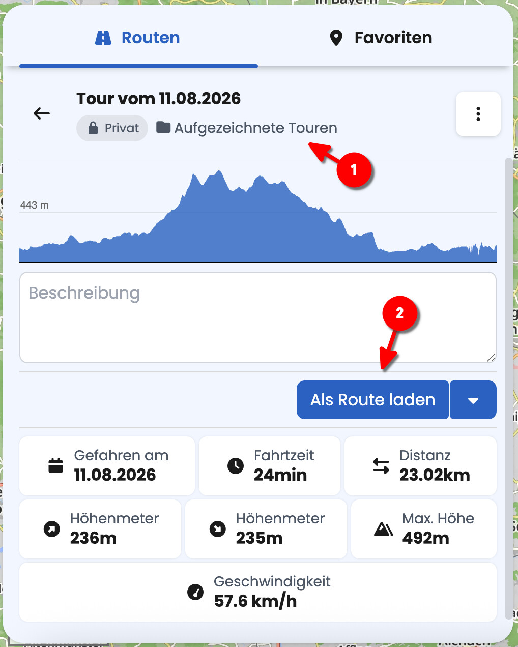

aus dem Ordner “Aufgezeichnete Touren” kann man keine Aufzeichnungen verschieben, ebenso kann nichts in den Ordner hinein geschoben werden. Was du vor hast geht wie folgt:
Aufzeichnung als Route laden, und dann in einen Ordner Deiner Wahl speichern.
Dazu die Aufzeihnug auswählen ( hier (1) Ordner “Ausgezeichnete Touren” ) und über (2) laden.
Danach speichern in Deinen gewünschten Ordner. Eine nach der anderen …
Da kommt bei den Aufzeichnungen (noch) nix. Die kann man aktuell nicht verschieben.
Bei den geplanten Routen funktioniert das schon.

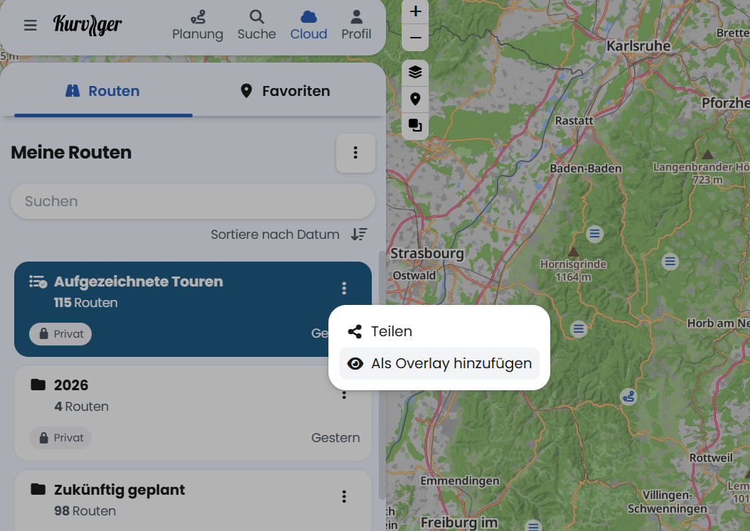

Ich hatte ja nur den Hinweis geben wollen wie man die gefahrenen Touren wieder ins Overlay bekommt, wenn man mehrfach zusammengesetzt hat, und ganz wichtig, die 30 Tage Papierkorb verstrichen sind. Dann geht es halt über nachträgliches Auftrennen, als Route laden und in einen eigenen Ordner speichern. Innerhalb der 30 Tage würde ich es auch dem Paperikorb zurückholen :slight_smile: so wie von Robin angegeben.
