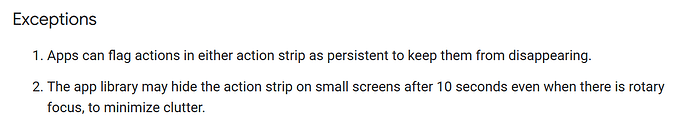

Wer nachlesen will: Map action strip  |  Design for Driving  |  Google for Developers
Das ist leider so, das ist bei AA und CP so, wir kriegen die Infos wenn die Buttons gedrückt werden, ansonten nichts und können das auch nicht steuern.

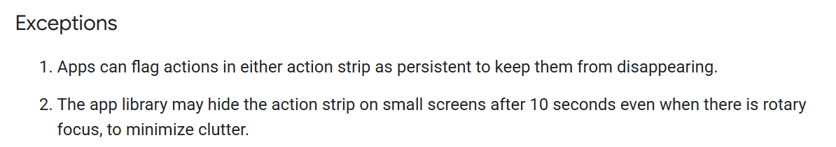

Nachgelesen, hier: Action strip  |  Design for Driving  |  Google for Developers
Wenn ich das richtig verstehe - ihr könnt euch wünschen, dass z.B Zoom-Buttons nicht ausgeblendet werden, aber die Library wird sie dann auf kleineren Displays trotzdem ausblenden. Zählen alle AA-Displays für Motorräder zu dieser Kategorie dazu? Africa Twin hat zwar 6.5" Display, dafür aber die niedrigste Auflösung. Carpuride 5xx sind mit 5" Display noch kleiner. Keine Chance gegen Google?
Auf meinem chigee mit 5 Zoll blieben die Buttons bis vor kurzem definitiv deutlich länger als 10 Sekunden sichtbar.
Das ist komisch, weil die 10 Sekunden bestimmt die AA-Library auf deinem Handy und sind sowohl vom AA-Display (Chigee, Darpuride, Honda…) als auch von der Kurviger App unabhängig. Ich habe nun ein Paar alten Screen-Recordings (früheste aus September 2024) von Kurviger und anderen Apps (OsmAnd, Here We Go, Navigator, TomTom Go…) auf Android Auto angeschaut - überall kann ich genau 10 Sekunden sehen, so wie es Google auf der Webseite schreibt.
@boldtrn Könntet ihr eine Option in Settings anbieten, die dann der AA-Library sagt, die Zoom-Buttons aus dem “map action strip” nicht auszublenden? Ich denke, das wäre ein Kompromiss, der für die BMW WonderWheel und Honda Fahrer eine bessere Lösung darstellt. Gerne auch ausdrücklich als “Beta” oder “Evaluation” gekennzeichnet und wenn sich das bei den User nicht bewährt, dann könnt ihr es wieder entfernen.
