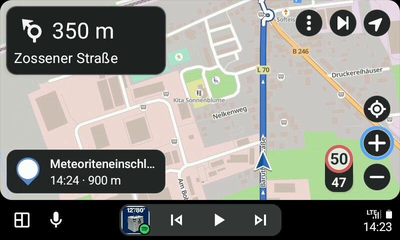

Wir können nur maximal 4 Buttons Oben und Rechts anlegen. Und Recenter sollte bei den Zoom-Buttons sein. Und wir haben ja noch ein paar mehr Buttons, also nach oben passt wohl eher nicht. Die Option könnte man sich überlegen :+1:

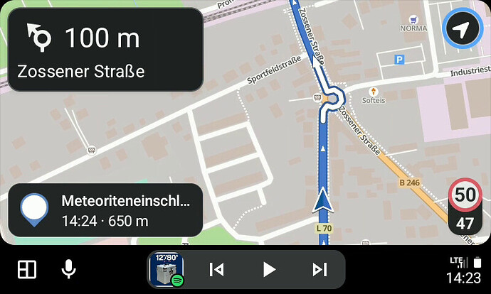

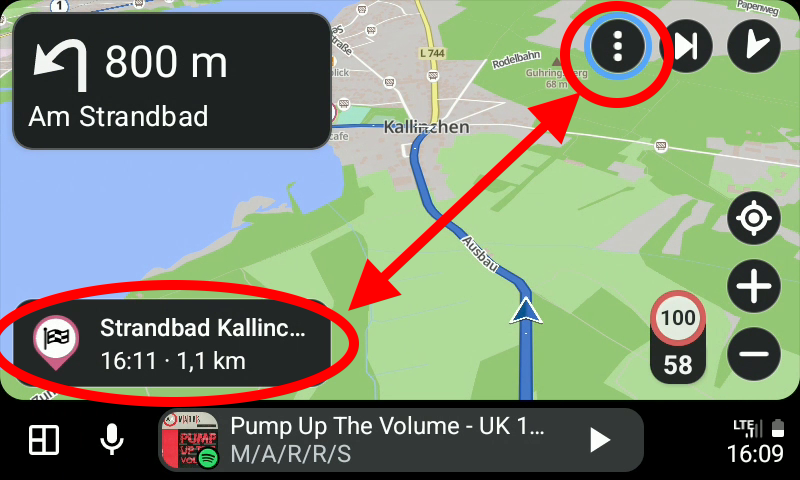

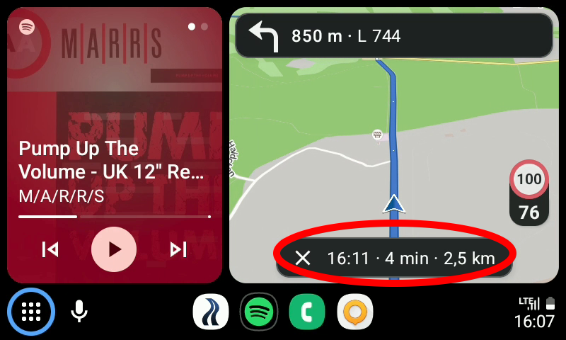

Bei mir war die Umrandung heute wieder blau.
Und nicht nur das, Google zeigt nicht mehr alle Infos (ETA, TTG and DTG) wie vor 2-3 Tagen an:
Die Problematik mit dem 10s Timeout hat sich nicht geändert.

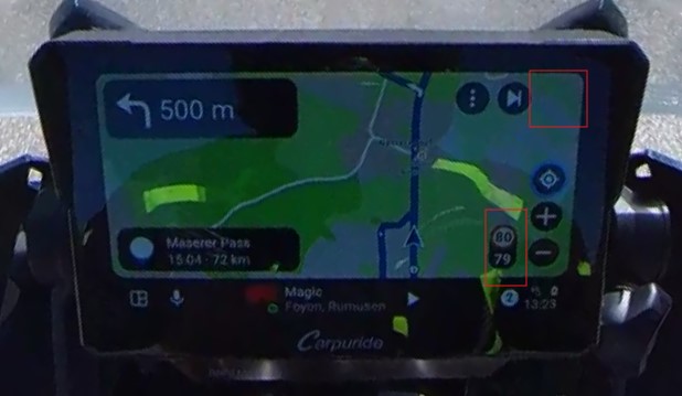

Anfangs ist mir aufgefallen, dass ein Button fehlt.
Der oben rechts in der Ecke.
Dieser unsichtbare Button ließ sich aber mit dem Rad dennoch ansteuern. Man hat ihn nur nicht gesehen. Aber der blaue Focus Rand war beim Raddrehen dann einmal weg und beim nächsten dreh dann auf dem nächsten Button. Also war der Button wohl irgendwie doch da.
Ich habe die Geschwindigkeit auch nochmal markiert. Denn es trat beim verlassen der Route noch ein weiteres Phänomen auf.
  1. Der unsichtbare Button wanderte vom “Norden” Button zum “Neu Berechnen” Button. Also der Button oben rechts in der Ecke war wieder da und der beim verlassen einer Route dann auftauchenden “Neu Berechnen” Button blieb unsichtbar.
  2. Die erlaubte Geschwindigkeit wurde nicht mehr angezeigt.
Sobald ich die Route wieder erreicht habe war die Geschwindigkeit wieder da und der unsichtbare Button wieder oben rechts.
Nach ca. 1h Fahrt war das Phänomen weg. Also alle Buttons wieder da.
Kann das auch ein Caching Problem gewesen sein?

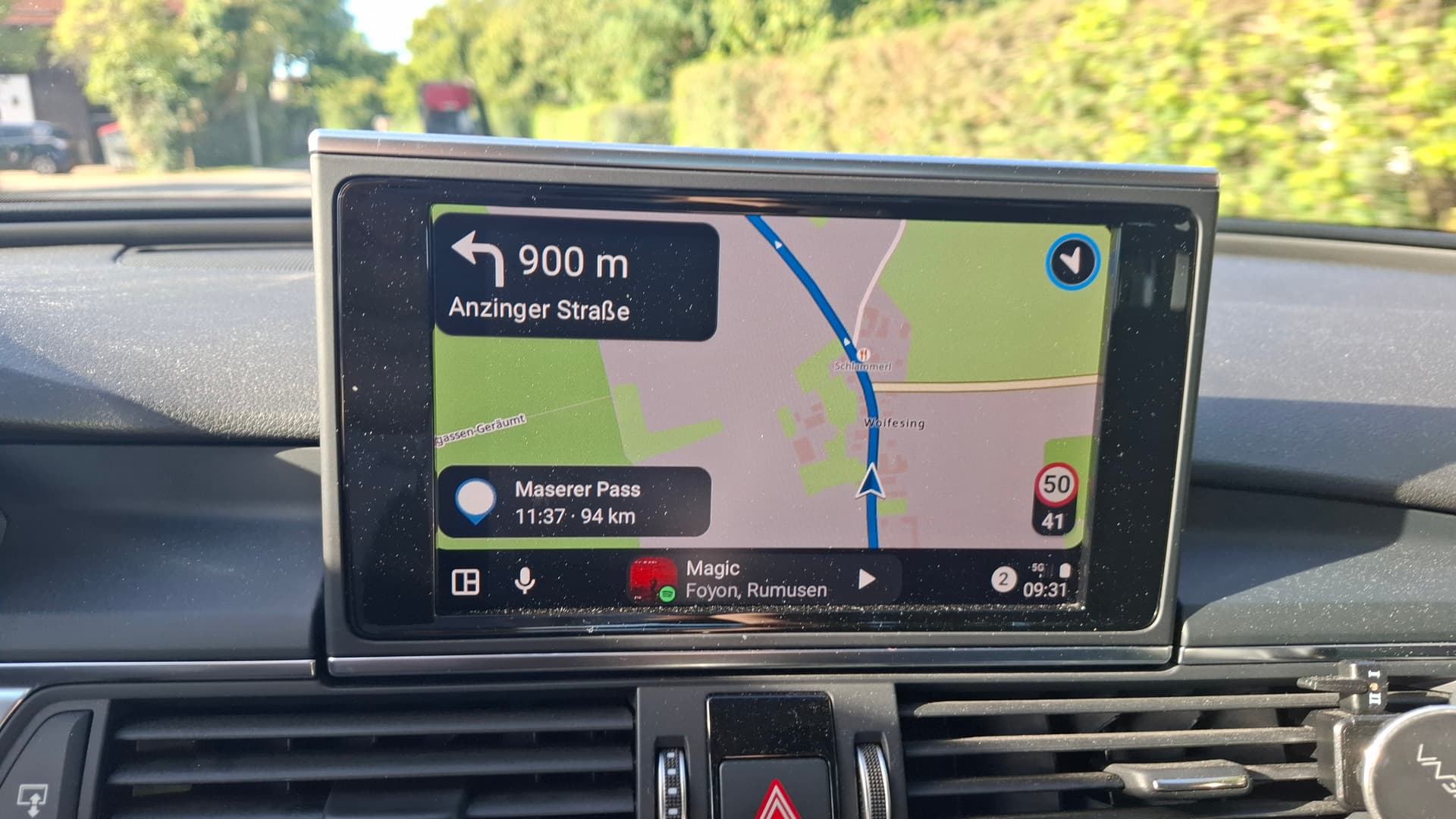

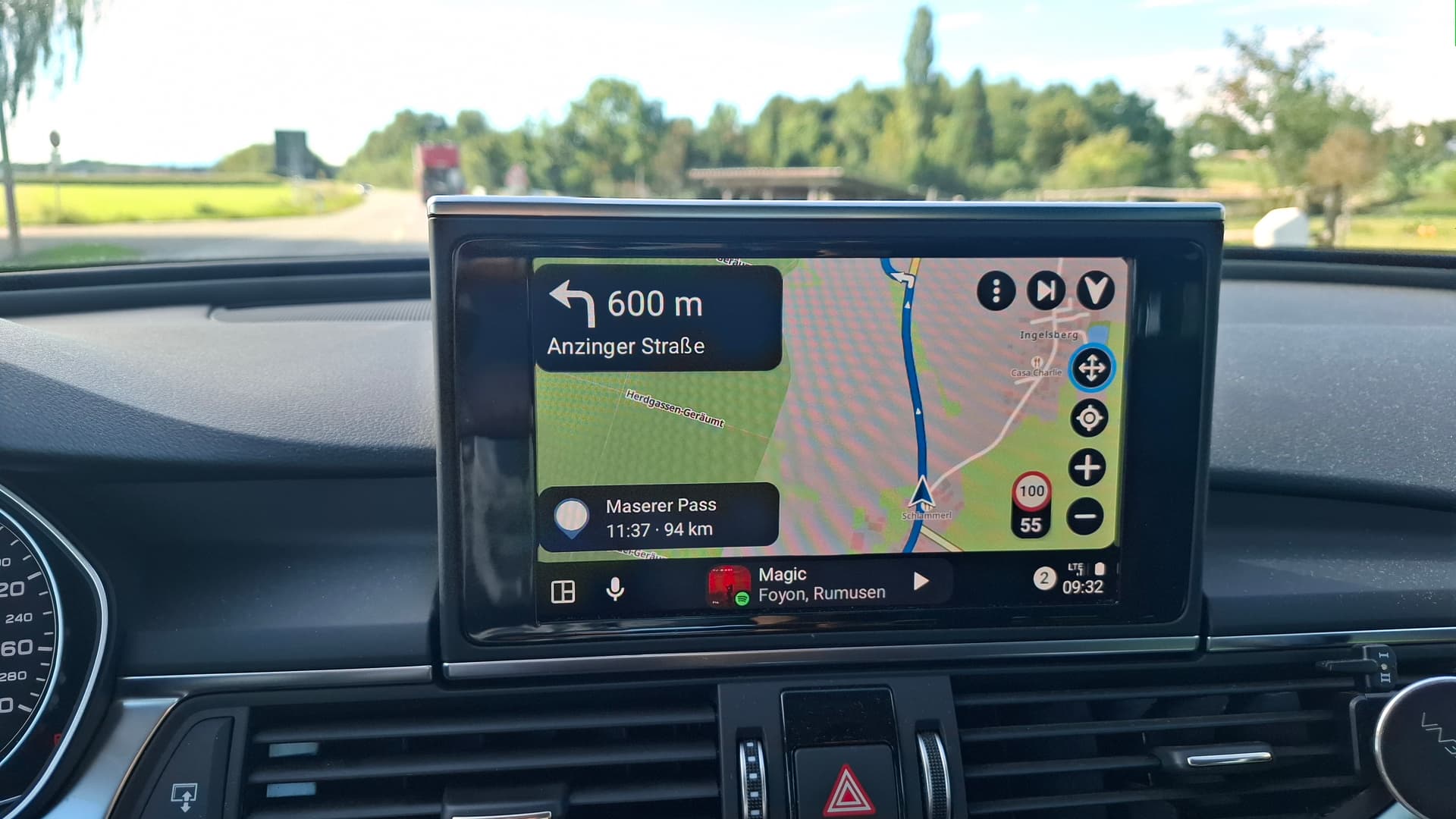

Ich habe mir das u.a. heute mit dem “ausblenden” der Buttons nochmal angesehen.
Im Auto blendet es weiterhin nach 10 Sekunden aus. Und hier habe ich auch die Funktion mit dem verschieben der Karte. Habe im Auto ein Drehrad und ein Touchpad mit Pfeiltasten in 8 Richtungen (9-teiliges Numpad). Aber kein Touchscreen.
Auf dem Motorrad (Carpuride) ist kein verschiebe Button vorhanden. Stört mich aber auch nicht, denn die Funktion habe ich im Auto auch noch nie benutzt. Dafür hat es ein Touchscreen. Vlt. wird auch daher keine Move Botton angezeigt.
Das mit dem Ausblenden der Buttons ist nach weiteren Tests aktuell wohl nur am Anfang bei mir. Also nach Start der Navigation. Sobald ich 1x bis maximal 2x das Rad bewegt habe wurden die Buttons nicht mehr ausgeblendet.
Verhalten aktuell wie folgt:
Navigation startet → Buttons werden nach ca. 10 sek. ausgeblendet.
Ein dreh am Rad. → Buttons werden nochmal ausgeblendet.
Noch ein dreh am Rad → Die Buttons bleiben sichtbar.
Ein “tippen” in den leeren Bereich des Bildschirms (der blaue Focus Rand verschwindet von dem Buttons) → Buttons werden wieder ausgeblendet.
Ein dreh am Rad (der blaue Focus Rand ist auf mind. einem Button sichtbar) → Buttons verschwinden nicht mehr.
