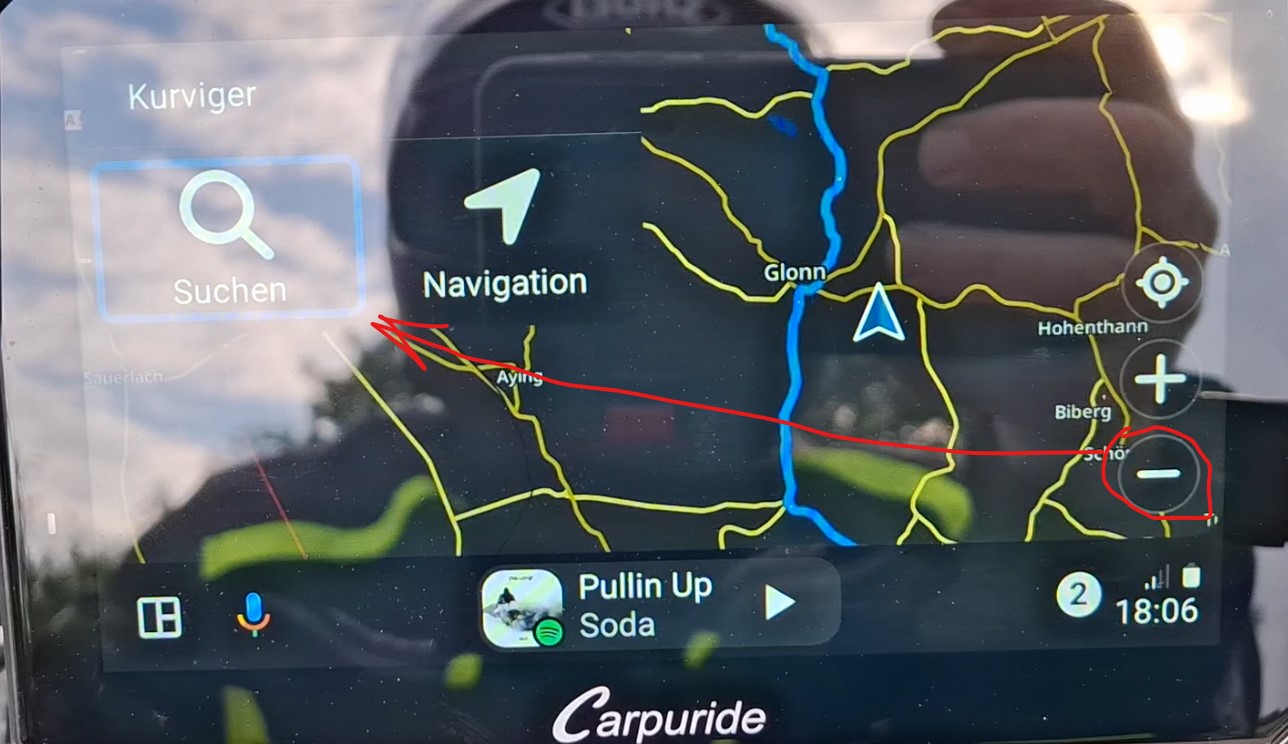

Wo wir gerade bei “unten rechts” sind.
Ich habe seit kurzem (im Mietwagen und der Goldwing) folgendes Fenster.
Habe ich irgendwelche “permits disabled” ?
Manchmal erscheint dahinter (halb verdeckt) ein kleines Fragezeichen oder die erlaubte Geschwindigkeit.
Das Minus zur Verkleinerung des MaĂźstabs ist ganz verdeckt.
Mach den Entwicklermodus aus.
Konkret, das hier:
Erledigt, Danke!
