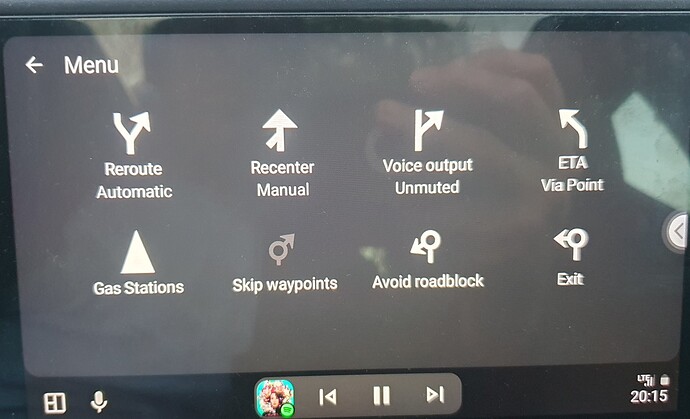

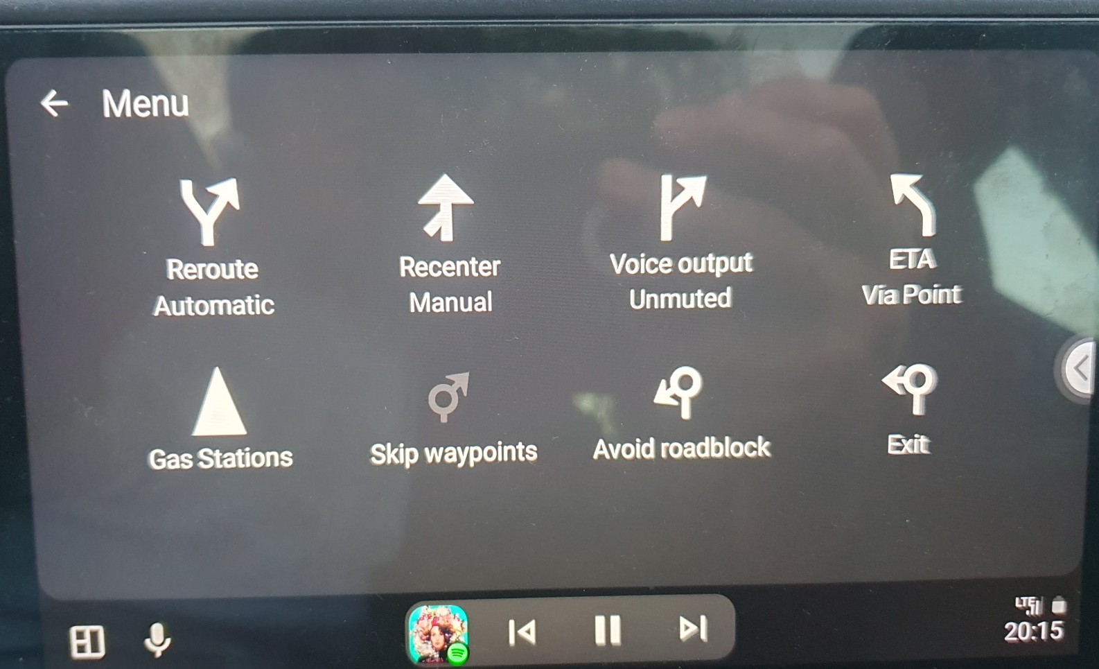

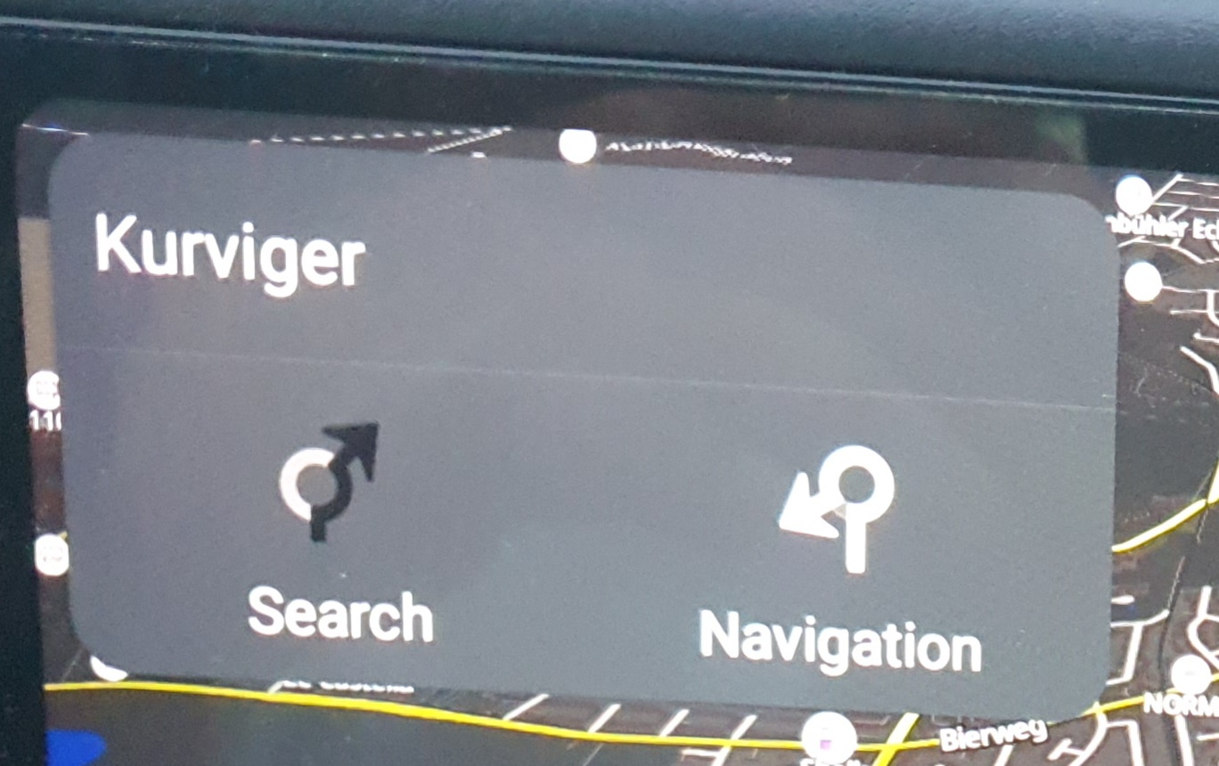

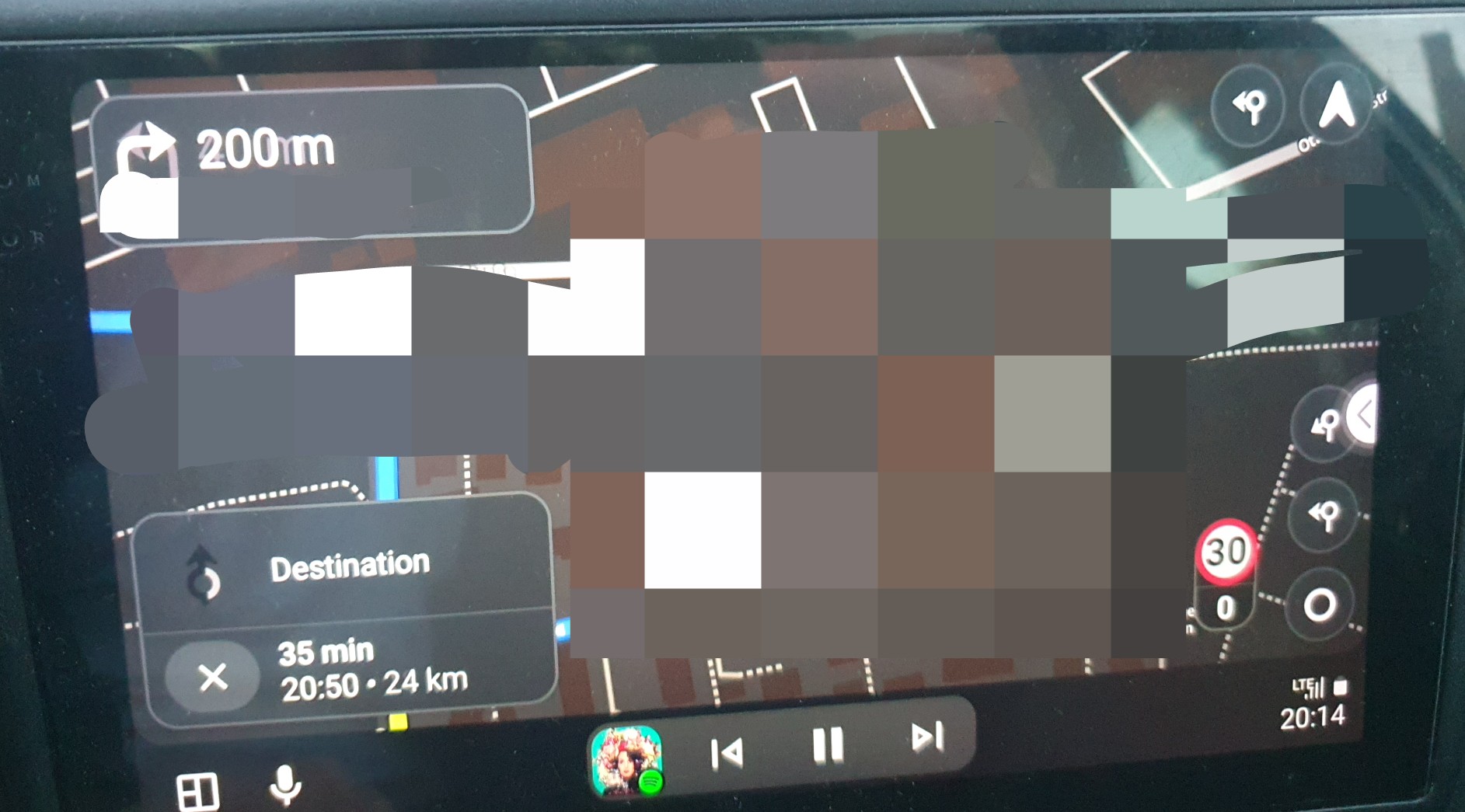

Dachte erst nett , aber die Symbole sind nicht sehr
Aussagekräftig und zum verwechseln ähnlich.
3x Kreisverkehr verlassen und dann noch ohne Meterangaben
Darstellungs"fehler! nach der Installation,
aber lässt sich mit dem alten Windowstrick “beheben”
Gerät kpl Neustart dann stimmen die Symbole in AA wieder.

Oh krass. Das haben wir in unseren Tests bisher noch nicht gesehen. Hast du irgendwas besonderes gemacht? Kam das aufeinmal? Oder Symbol fĂĽr Symbol?

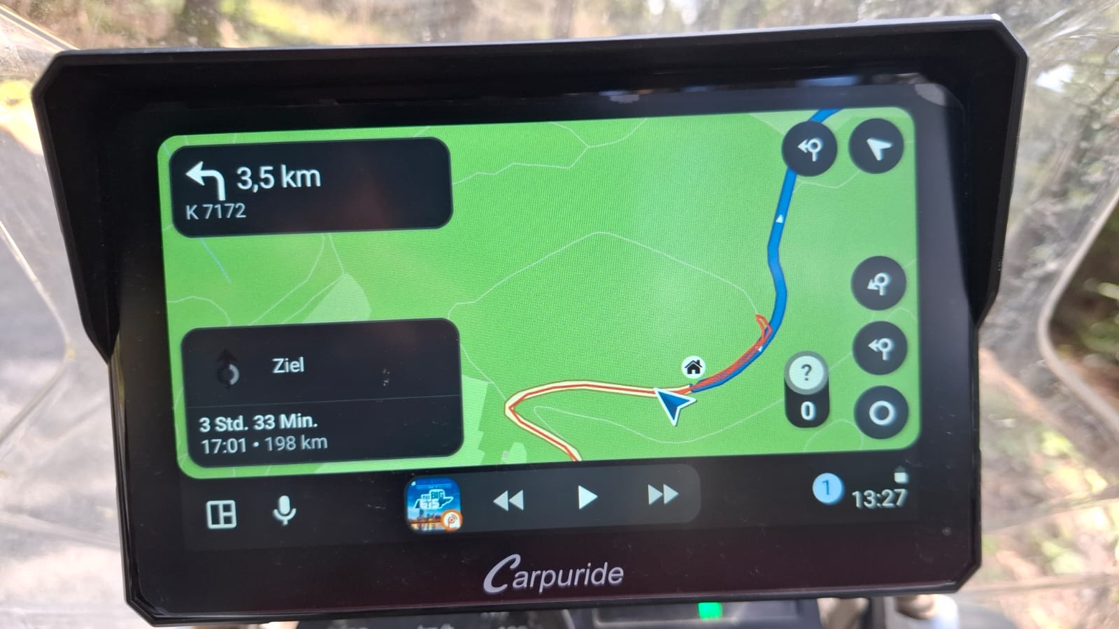

War nach dem Start dann so auf dem Carpuride , am Handy ist mir nichts aufgefallen .
Handy neustart danach automatisch gekoppelt wie gehabt und alles gut.
Ok interessant. Wir haben immer mal wieder das Problem, dass nach einem Update der App manche Dinge nicht 100% richtig funktionieren. War eventuell dann ein halb gecachter Zustand oder so, komisch, mĂĽssen wir beobachten. Falls das noch jemand sieht, bitte melden.

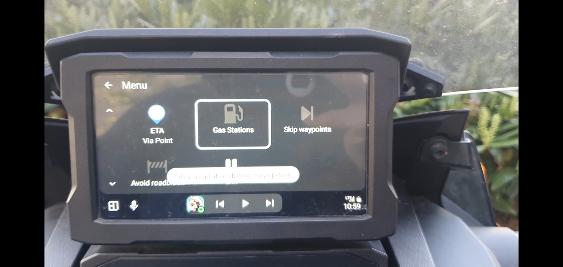

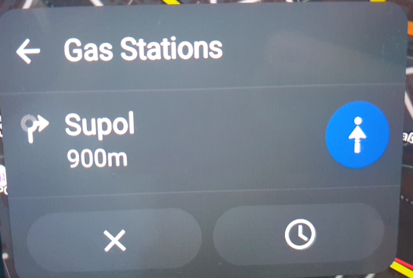

Die Umsetzung lässt noch zum Wünschen übrig. Bei der Bedienung über den Tastenmodul auf der Africa Twin erscheint der Kursor erstmal auf dem Button “<”. Wenn man dan mit Kursortasten auf den Button “>” wechselt und “ENTER” drückt, wählt die App die nächste Tankstelle, der Kursor springt aber wieder auf den button “<”. Das ist so wirklich nicht optimal und lenkt echt ab. Vermutlich springt der Kursor wieder auf den ersten button, weil das Fenster immer neu aufgemacht wird anstat nur den Inhalt zu aktualisieren. Idealerweise soll der Kursor dort bleiben, wo der zuletzt war. Wenn ich es nicht gut erklärt habe, dann kann ich noch Ein Video davon machen, ansonsten probiert selbst das mit einer Tastatur oder Drehknopf zu bedienen. Dasselbe passiert beim Skip.

Das stimmt leider. Wir haben auch echt viel probiert das besser hinzukriegen. Wie du weißt, können wir den Fokus ja nicht direkt steuern. Ändern wir einen Text im restlichen Menü, wird das ganze Menü “neu gebaut”, dann setzt Android den Fokus zurück. Wir sind da echt schon an die Grenze des für uns Möglichen gegangen.

Ich habe gestern die App deinstalliert und gleich neu installiert. Heute habe ich im AA gemerkt, dass alle neue Funktionen weg waren und musste feststellen, dass ich wieder auf der 3.6.1 bin. Dann habe ich die App aktualisiert, während die mit dem AA verbunden war. Dan kamen die witzige Icons.
AA Gerät neu gestartet - da war alles wieder i.O.

Ah ok, das erklärt es dann aber ganz gut. Bei laufender App neuinstallieren. Dann initialisiert AA die App vermutlich nicht richtig neu und behält die Icons im Cache oder so. Wir haben unsere Icons neu strukturiert, daher liegen die im System jetzt wo anders, könnte das Problem ganz gut erklären denke ich.
