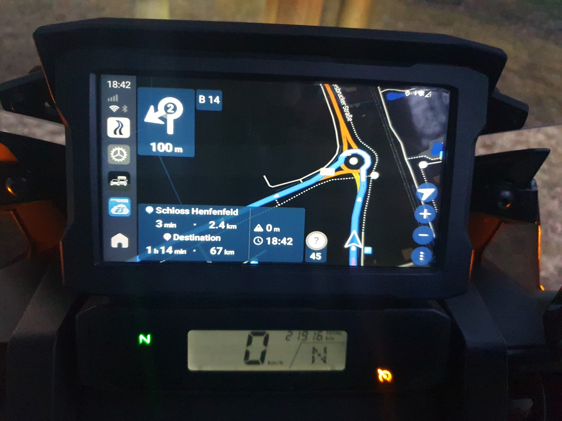

So wäre dir lieber?
Ich fahre meine Touren lieber so als mit Android Auto, hat aber auch einige Einschränkungen, vor allem wegen der sehr begrenzten Unterstützung für Remote Controller.
Genau so aber das ist doch eine Fotomontage und so sollte/muss es aussehen.
Auch das die Aufzeichnung nicht angezeigt wird stört.

Nein, das ist keine Fotomontage. So bin ich gefahren, bis AA auf Kurviger kam. Dafür braucht man eine Android-Box, die sich über AA-Schnittstelle mit dem AT-Display verbindet. Die bietet mehr Funktionalität, hat aber Einschrenkungen bei der Bedienung mit dem Honda-Controller. Und Bedenken bzgl Datensicherheit habe ich auch…

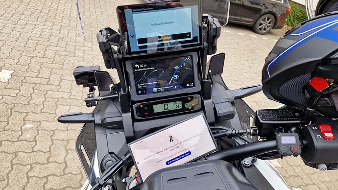

Entweder hat Honda AA so schlecht umgesetzt oder es liegt an etwas anderem.
Uih, so viele Bildschirme. Wow, jetzt bin ich echt beeindruckt.
