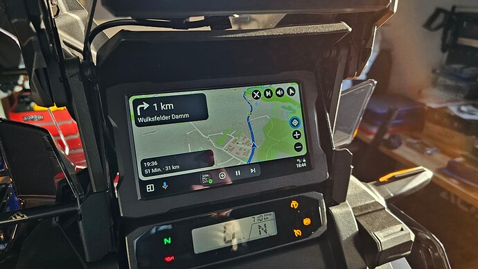

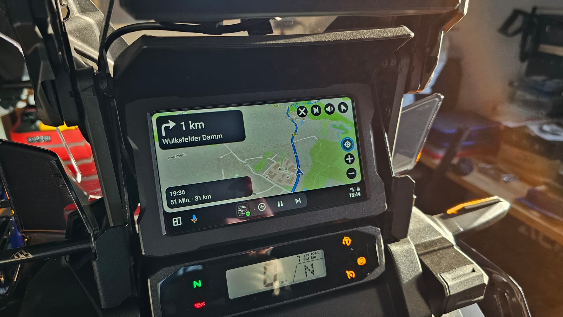

Ich nutze ganz normal AA mit der Kurviger Navigation.
Zoome etwas rum und gehe auf den Re-Center Button um wieder die normale Übersicht zu bekommen.

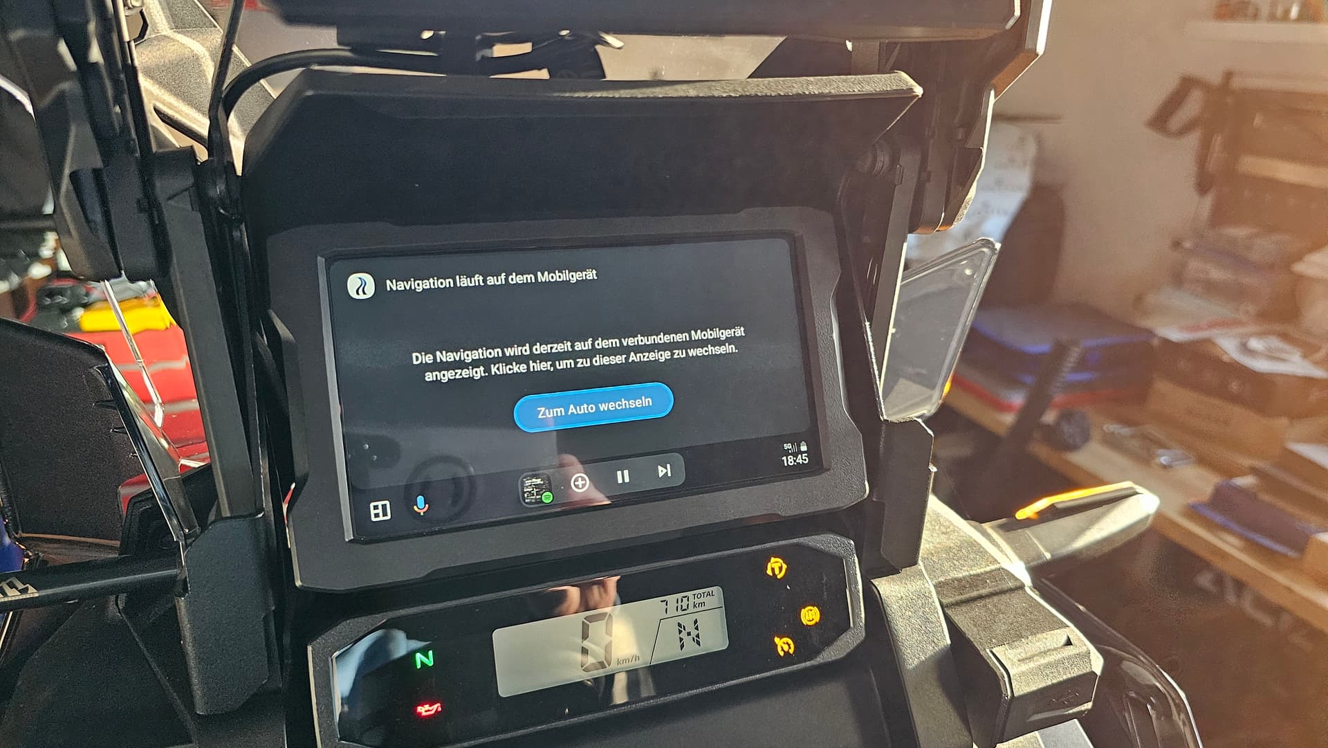

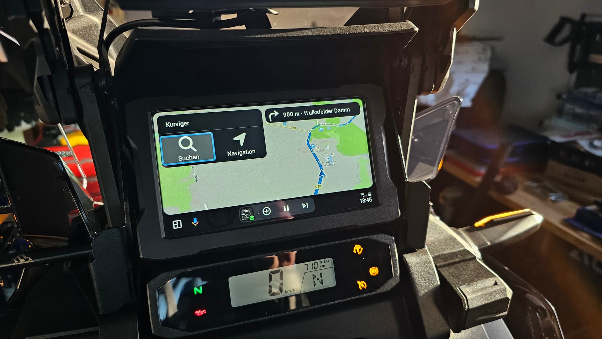

Leider drücke ich über die die AT Tastatur die Zurück-Taste.
Ich komme dann aus dieser Anzeige nicht mehr raus bzw. passiert nichts wenn ich “Zum Auto wechseln” drücke.
Also drücke ich nochmals über die AT Tasten die Zurück-Taste.
Dann erscheint die nachfolgende Anzeige.
Auch hier komme ich nicht mehr in die normale Navi-Anzeige zurück.
Ich muss erst auf dem Smartphone die Navigation übernehmen und dann wieder auf das AA Display übertragen und die Anzeige ist wieder normal.

1x zurück geht wider in die Ansicht aus dem Foto mit Suche / Navigaiton. 2x zurück ändert bei mir nichts? Was passiert denn beim 2. mal zurück?
Dass bei 1x zurück die Navigation so halb beendet wird, ist auf jeden Fall schlecht, das müssen wir uns anschauen, weiß aber nicht ob wir das verhindern können.

Was heißt “normal” hier? Wenn ich einmal auf “Zurück” (BACK-Taste) drücke, komme ich in Kurviger in ein Modus, den es gar nicht geben soll (die Navigation läuft, aber es werden “Suche” und “Navigation starten” angezeigt. Das ist für mich nicht “normal”.
