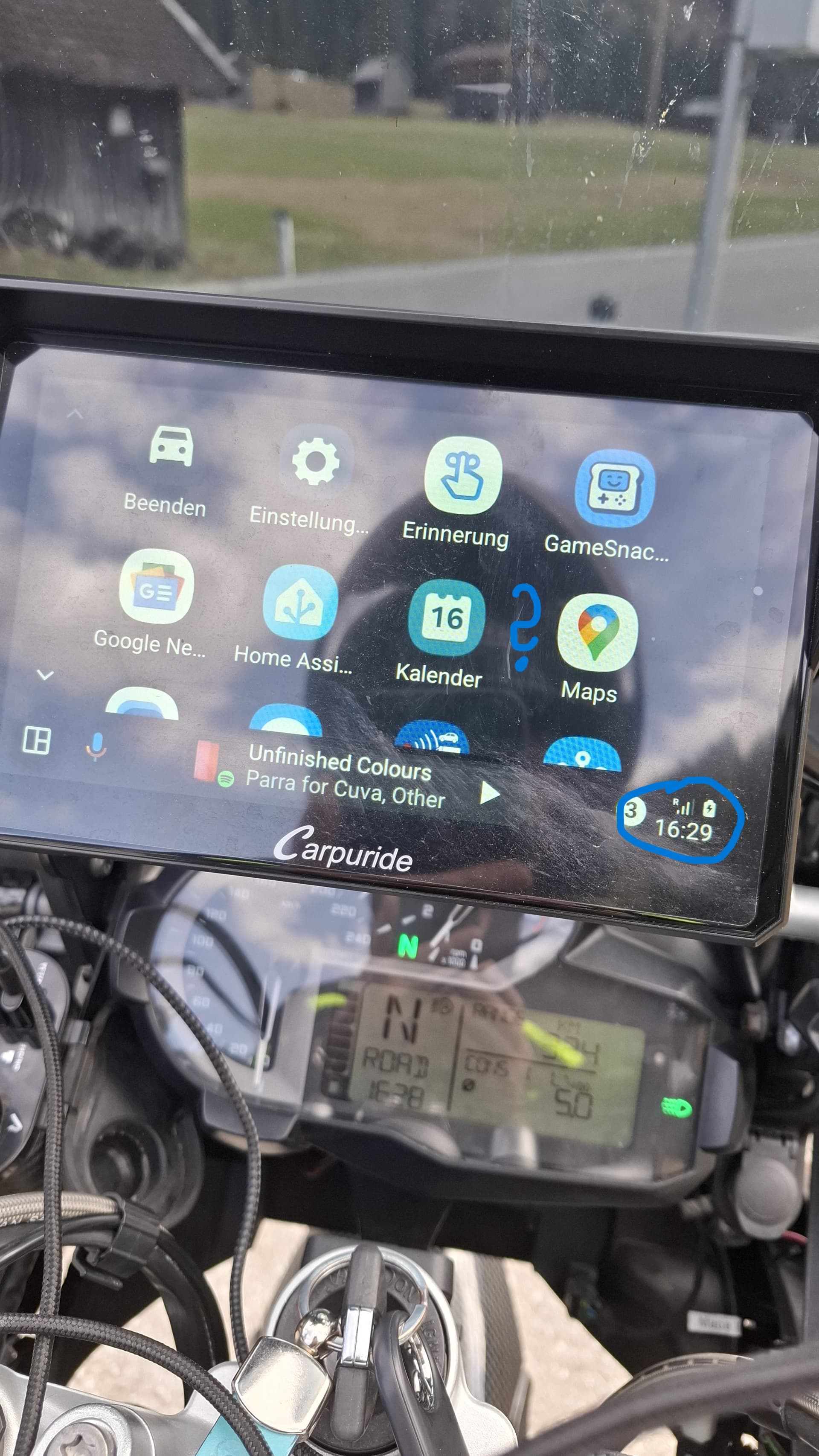

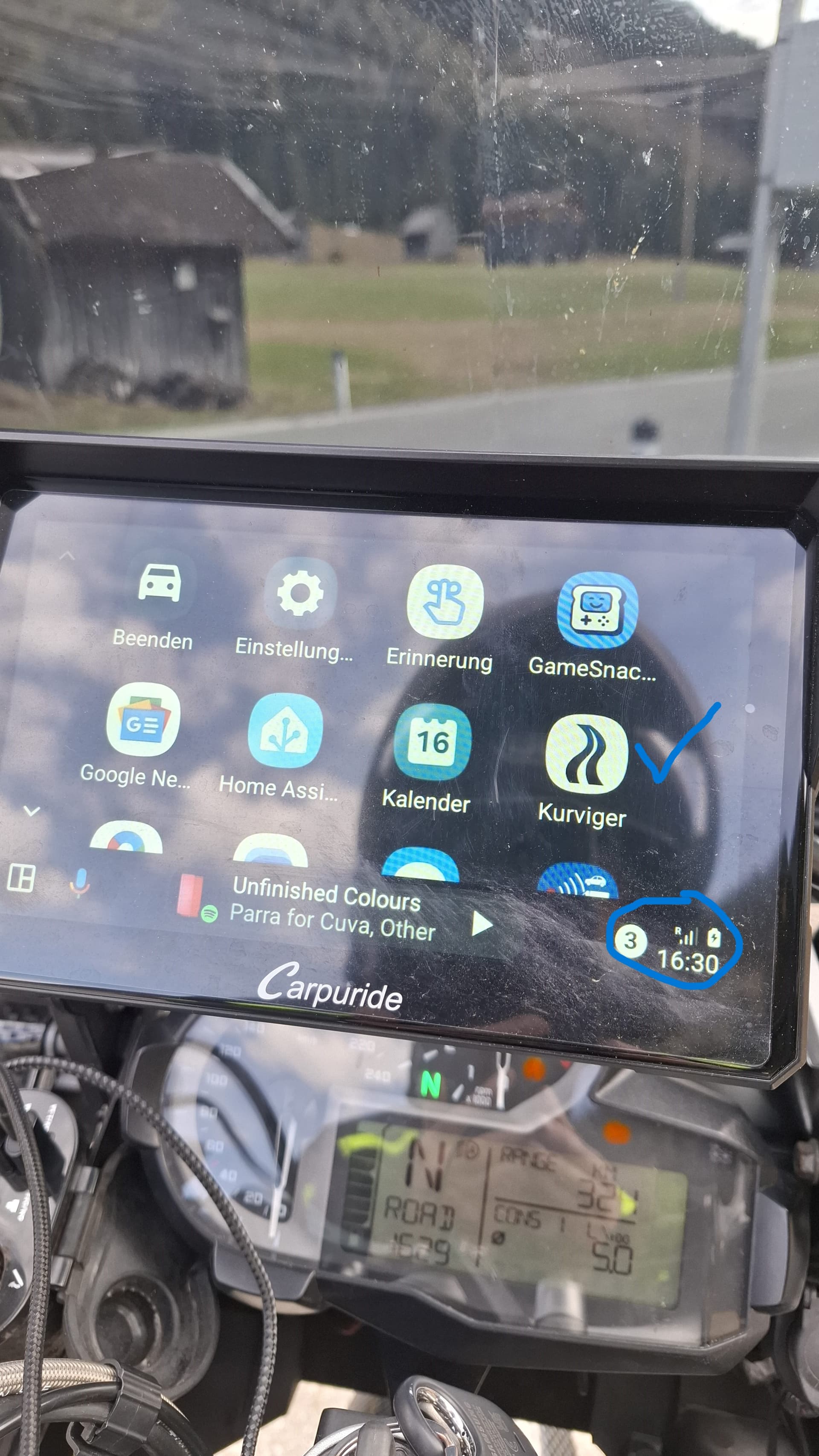

Weil mich das so extrem genervt hat habe ich hier auf jeden Fall mal ein Beweisfoto geschossen.
Das sollte wirklich nicht passieren. Selbst wenn ich Google Maps oder Waze nicht auf dem Handy geöffnet habe oder diese im Hintergrund laufen. Auf dem Launcher sind sie immer da. Und ich kann diese auch dort starten um dann ein Ziel zu suchen und die Navigation zu starten.
Ich musste mein Carpuride neu starten und habe daher angehalten. Nervig! Daher Bild 1. um 16:29 Uhr und Bild 2 um 16:30 nach dem Neustart. Die Apps sind eigentlich immer gleich angeordnet (wenn sie denn da sind). Daher ist auf Bild zwei “Maps” eins nach hinten gerutscht als Kurviger wieder sichtbar wurde.
Wenn ich mich nicht Irre habe ich auch vorher auf dem Handy auf fortsetzen geklickt. Macht man das nicht bleibt Kurviger für immer verbannt. Egal wie oft ich neu starte.

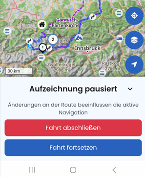

Meldung auf dem Handy:

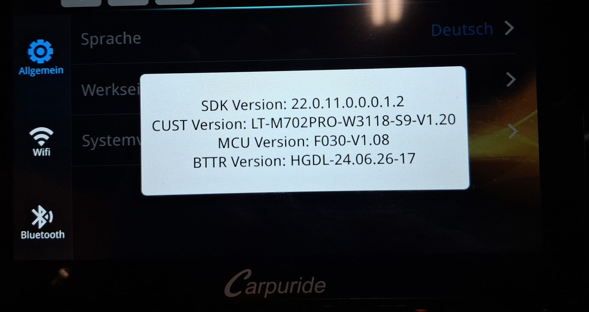

Was für eine Carpuride mit welcher Firmware hast du?
Siehe Bild
Hast du ein Update auf die aktuellste Version gemacht?
Beim Carpuride? Die bieten online keine Updates und auch keine Infos dazu welche Version aktuell ist an. Lt. Youtube muss man sich persönlich bei denen melden um hier Updates zu erhalten. Da mein Carpuride recht neu ist gehe ich von einer “halbwegs” aktuellen Version aus. Wird ja direkt vom Hersteller versendet und nicht über Händler.

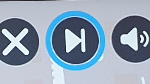

Welche Icons muss ich in welcher Reihenfolge anwählen, um den nächsten WP zu “skippen”?
Diese Button ist “Skip”:
Kannst du bitte die “Debug-Info” aus dem Einstellungen-Menü posten und den Link zur Route, wo es nicht funktioniert hat.
Es wird aber nicht immer direkt der nächte Zwischenziel ubersprungen. Wenn davor noch (schwarze) Shaping-Points sind, es wird dann der nächste oder evtl. gleich mehrere SPs übersprungen. In meinen Augen ist dieser Zustand “eins oder mehrere - kommt drauf an” auf dauer nicht tragbar. Das wurde in der App auf dem Handy mit der Funktion “Skip to WP” nur kaschiert und nicht wirklich gelöst.
