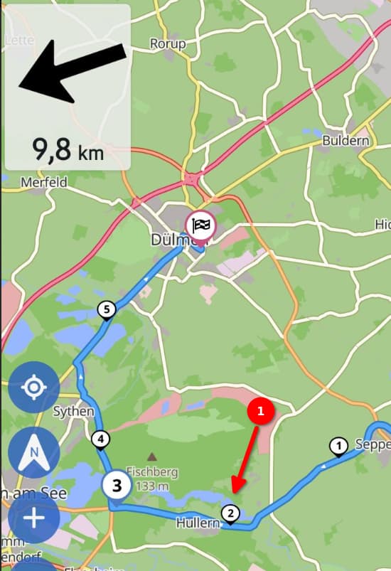

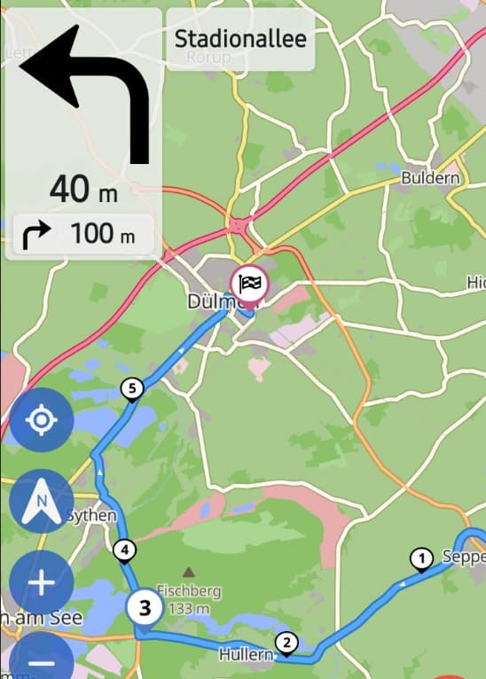

Es können Via- & Shaping-Points übersprungen werden wenn diese noch vor einem auf der Route liegen. Um das aktuell sichtbar zu machen muss man die Karte soweit zoomen dass, man die Punkte sehen kann und evtl. die “automatische Neuberechnung” abschalten.
  1. Zoomen
  1. Skippen. Wegweiser zeigt nun auf zwei, eins geskipped, schwer zu erkennen.
    ( Skippt man hier weiter, so werden die WPs abgewandert )

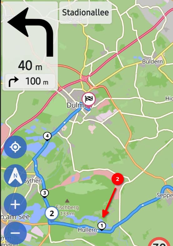

  1. Nach “Neuberechnung” sind aus 5 Wegpunkten nun 4 geworden, die Nummerierung hat sich dabei geändert.
Während der Navigation und Fahrt ist das nicht praktikabel, im Stand geht das schon.
