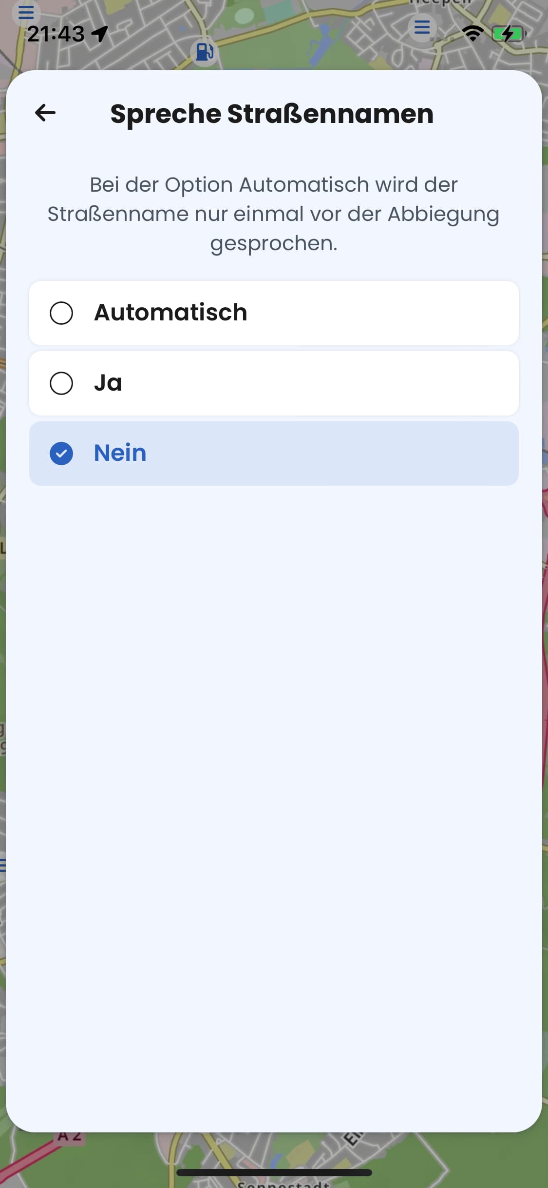

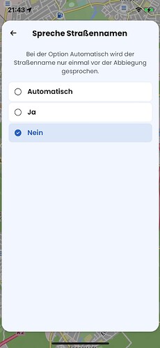

Ich habe bei mir in der IOS APP in den Einstellungen zur Navigation die Option “Spreche Straßennamen” auf NEIN gestellt. Trotzdem spricht mir die Navigationsstimme während der Fahrt bei den Abbiegehinweisen die ganzen Straßennamen vor. Wofür sind diese Einstellungen bei “Spreche Straßennamen” oder was ist der Sinn dieser Einstellmöglichkeit? Habe ich das falsch interpretiert und diese Einstellung macht was anderes wie die Ansage von Straßennamen zu unterdrücken?
Der Hinweistext ist natürlich nicht richtig, denn dieser erscheint bei jeder gewählten Option.

Bestätige ebenfalls, dass bei NEIN Sprachansagen erfolgen.
Ich finde es in Ordnung so, denn Ja und Nein sind eindeutig, Automatisch jedoch nicht und wird deshalb erklärt.

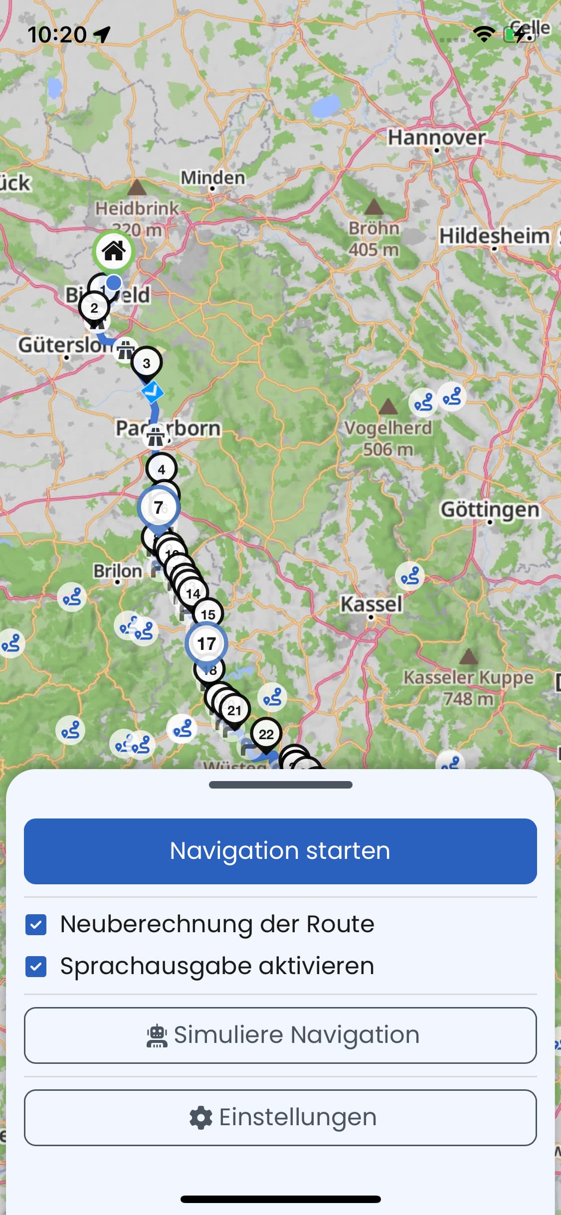

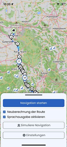

Bitte nehmt vor Start der Navigation das Häkchen bei “Sprachausgabe aktivieren” raus. Somit sollten keine Ansagen mehr kommen.
Die Optionen in den Einstellungen scheinen keine Wirkung zu haben. ![]()
If that was for me - I did that, directions are still spoken.
