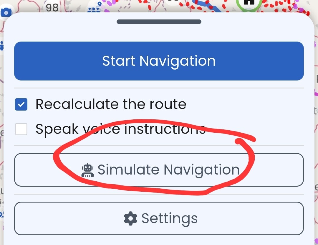

You could try to reproduce the problem using the simulation mode, apply the changes and check if it helped. I know it takes a lot of time, but maybe you could run it overnight or some other time when you do not need your phone. And you do not have to attend it all the time - the recorded track could give you an idea when the app closed.

@Hampic ist das Abschalten bei dir auch auf dem Schreibtisch reproduzierbar?
Du könntest zwei Sachen versuchen:
  1. in Simulationsmodus laufen zu lassen
  2. mit der gestarteten Navigation einfach das Handy liegen lassen
Wenn ja, dann kann man es mit verglechbaren “non-Google” Navi-Apps wie OSMand, Cali, Detecht auch versuchen und schauen ob die eine oder andere dagegen immun ist. Google-Maps und Waze könnte man danach auch testen.
Das könnte den Entwickler evtl noch ein paar Ideen geben, wo das Problem genau liegt. Das ist scheinbar noch nicht ganz klar.
