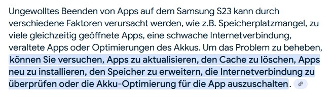

Soviel sagti die KI von Google dazu.
Das würde die Richtiung bestätigen in die hier die Diskussion geht.
Was können günstige Geräte besser auf denen Kurviger problemlos funktioniert ?

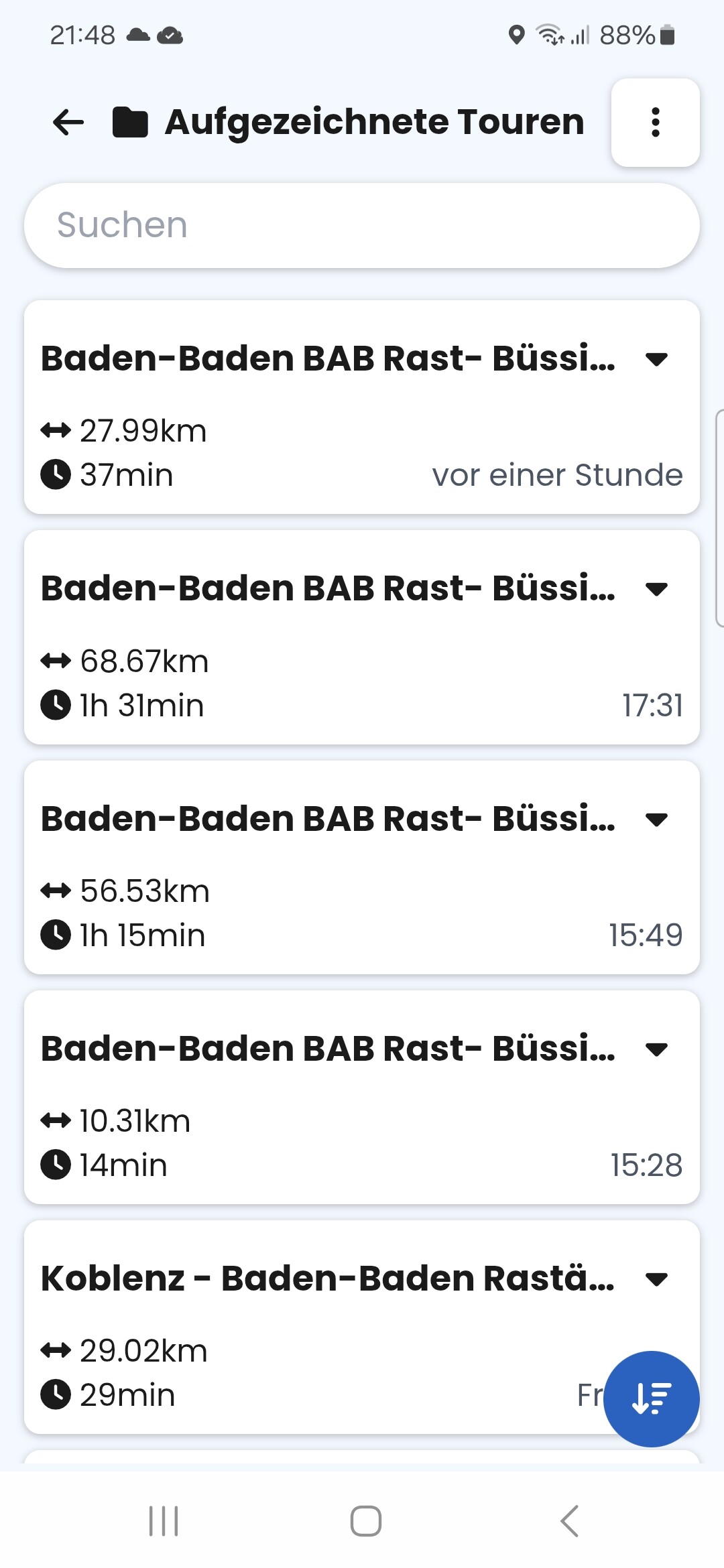

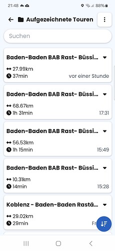

Also ich gebe auf! Das ist reine Lotterie!
4 mal Simulation heute, 4 mal Abbruch nach unterschiedlicher Dauer.
Die 1. bei 14 Minuten, dann 1h15min, dann 1h31min(ab hier mit Kabel und Strom) und zum Schluss nochmal 37 Minuten.
