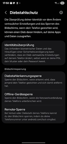

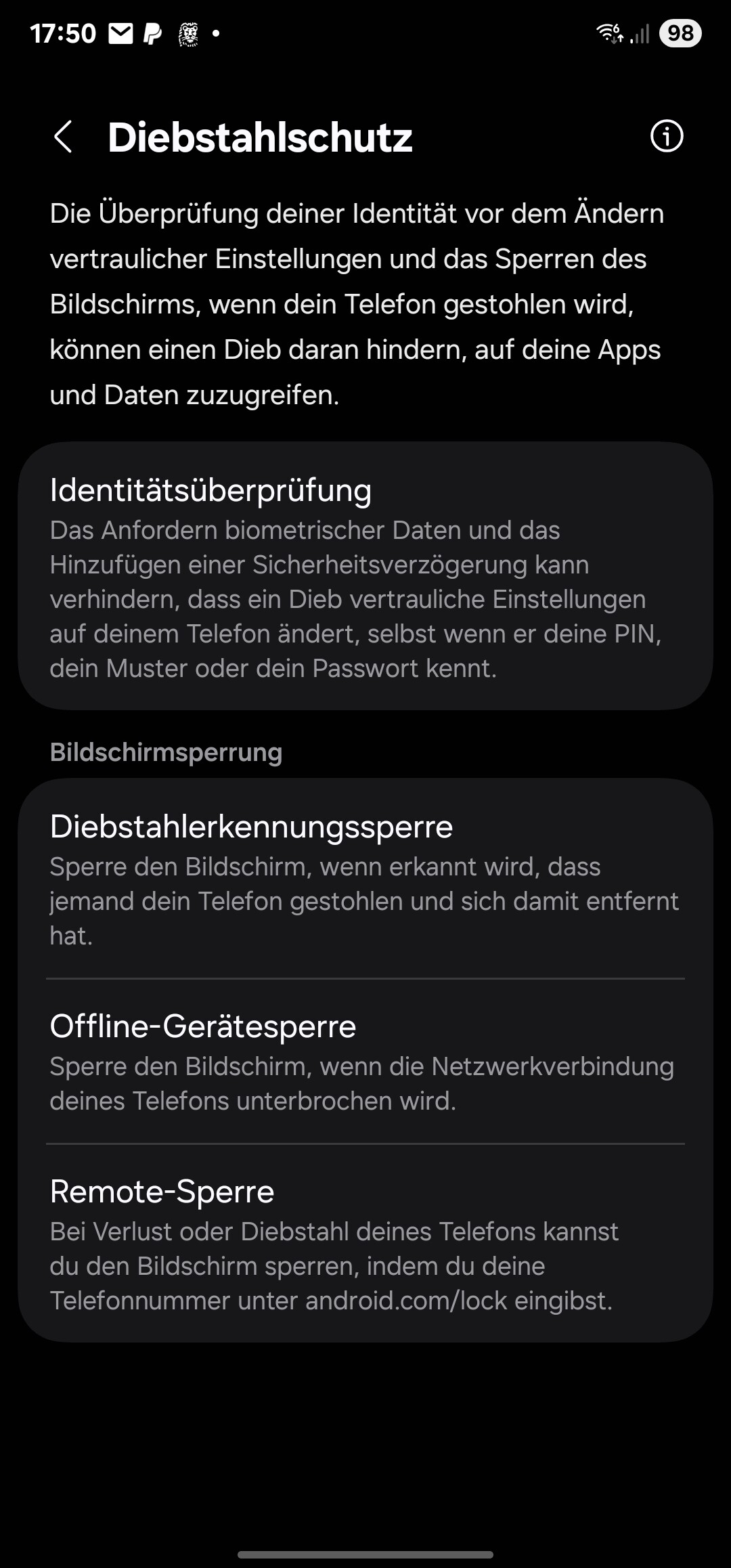

Meine Lösung: in den Android Einstellungen gibt es relativ neu einen “Diebstahlschutz”, der will erkennen, dass ein Dieb mein gerades entsperrtes Handy klaut und damit wegeläuft oder wegfährt !!! Dies führt zur Sperrung des Handys (was einhergeht mit Schließen der App.
Nachdem ich diesen Diebstahlschutz ausgeschaltet habe hab ich das Problem nicht mehr.
ist der Diebstahlschutz eine App oder Teil vom Android OS?
Ein Teil von Android. Bild ist von Android 15.

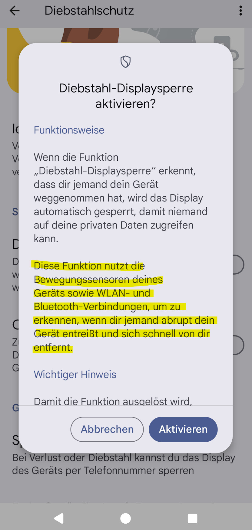

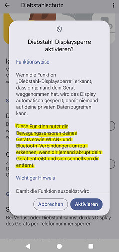

Also bei meinem Pixel 6a läuft der Diebstahlschutz unter ‘Dienste’. Einstellungen → Google Account wählen (Google Dienste und Einstellungen) → alle Dienste → Persönliche Sicherheit und Gerätesicherheit → Diebstahlschutz. Dort kann ich dann die Diebstahl-Displaysperre und die Offline Gerätesperre an- und ausschalten. Interessant ist die Funktionsweise:
Ggf. wird das durch die Vibrationen bei der Fahrt ausgelöst - zumindest, wenn das Handy am Lenker befestigt ist?
