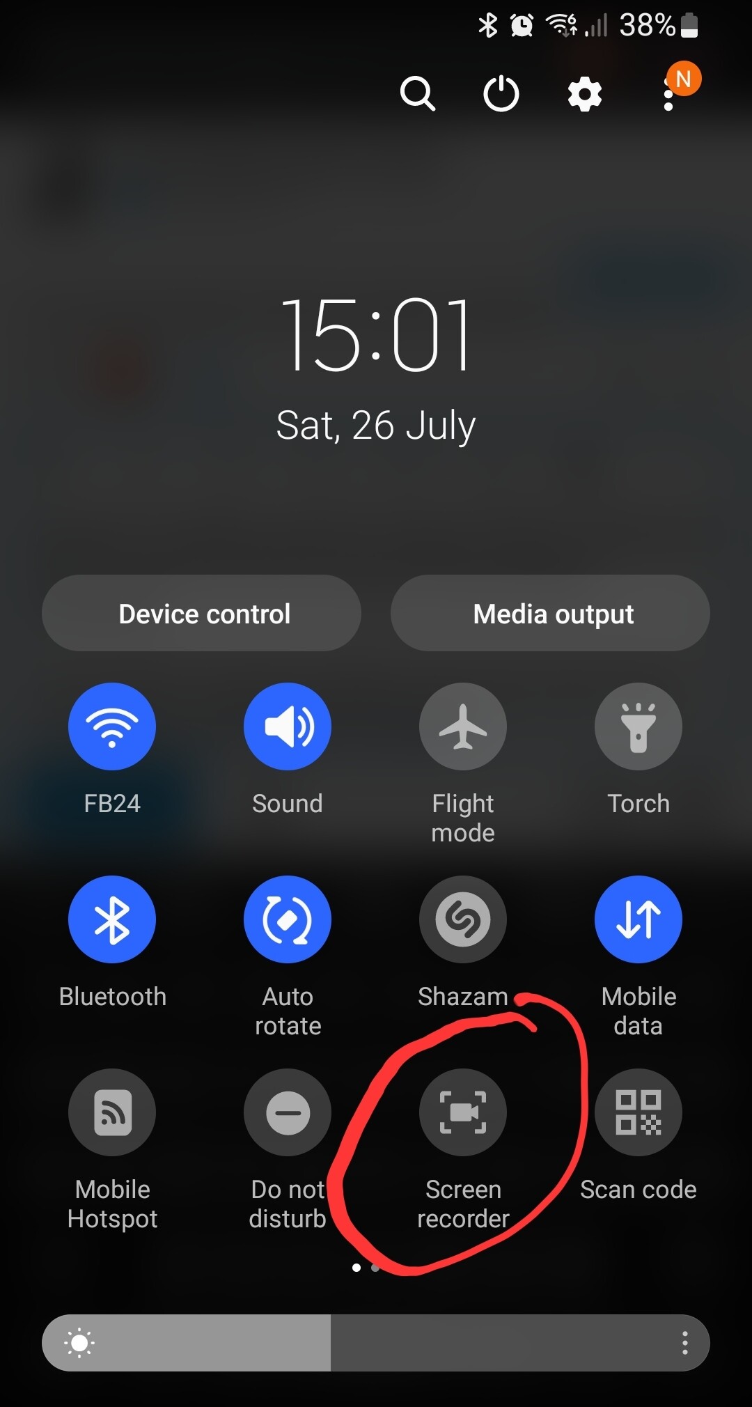

Ein Screen-Recording würde vielleicht helfen zu verstehen, womit du gerade kämpfst.
Wie mache ich ein Screen Recording?
Auf vielen Handys findet man das wenn man von dem oberen Bildschirmrand nach unten streicht - bei mir sogar zweimal um in die erweiterte Ansicht zu gelangen.
Dann sieht es so aus, kann je nach Handyhersteller auch anders aussehen:

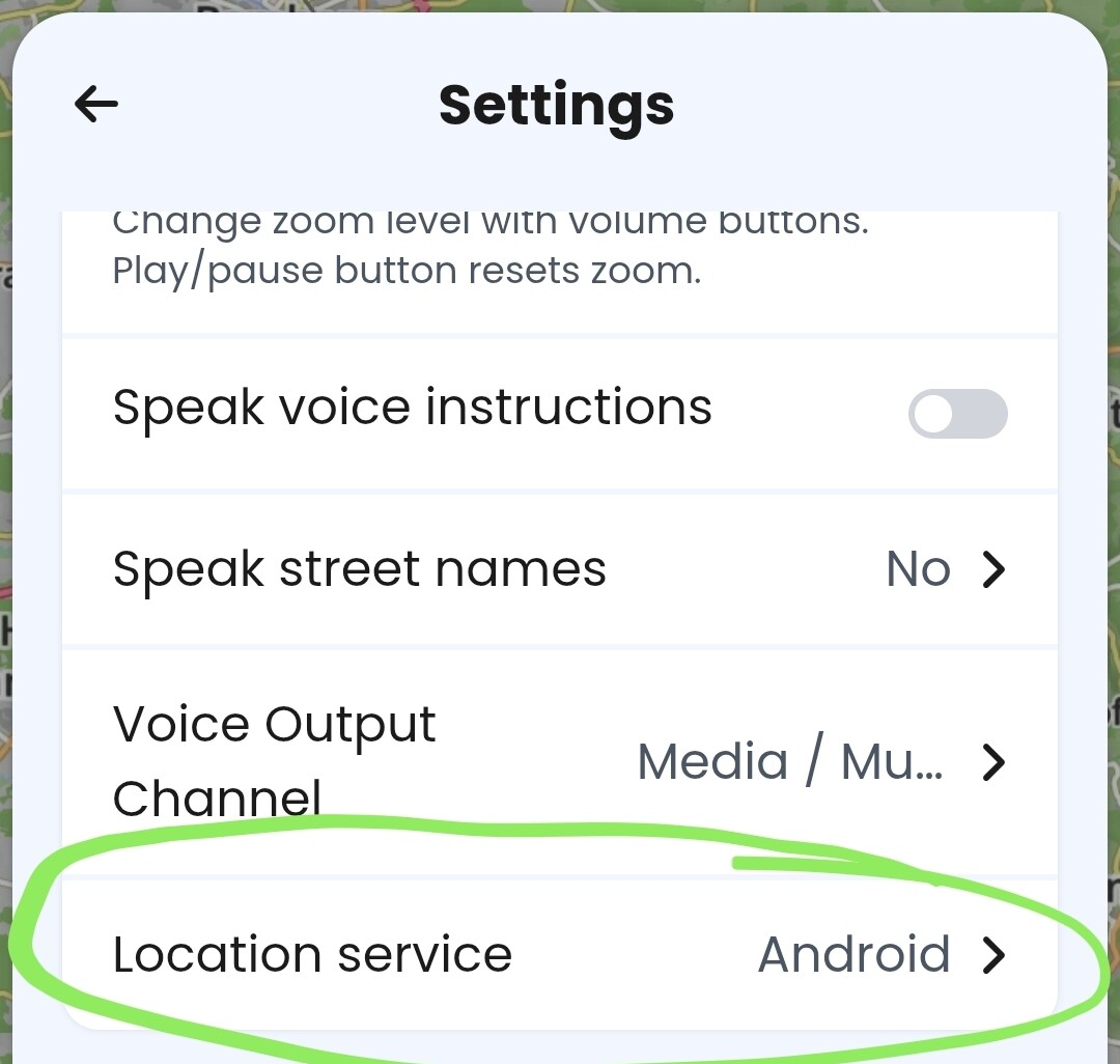

Welchen Ortungsdienst verwendest du - Google oder Android?

Wechsel zwischen Android und Google Standort-Dienst hast du schon probiert?
Bei mir vethalten sich die zwei Dienste unterschiedlich wenn ich kein GPS Signal habe:
Android: der Pfeil und die Karte bleiben wie in deinem Video komplett still
Google: der Pfeil dreht sich unentschlossen hin und her, die Karte dreht sich nicht
