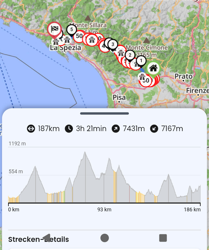

Zur Planung verwende ich seit langem kurviger. Meine Erfahrung hat einige Fehler des Programmes abgefangen. Aufgefallen ist mir das bei Strecken die nicht zu den üblichen Motorradstrecken gehören die Abweichung von der Berechnung zur Realität oft riesig sind. Jetzt werden sicher wieder einige der Forumsteilnehmer widersprechen (meist die, die solche Strecken noch nie gefahren sind oder Geschwindigkeitsbeschränkungen als Vorschlag ansehen) ohne zur Problemlösung beizutragen.
Bei Planungen die oft Monate voraus stattfinden müssen und Buchungen für Gruppen in Hotels (also fixe Orte und Zeiten) notwendig sind, ist eine zeitliche Abweichungen von >20% absolut ärgerlich. Wenn jemand den Wunsch hat 5 Stunden zu fahren und in der Realität 6 Stunden fährt wird bald keine Freude mehr mit dieser Planung haben. Vorweg für Einwende - es gibt Personen mit körperlichen Einschränkungen, Zeiten in denen gewisse Straßen befahren werden dürfen, Unterkünfte mit Schlüsselübergabe bis, usw.
Als Beispiele kann ich aus meinen gefahrenen Strecken auf Wunsch hier noch viele einfügen.

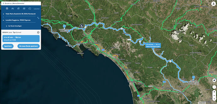

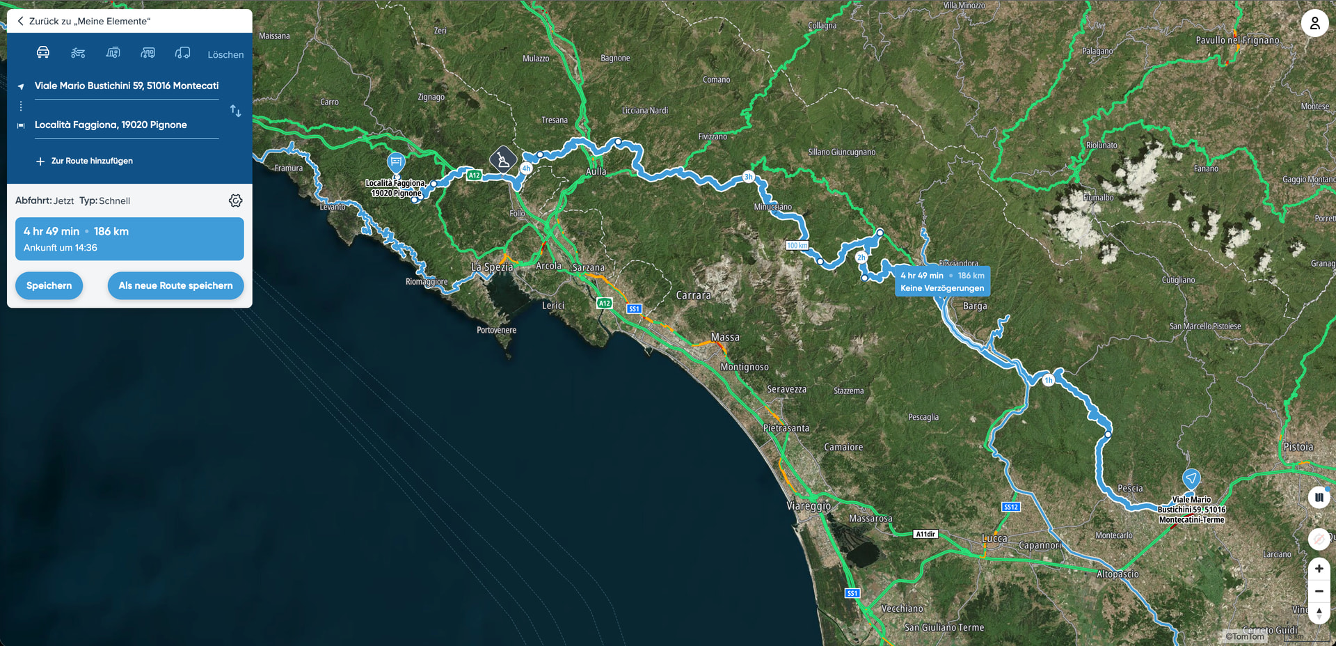

Die Strecke oben ist in der Realität ohne erheblichen Geschwindigkeitsüberschreitungen und gefährlicher Fahrweise nicht unter 5 Stunden zu schaffen. Für eine Lösung dieser Zeitberechnungsprobleme wäre ich dankbar. Wie geschrieben, auf Wunsch stelle ich gerne noch einige Beispiele zur Verfügung.
Unter normalen Straßenbedingungen sind die Abweichungen in der Regel nicht zu groß aber es kommt leider vor.
TomTom gibt diese Strecke mit 4:49 an.

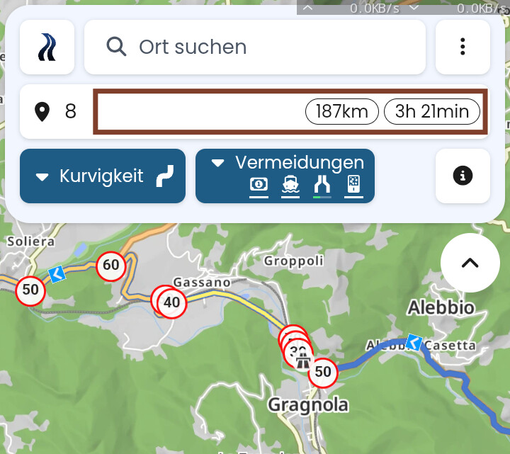

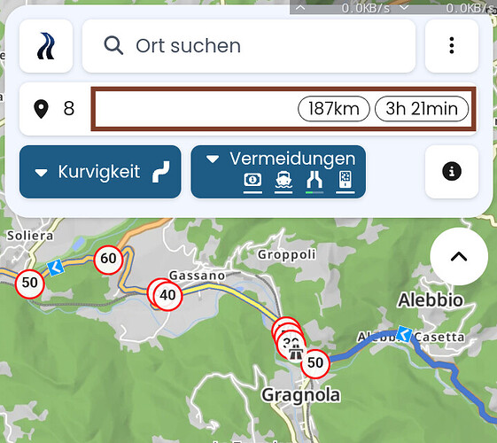

Die grauen Beteiche sind Strassen ohne Speedlimit in OpenStreetmap.
Und dann wird sehr wahrscheinlich geschätzt. Also Landstrasse, typischerweise x km/h (länderabhängig). Dann kommt es zu einer hohen Durchschnittsgeschwindigkeit.
Wenn Fahrzeit verdächtig ist (Durchschnitt; daher fände ich es hilfreich, wenn wie oben vorgeschlagen es angezeigt wird), dann rechne ich das in einer anderen Routing-Engine durch. Ich schaue auch auf Strassen ohne Eintrag der Maxspeed.
Vermutlich mache ich mir da gar nicht so ein Kopf, weil es in DE für mich passt und ich mir der Einschränkungen bzgl. OSM bewusst bin. Und eine Kontrolle in anderer Engine ist Aufwand von Minuten.
Dennoch - ich will das nicht abtun, sollte eins nach dem anderen verbessert werden. Nur sollten wir auch wirklich wissen, wieviel Prozent noch richtig oder schon falsch sind. Zu sagen, Tomtom ist richtig - Puuh, wer weiß das, wenn er nicht selbst bei freier Strasse gefahren ist.

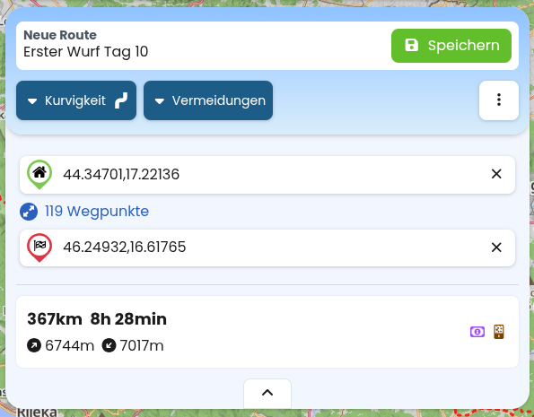

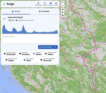

Bei mir “trödelt” Kurviger im ersten Beispiel eher, und ich übertrete die vorgeschriebene Geschwindigkeit eher selten, nur wenn’s muss.
Beispiel 1: Aufzeichnungen aus Balkan-Tour 2025.
Tatsächlich: 364 km / 6h 28min
Lade ich die Aufzeichung als Route, so kommt dabei heraus: 367 km / 8h 28min, also kalkuliert 2 Stunden mehr, und in der obigen Tour sind Pausen enthalten und wir waren zu zweit.
Was aber fast immer passt ist der Durchschnitt: 50 km/h ( gemütlich ) bis 60 km/h ( flotter ). Kommen unbefestige Abschnitte hinzu kann es auch unter 50 km/h gehen.

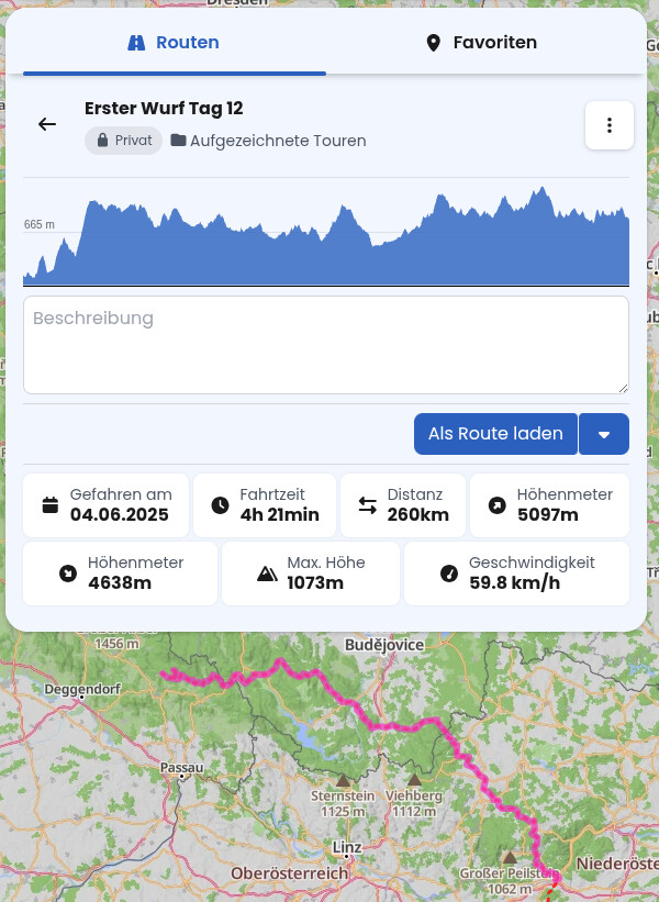

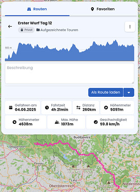

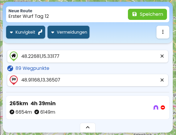

Beispiel 2:
Tatsächlich gefahren: 260 km / 4h 21min
Als Route geladen: 265 km / 4h 39min
Durchschitt etwas höher als oben, aber in meiner persönlichen Range :slight_smile:
Wer eher gemütlich unterwegs ist sollte mit 45 km/h - 50 km/h recht gut liegen.

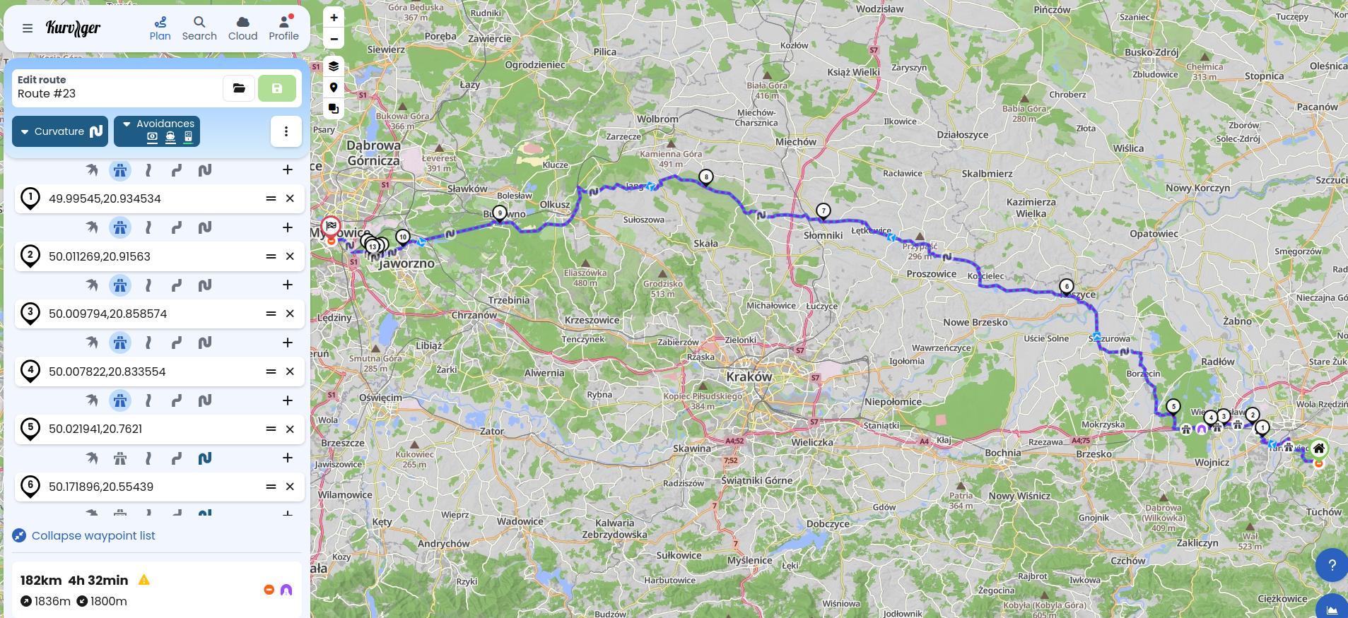

I can add yet another example:
100% asphalt, mostly B-roads.
Kurviger ETA: 4h32m
Actual riding time (in a laid back, cruising fashion): 2h30m (including 10 minutes of stops).
I’ve been using Kurviger for 3 years now and ETA is overestimated from between 100% to hundreds of % on every_single_route ever planned with Kurviger. This makes ETA completely non-functional every time.
As a reminder, the same route ETA is calculated realistically in GMaps, Calimoto, Waze.
