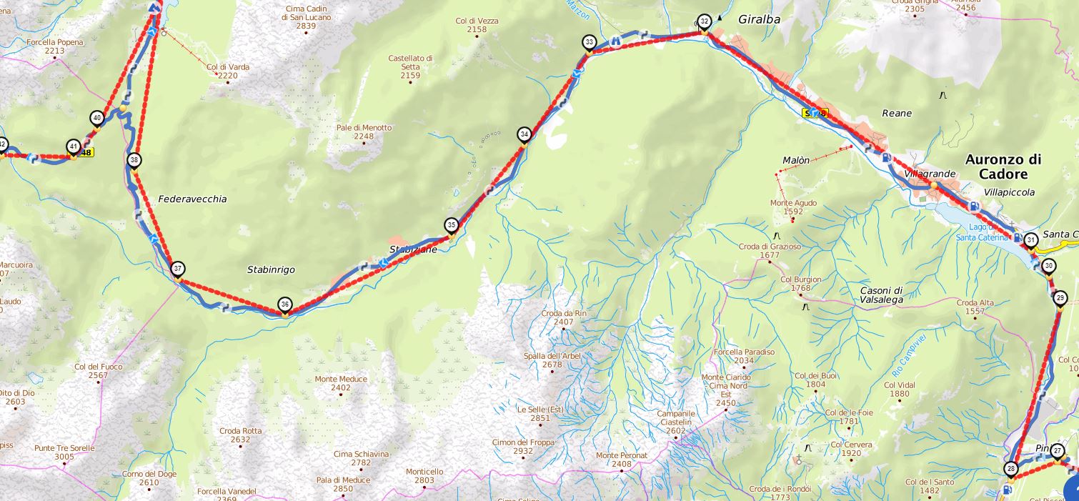

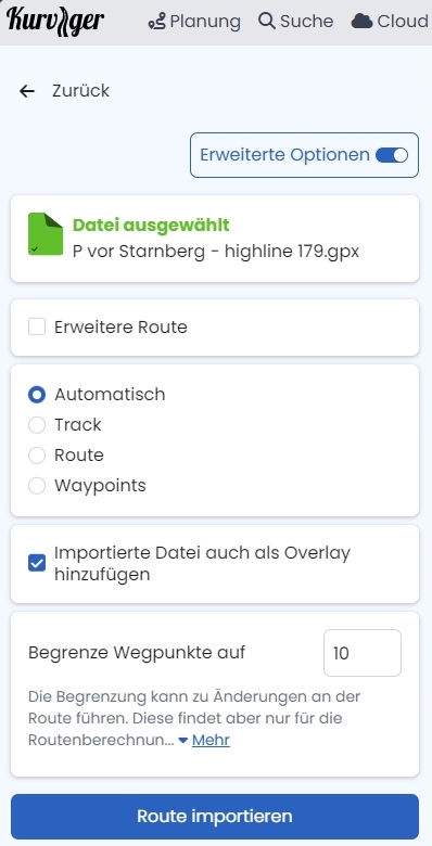

da ich das File “3_Ergoldsbach.gpx” nicht habe, hier eine einfache Tour (übrigens mit kurviger.de erstellt) P vor Starnberg - highline 179.gpx (249,4 KB) zum Nachvollziehen …
Import mit diesen Parametern:
Das Ergebnis:
Übrigens macht es keinen Unterschied, ob Automatisch, Track oder Route ausgewählt wird.

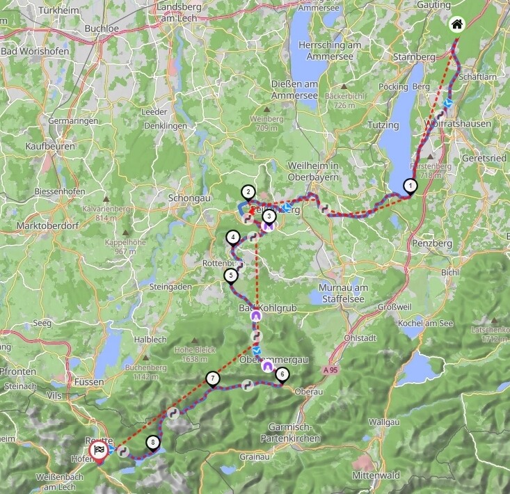

Vielleicht kann ja jemand erklären wozu die geraden Verbindung zwischen den Wegpunkten dienen - mich stören sie nur! Dass mir der Umweg über den OverlayManager nicht gefällt, habe ich ja schon geschrieben.
Moin Wolfgang,
Das mit der Verbindungslinie kann ich leider auch nicht erklären.
Ehrlicherweise arbeite ich auch nicht so mit GPX Files.
Das ist die Visualisierung der GPX Route. Das ist eigentlich die Standard-Visualisierung für die Route. An den eigentlichen Punkten der Route habe manche Apps dann noch ein kleines Viereck bzw. Punk.
Die Overlays zeigen das an, was auch in der GPX ist. Wenn du die Route exportierst, dann wird sie angezeigt.
Wie bereits besprochen, arbeiten wir bereits an einer Verbesserung, sollte jetzt auch nicht mehr so lange dauern :slight_smile:

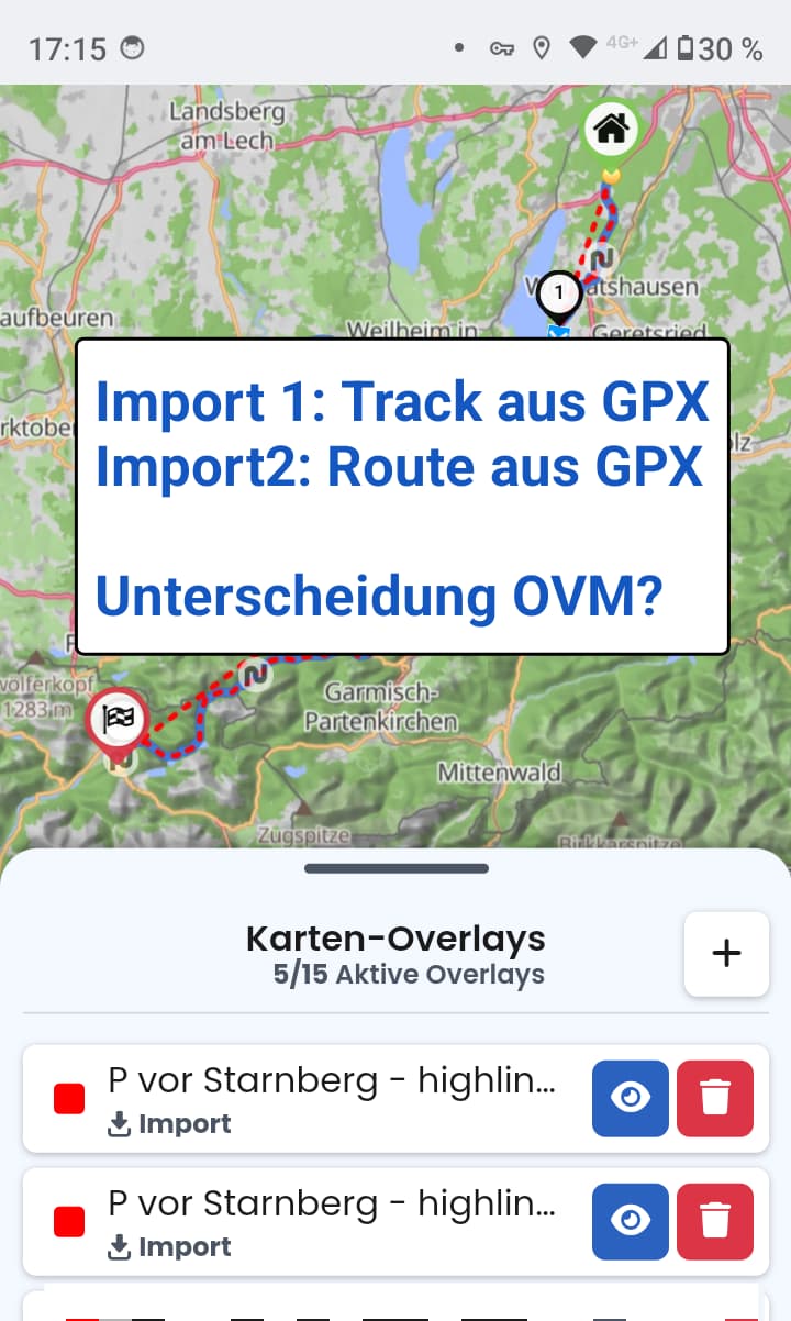

Test mit der Datei von @zaphod_42. Die Datei enthält eine Route und ein Track. Ich habe zweimal importiert - das erste Mal nur den Track, das zweite Mal nur Route.
Es wäre hilfreich, wenn sich die (zwei) Dinge unterscheiden lassen.
Mein Vorschlag wäre, dass unter dem Namen (hier aktuell Symbol und Quelle) zusätzlich die Art der Daten und ggf. Nummer steht.
Also (* soll Symbol sein)
“* Import - *Route|Track #1
Die Nummer, weil gpx theoretisch und praktisch mehr als eine Route oder Track haben kann. Bei Kurviger ist wohl eine Route/Track verwendet; dann könnte Nummer ausgeblendet werden.

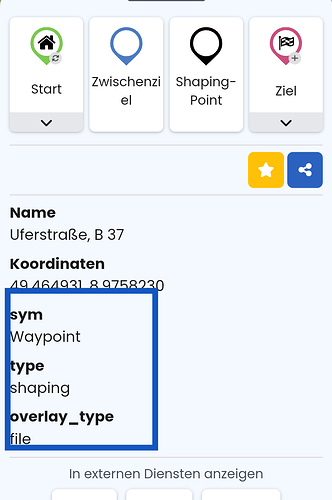

Wenn möglich - sollten die Standard-Tags der Punkte übersetzt werden statt den technischen Namen anzuzeigen.
Stimmt, das könnten wir uns nochmal anschauen :slight_smile:

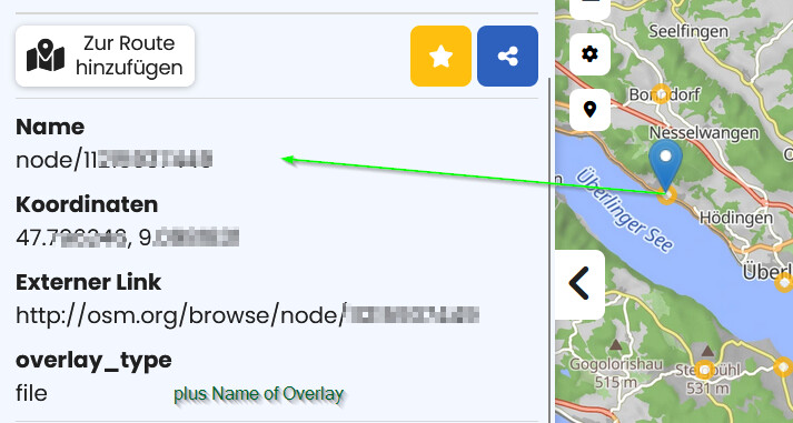

When working with many overlays = many points and colors, it is (at least for me) not easy to remember. Some might have a color blindness.
Idea: It would be nice not just to know the type of overlay, but also the name of the overlay.
Here for type overlay_type = file.

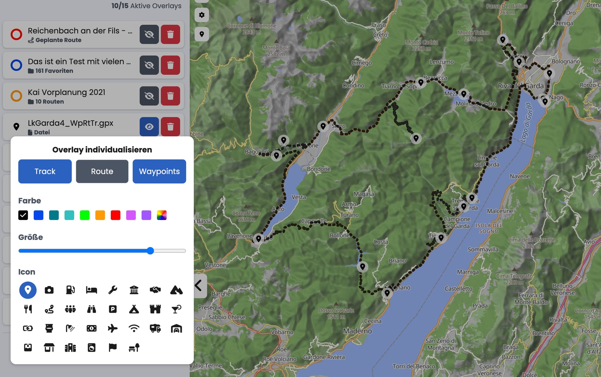

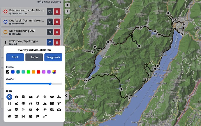

We just released an update for the OverlayManager, this allows you to configure how overlays work:
  • Filter the content of the overlay to show only Waypoint/Route/Track
  • Change the size/width of the overlay
  • Make changing the colours easier with a few presets
  • Allow to select icons for the overlay so it’s easier to categorise them
There are few more improvements included:
  • Show/Hide all overlays at once
  • Select multiple Routes/Favorites at once
  • Show the name of the overlay when clicking on a POI form that overlay
This update is currently available on the Kurviger website and will be released for the apps with the next update.
Du kannst nun für jedes Overlay auswählen welche Informationen aus diesem Overlay du angezeigt bekommen willst und kannst nun Waypoint, Route, Track wählen.
This has been implemented :+1:
Das funktioniert nun mit der neuen Version :slight_smile:
Für Overlays lässt sich nun die Strichstärke bestimmen.
