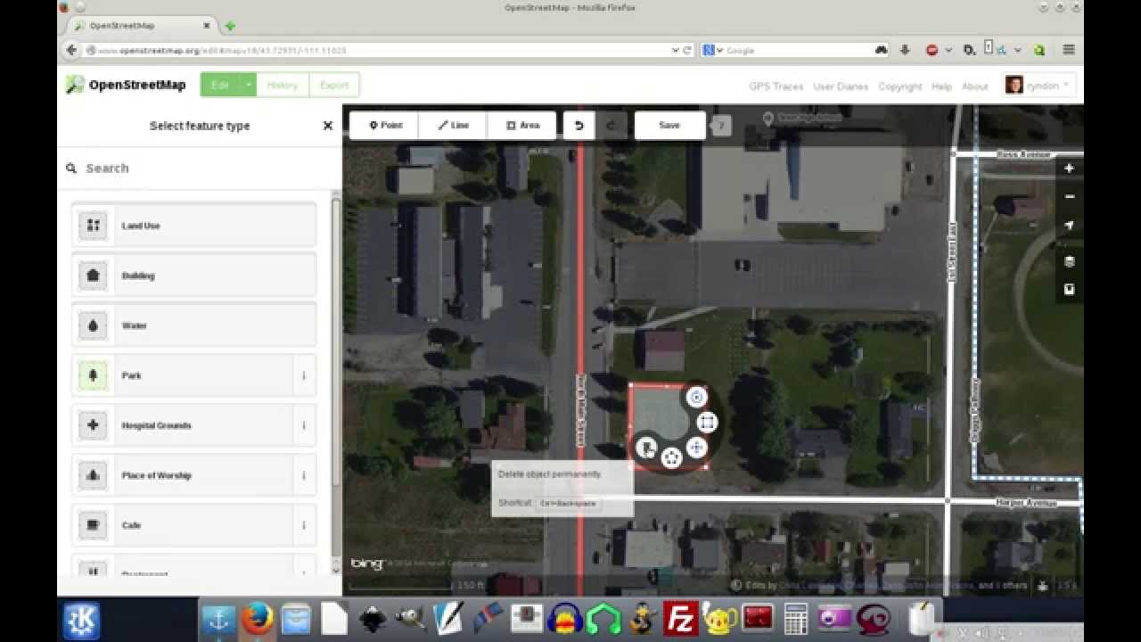

For example, you can also have a look at this video:
I think it provides a nice overview of the things you can do. In the beginning it can really help to ask for pointers here in the forum to get started :slight_smile:.

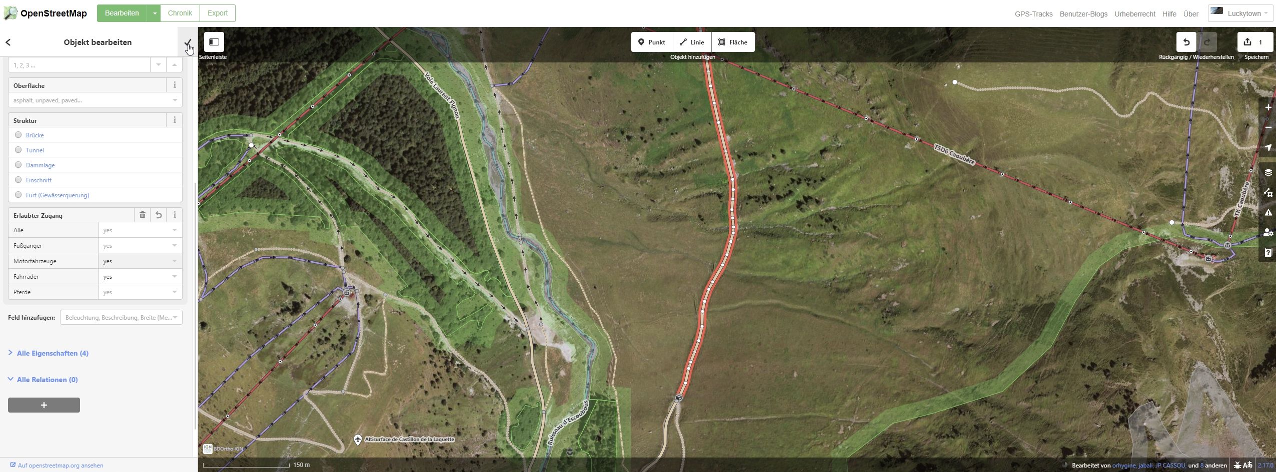

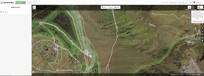

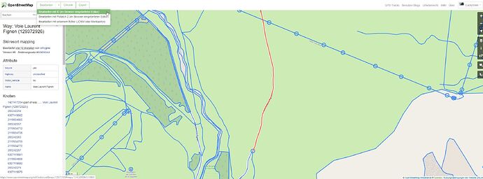

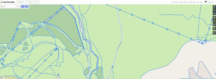

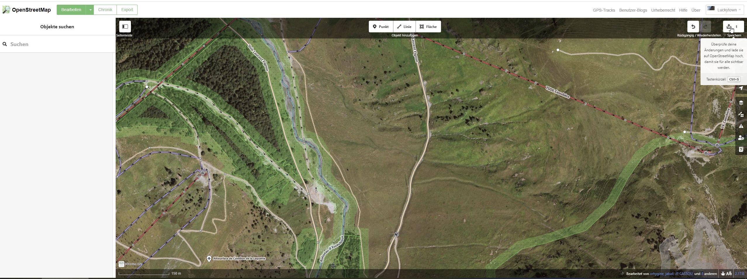

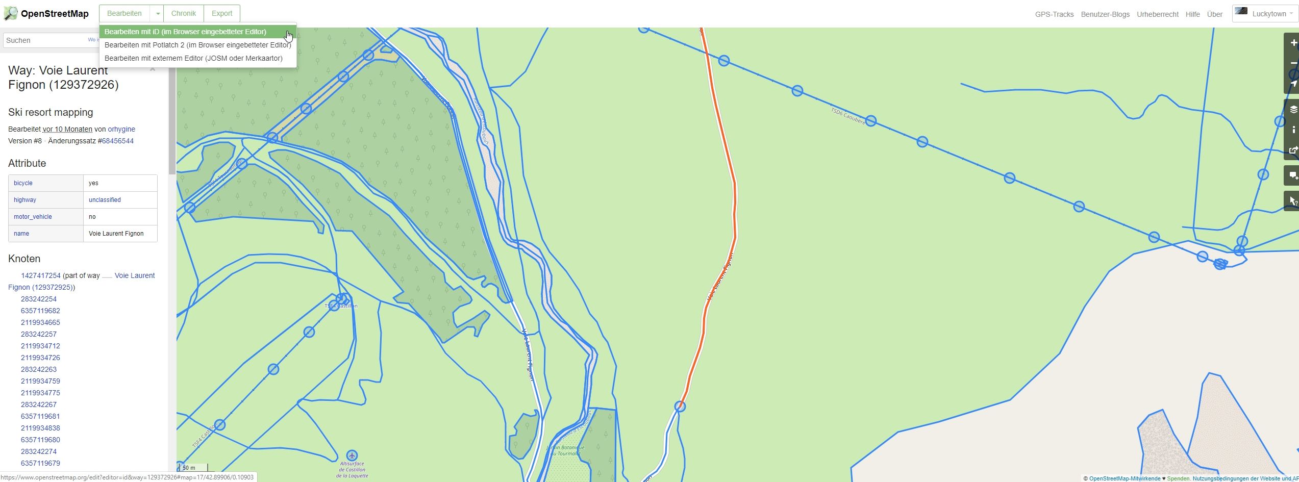

In Reihe der Bilder:
  1. Startbild erreicht man, über kurviger.de Rechtsklick “Zeige auf OSM.org”
  2. Links “Bearbeiten mit ID” anklicken

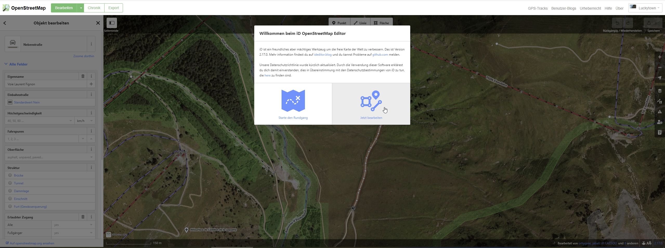

  3. Falls das Fenster erscheint “Jetzt bearbeiten” anklicken

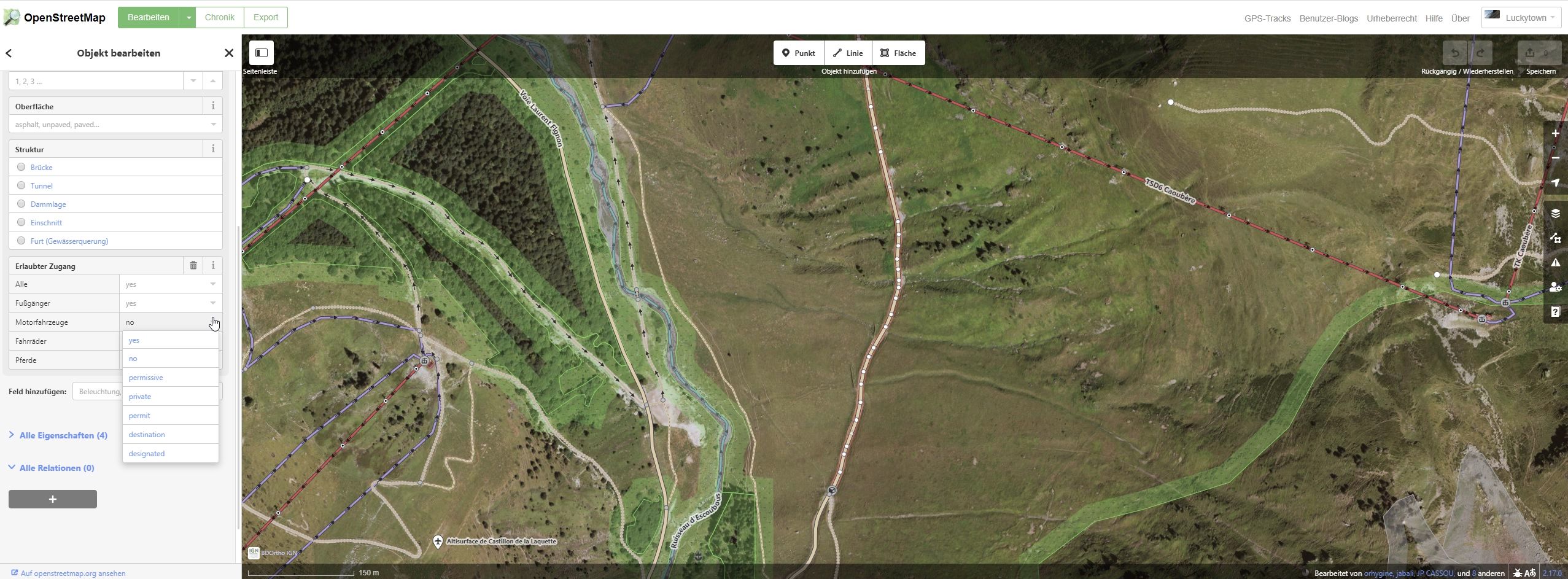

  4. Links erscheinen die Eigenschaften, die entsprechende “hier Motorfahrzeuge” anklicken und ändern (no/yes). Dabei immer sicher sein das es auch den Tatsachen entspricht.
  5. auf den Hacken neben “Objekt bearbeiten” klicken

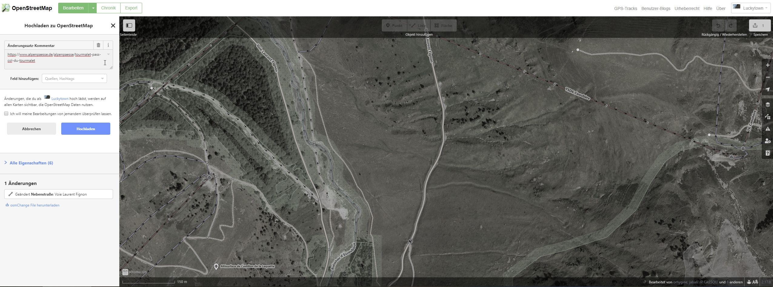

  6. Rechts auf das Hochladensymbol mit Anzahl der Änderungen, in dem Fall “1” klicken
  7. Begründung eintragen, in dem Fall habe ich Tourmalet-Pass (Col du Tourmalet) - Alpenpässe | Pässe und Bergstraßen in Europa verwendet und auf “Hochladen” klicken. Fertig.
    Ich hoffe Dir hilft der Schnellexkurs. :grinning: Grundsätzlich nehme ich aber lieber JOSM und deswegen ist es mit erklären nicht ganz einfach.
In series of pictures:
  1. start picture can be reached, via kurviger.de right click “Show OSM.org”.
  2. click on “Edit with ID” on the left
  3. if the window appears, click on "Edit now
  4. the properties appear on the left, click on the corresponding “here motor vehicles” and change them (no/yes) Always be sure that it corresponds to the facts.
  5. Click on the check mark next to "Edit object
  6. right click on the upload icon with number of changes, in this case "1
  7. enter the reason, in this case I used Tourmalet-Pass (Col du Tourmalet) - Alpenpässe | Pässe und Bergstraßen in Europa and click on "Upload Done.
    I hope the quick course helps you. :grinning: Basically I prefer JOSM and therefore it is not easy to explain.
