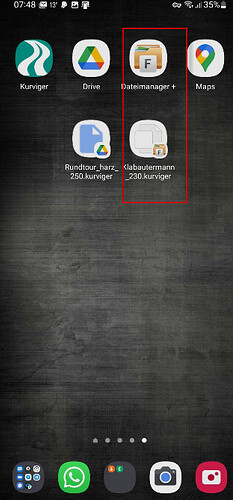

Hallo Uli,
ich habe alle Touren in einem Ordner auf dem Smartphone gespeichert und den Ordner auf’s Desktop gelegt. Den Ordner einmal antippen und ich kann die darin gespeicherten Routen direkt öffnen.
Geht auf einem Huawei Mate 20 Lite mit Android 10 und auf einem Ulefone Armor X8 mit Android 11. Ich tippe die Datei an, wähle dann öffnen mit kurviger und bekomme direkt das Import Widget in kurviger angezeigt. Oder meintest Du einen noch kürzeren Weg?

Alternate without Google Drive Cloud:
Phone: Samsung A71 - Android 12
Cheers
