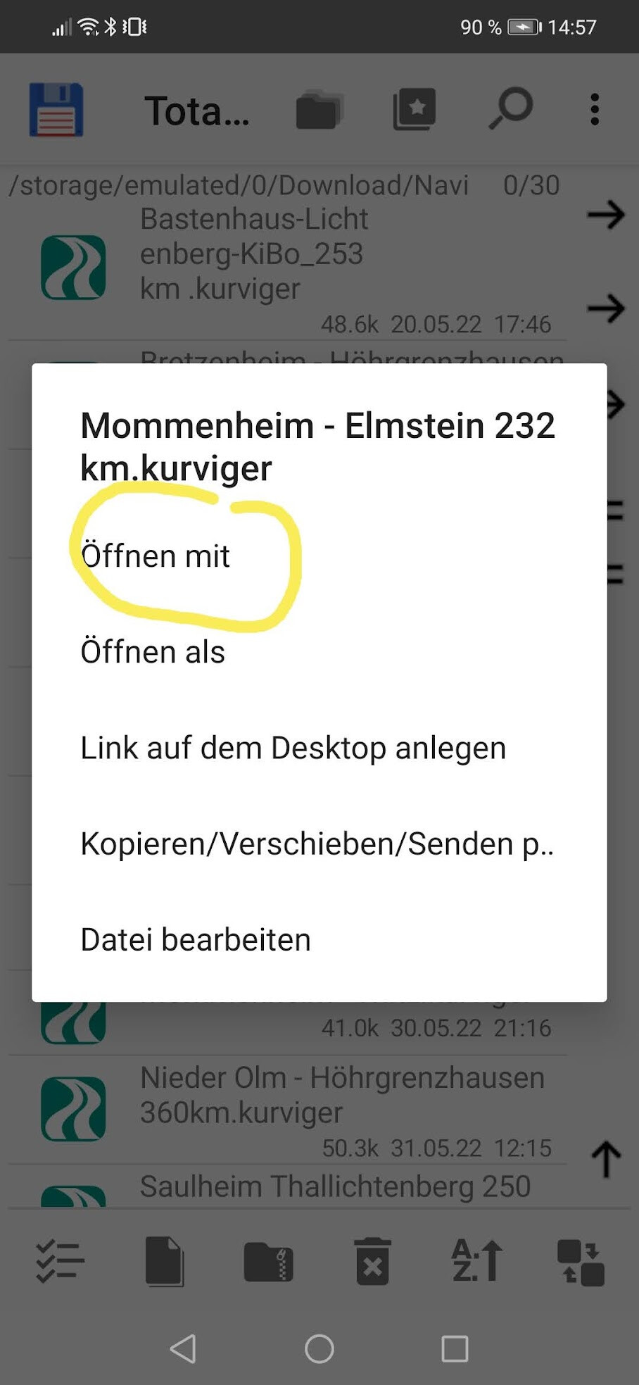

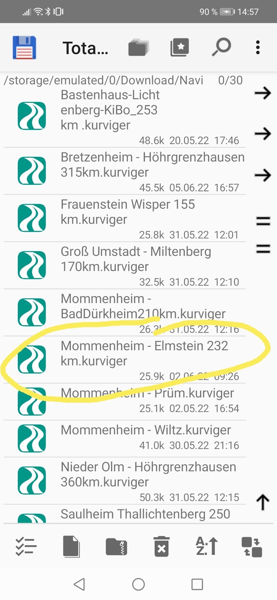

Einmal antippen öffnet den Ordner auf dem Handy im TC:

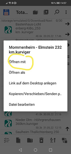

Hier tippe ich die gewünschte Route kurz an und wähle ‘öffnen mit’:
und anschließend die gewünschte kurviger Version

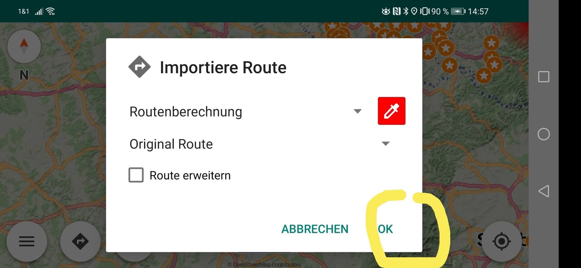

in kurviger bestätige ich die angezeigte Import Option
und kann dann die Route abfahren

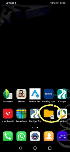

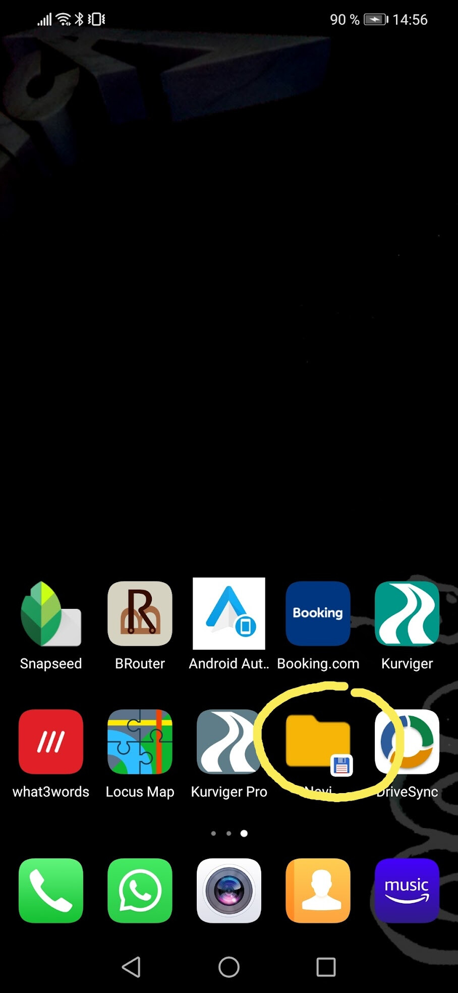

Hab mir extra schnell TC installiert.
Hab auch kein Problem gehabt.
Meinen Ordner für die Kurviger Dateien (auf SD-Karte) lange gedrückt und dann link auf Desktop erstellen.
Der Link ist da und TC öffnet sich mit genau dem Ordner.
So nun mit einer einzelnen Kurviger Datei und siehe da er fragt mich “mit kurviger öffnen nur diesmal immer”
Funktioniert auch!
So nun mal was ausprobiert.
Wenn man für die Datei "Link auf dem Desktop anlegen auswählt, dann kommt ein Fenster.
Da hab ich das Häkchen bei Parameter: content://url jetzt entfernt und so den Link angelegt.
Siehe da es kommt bei mir auch der Fehler Permisson denied.

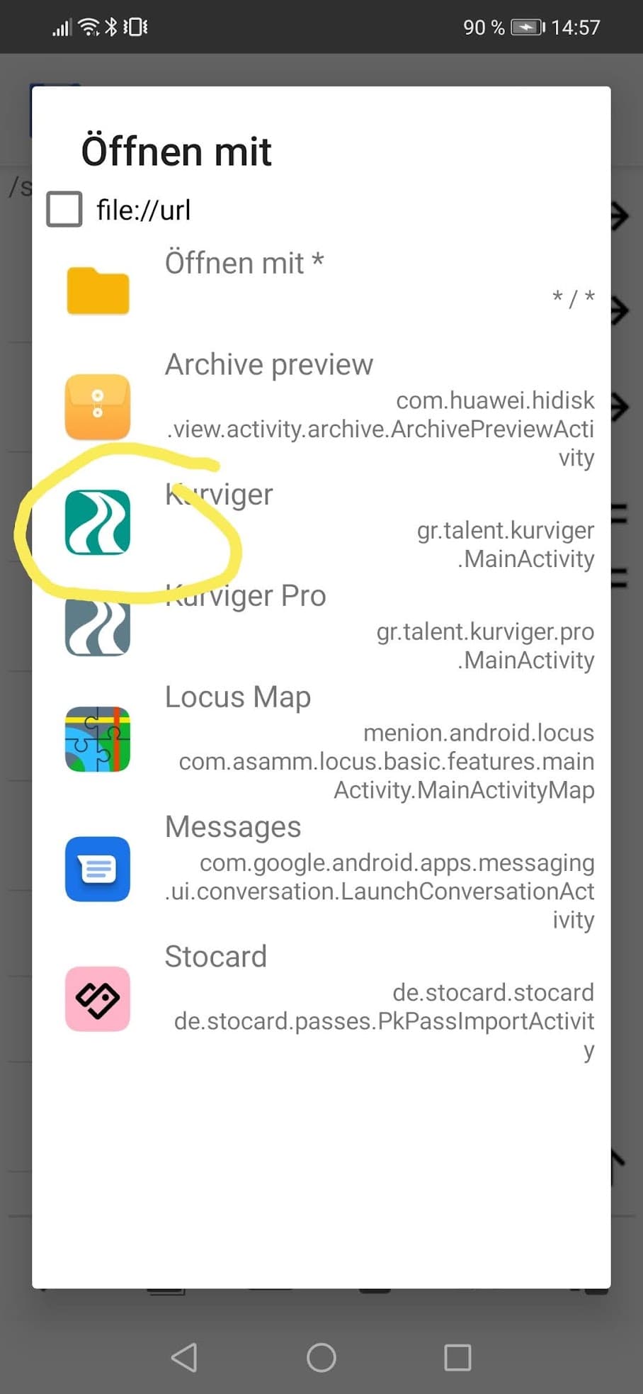

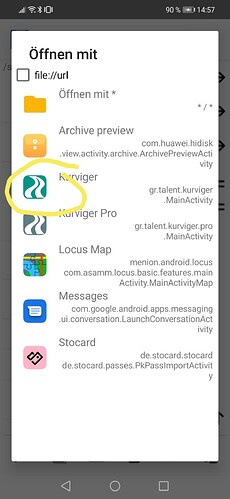

Yes, with Total Commander, Android 10, Huawei Mate 20 lite. I have adjusted the preset of *.kurviger link to kurviger app and it worked less any issue.
So you need to press the >> button and select the Kurviger app,
then the Total Commander file links work:
