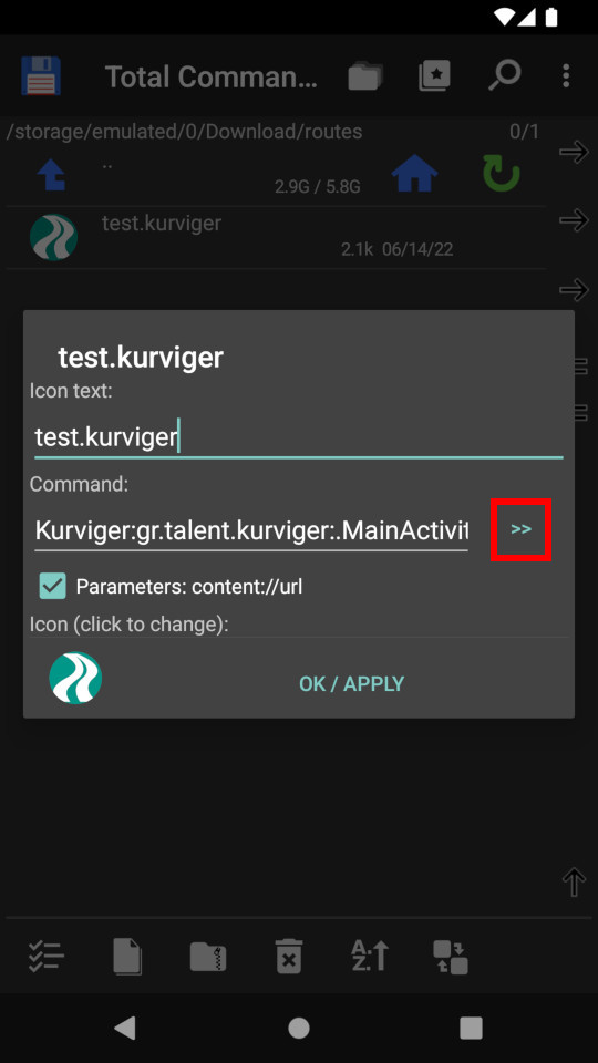

Do Total Commander links to route files work?
This is strange, with that change it works now on newer Androids.
Note: checkbox “Parameters: content://url” must remain checked.
I do not get this choice anymore - since I have chosen ‘always open with kurviger’ the file as well as the link open kurviger app and just need a confirmation in the app to be opened.
Entscheidend ist der 2.Teil des Hinweises: Wenn Du im TC ein Verzeichnis als “Benutzerdefinierter Ort” hinzufügst und darüber dort hingehst, kannst Du auf alle Dateien in dem Verzeichnis (und allen Unterverzeichnissen) tippen und sie werden in Kurviger geöffnet
Don’t had this checkbox until now! :astonished: >>
just updated TC :woozy_face: >>
checkbox appeares >>
checked >>
works >>
SOLUTION :smiley:
Thx for the hint!!! :+1:t4:
