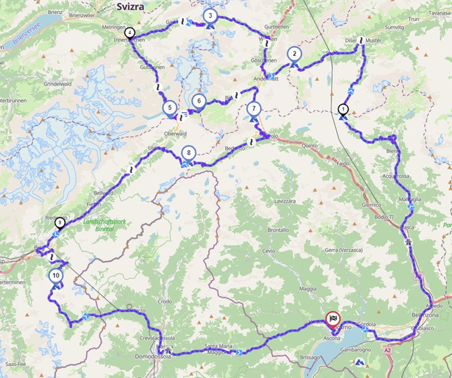

Aber, ich habe vorher noch nie rote Parcour gesehen; erst jetzt ist mir aufgefallen, dass diese „Warnung" bei jedem Alpen-Pass erfolgt.
Hat sich in Kurviger etwas geändert, sodass die roten Abschnitte angezeigt werden?
Oder gibt es dafür eine Einstellung um das zu ein/aus/schalten?
Im Anhang finden Sie einen Fahrplan von vor zwei Jahren.

Nein, soweit ich mich erinnern kann, wurde das schon immer angezeigt.

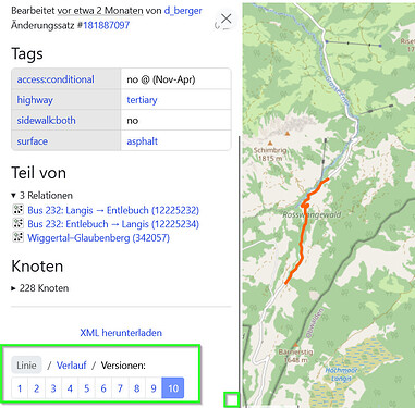

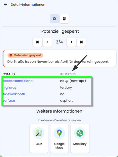

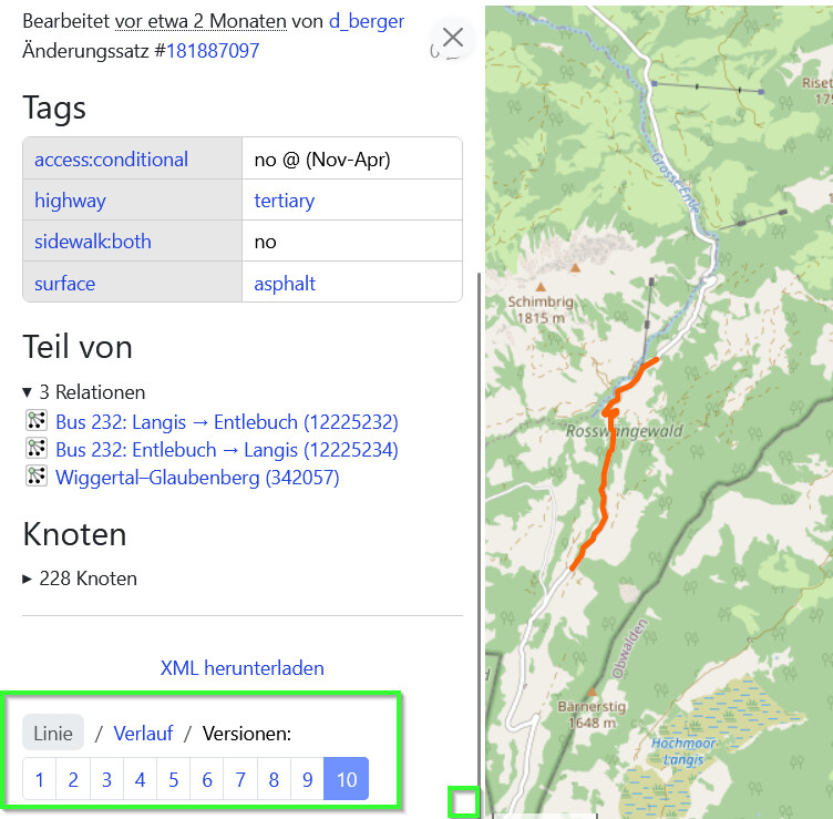

Tipp: Du kannst die aktuellen Daten und die Historie in OSM anschauen.
Die aktuellen Daten werden von Kurviger hier angezeigt.
Wenn Du auf den Link von der OSM-ID klickst, wird das Element auf der OSM-Seite angezeigt.
Der Link: Way: 181756939 | OpenStreetMap
In dem grünen Kasten ist die Historie. Also aktuelle Version 10. Dann kann man sich durch die Versionen klicken und schauen, wer wann welchen Eintrag geändert hat. In diesem Fall besteht der Eintrag “access:conditional” - also “Bedingter Zugang” schon seit Jahren.
Wie gesagt, die Markierungen der potentiellen Sperren sind - zumindest aus meiner Sicht - eine sehr wertvolle Hilfe und ich kann kann selbst entscheiden, ob sie für mich relevant ist oder nicht relevant ist.

Hier der kurviger link der Bild von Gestern:

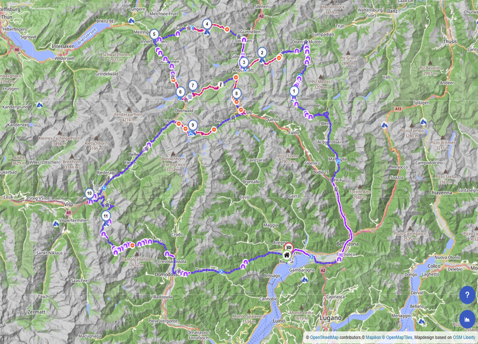

Heute der Parkur schaut so aus; mit rote Teile
Sind drin verschieden Pässe, Höhe > oder = 2000m; geschlossen in Winter. Vor 2 Jahre ware keinerote Markierung (siehe Bild von Gestern).
Du hast Recht, es sind wichtige Informationen. Aber wenn mir im Sommer jemand sagt, dass diese Straße im Winter gesperrt ist, ignoriere ich das meistens ; aber, wie du gesagt hast, Kurviger weisst nicht wann will ich fahren .
Gute Sache was du sagt: Bevor ich losfahre, kann ich der Navigation starten, unzoomen und sehe ich nur die echte Strassensperre (habe ich gerade jetzt probiert, und sind keine rote Strassen)
Es ist nicht weiter schlimm; es reicht, es zu wissen das gibt es diese rote .markierung bei Planen und nur die echten bei navigieren.
Für mich ist die Sache jetzt klar. Vielen Dank für die Hilfe.
