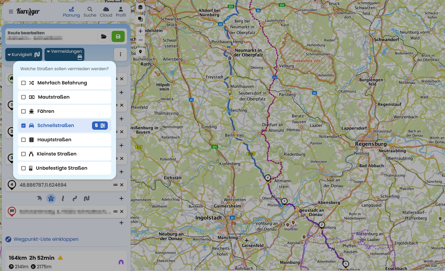

Allgemeine Empfehlung ist: “mit Vermeidungen sparsam umgehen.”
Ich verwende sie relativ selten.
Die Kurvigkeiten beinhalten implizit auch die Vermeidung von Autobahnen.
Meine Empfehlung wäre in erster Linie abschnittsweise mit Kurvigkeiten zu arbeiten und sich mit SPs zusätzlich zu behelfen.
Das heißt, wenn du nach deinem WP8 die Kurvigkeit wieder auf “kurvig” oder “extra kurvig” setzst, dann bist du nicht mehr auf der Autobahn.
Oder du kannst mit Kurvigkeit und unterschiedlichen Stufen der Vermeidungen auch spielen und bekommst so was, auch ohne Autobahn:
Mir persönlich ist es viel einfacher und präziser 4-5 extra SPs zu setzen um die gewünschte Route zu bekommen, als mit den Vetmeidungen zu arbeiten.

Ein Kompromiss für Dich könnte sein “Vermeide Schnellstraßen auf Stufe 3”
Wenn Du Kurviger einfach machen lässt, dann fährt er zwar nicht über die B266 aber schau mal
