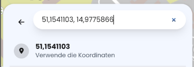

, welche jedoch wegen ausschließlicher Verwendung von Kommata seitens GMaps in K3 nicht als Koordinaten erkannt wird. Es kommt zu folgendem Fehler:
und der dennoch übernommene WP ist in diesem Fall

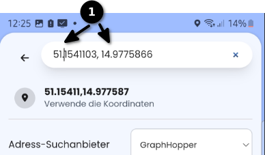

Für die korrekte Verwendung ist es notwendig in der Zeichenkette (1) das erste und dritte Kommata durch Punkte zu ersetzen, auf dem Handy etwas mühselig, aber geht.
Daher ich nicht glaube, dass GMaps hier Abhilfe schafft ( US-Dezimaltrenner + Liste = Komma ) würd’ ich mir wünschen dass Kurviger die Zeichenkette prüft und auch in diese Art als Koordinaten übernimmt.

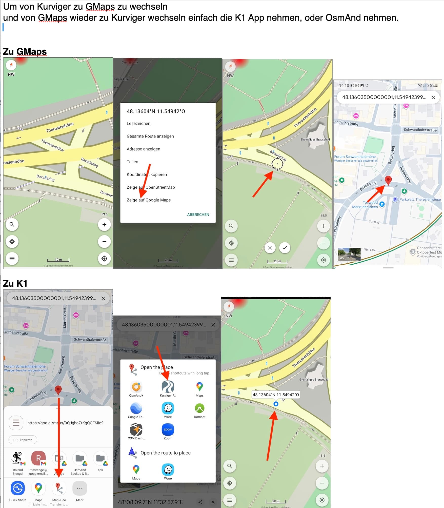

Was ist “Map2Geo”? Mein Handy hat diese Option nicht.
Ich verstehe auch nicht, wie ich von Gmaps zu Kurviger (K3) wechseln soll indem ich K1 oder OSMAND irgendwo auswähle… kannst du die Prozedere etwas ausführlicher erläutern?
Wenn mit K1 (Kurviger Pro) und OsmAnd der Wechsel möglich ist
sollte es die Möglichkeit mit Kurviger 3 auch geben.
https://forum.kurviger.com/search?q=Map2Geo
Siehe auch
Noch besser, falls es noch funktioniert:
Map2Geo ist nicht mehr im PlayStore - per Google Suche findet man aber andere Quellen, um eine APK runter zu laden - funktioniert bei mir auch mit Android 13.

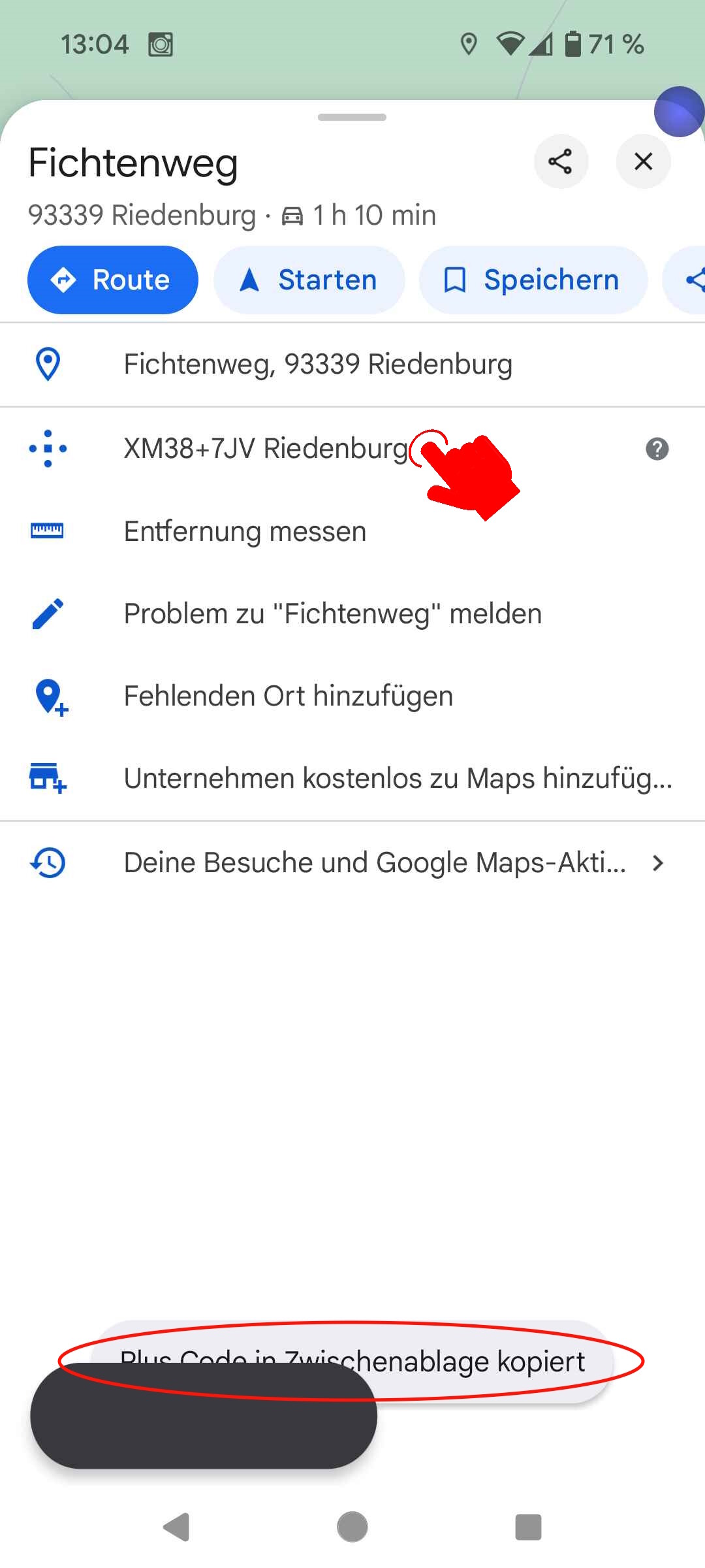

Leider ist das nicht korrekt, denn Google verwendet nicht die Plus-Codes wie sie gedacht sind. Es werden “verkürzte Plus-Codes” verwendet. Um diese wirklich korrekt aufzulösen, müssen wir die Google Maps API anzapfen.
z.B. ist der Plus-Code bei GMaps: Q6QM+8F Stuttgart anstatt 8FWFQ6QM+8F
Stuttgart lässt sich hier leicht auflösen.

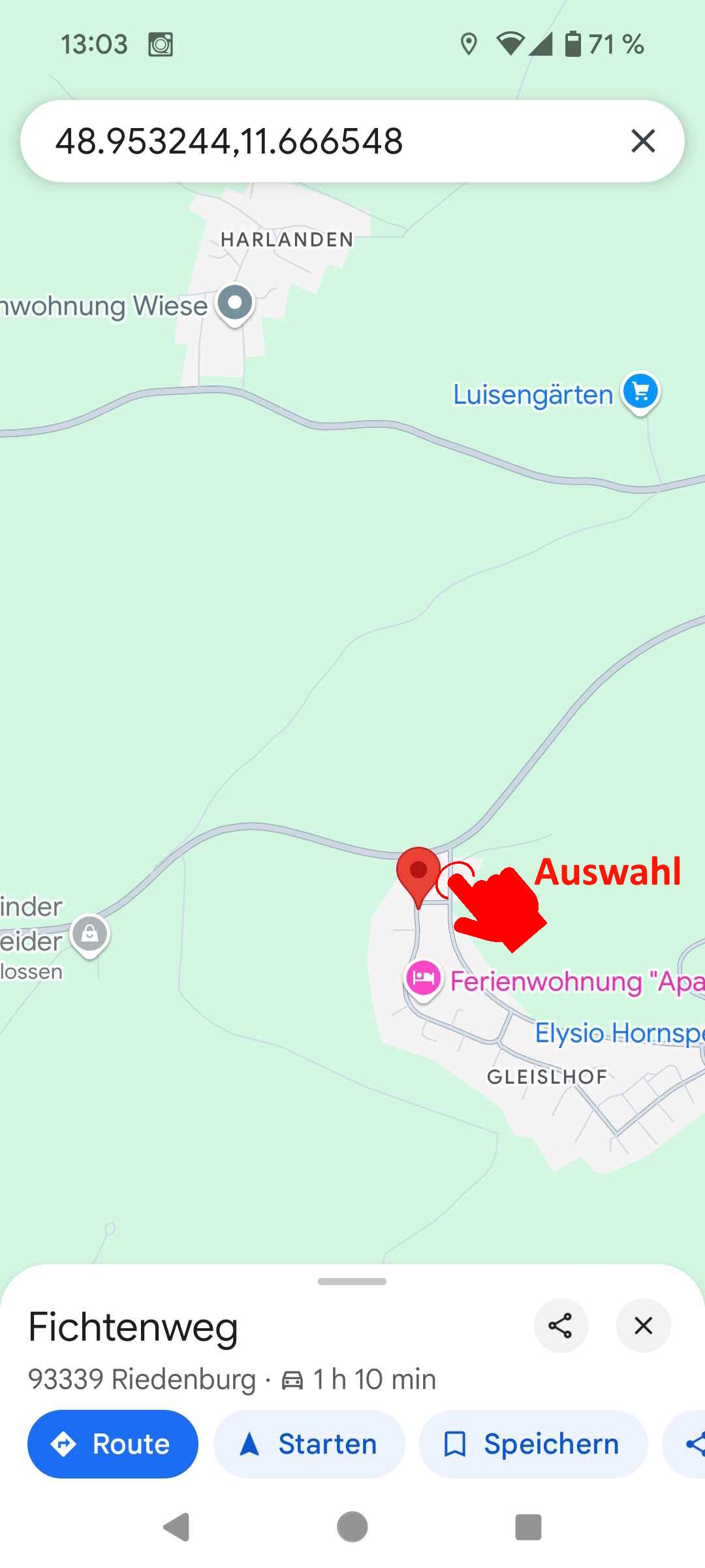

Bei mir ist es Maps unter Android. Die Koordinaten werden auch wohl nicht immer angegeben, habe den Eindruck dass dies nur gemacht wird wenn’s keine andere Beschreibung des Ortes gibt :frowning: Ist schon Probiererei.

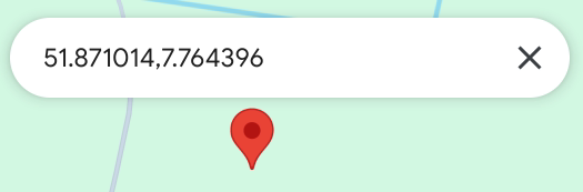

Dann kommt es vor dass die Koordinaten im Suchfeld auftauchen, jetzt aber mit Punkten :thinking:

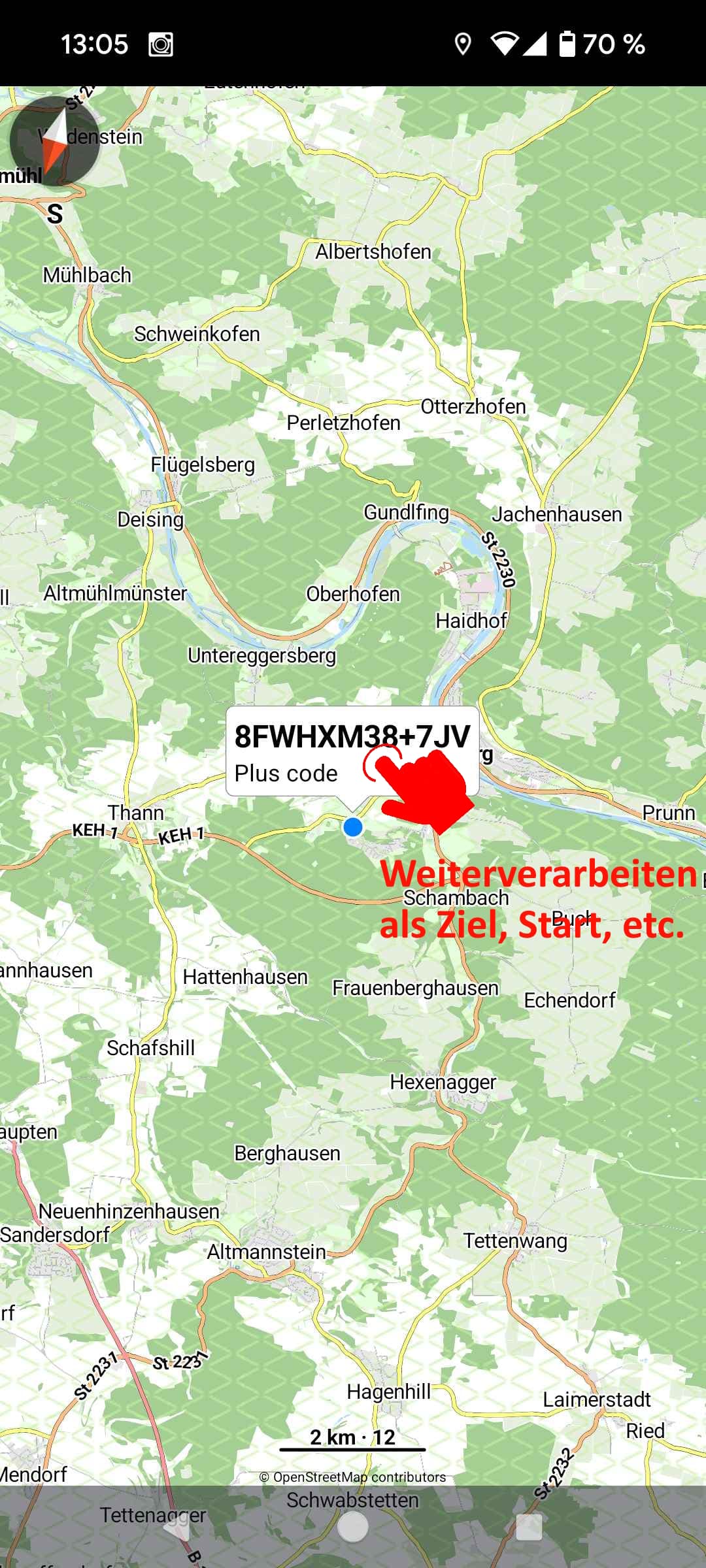

wobei in der Rollade nach wie vor mit Kommata
Und tippt man ins Suchfeld folgt eine Version mit Punkten, jedoch ohne Komma als Trennelement
Und zur Vervollständigung dann nochmal mit Grad Minuten und Sekunden. Grandios.
Teilen mit Kurviger an dieser Stelle geht aber auch nicht - obwohl’s stark nach “echten Koordinaten” riecht und nicht nach “Text”.

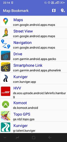

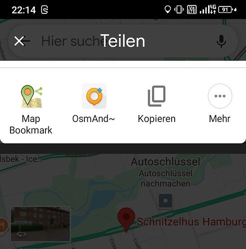

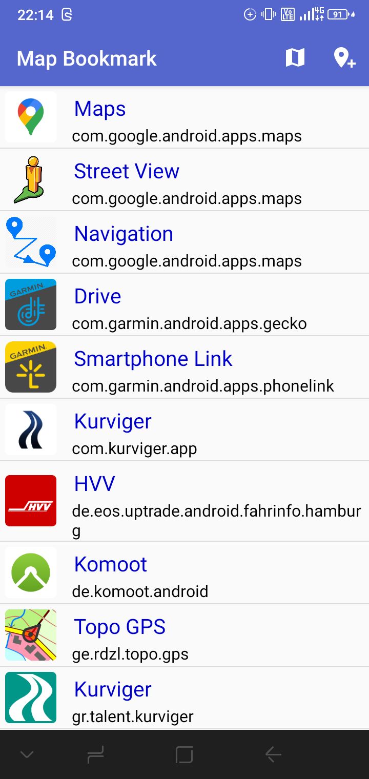

ich benutze zum Übertragen von Koordinaten die Android App " Map Bookmark / Streetview Player / GPX Viewer", die es leider für Android nur noch auf Drittseiten und nicht mehr bei google play gibt.
Damit lassen sich über teilen/mapbookmark/Meine-Navi-App die Koordinaten prima zwischen allen passenden Apps hin und her übertragen.
