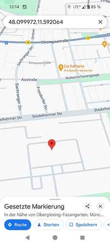

Setze ich einen Punkt in Google Maps erscheinen die Koordinaten oben in der Suchleiste.Kopiere ich diese direkt aus der Suchleiste heraus, anstatt aus dem unteren Aufklappmenü funktioniert es.In der Suchleiste erscheinen die Koordinaten mit Punktsetzung, im unteren Menü mit Komma.
