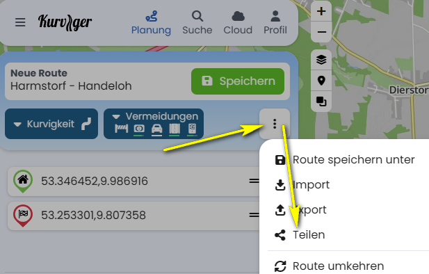

Hallo @Ilias , kannst du vielleicht deine geplante Route hier teilen? Dann ist es leichter, nachzuvollziehen, was war. (Im Planungsmodus auf die 3 Punkte, dann auf teilen und Link zum Teilen)

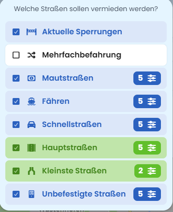

Mit deinen Anforderungen müsstest du fast alle Vermeidungen aktivieren, etwa so:
Wenn ich das Routing-Programm wäre, würde ich erst mal tiiief seufzen! Aber ja, du wirst eine Lösung erhalten :slight_smile:
Ob nervige Ortsdurchfahrten dabei sind, solltest du dann jedes Mal checken und ggf durch entsprechende shapingpoints anpassen. Das ist ja nicht viel Aufwand und verhindert, dass du dich hinterher doch ärgerst.
Behalte die Kontrolle! :wink:

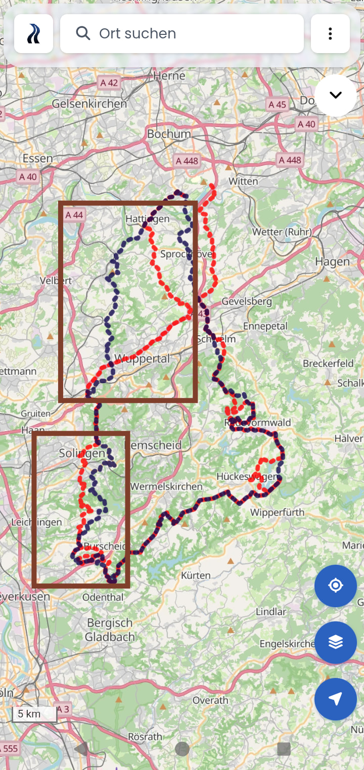

Ich habe geplante und gefahrene Roure übereinandergelegt. Die geplante Strecke würde ich bevorzugen, weniger Stadtfahrten. Du weichst ständig von der Route ab. Der abweichende Startpunkt ist gut, ich hätte auch auf der Seite geplant.
Schwarz geplant, rot gefahren.
Wenn Du planst und dann doch der Nase lang fährst, dann kann ich ich die Aussage “ich muss mich auf Kurviger verlassen können” ehrlich gesagt nicht verstehen. Die markierten Kästchen .. geradewegs ins Getümmel.
Wo sind denn die für Dich kritischen Stellen?
Ganz zu Beginn wollte er mich über die Autobahn schicken. Ab einen gewissen Zeitpunkt bin ich dann der Nase langgefahren bis ich eine bekannte Gegend erreicht habe.
Ca. 20 km vor dem Café Hubraum in Solingen hat er mich durch kleinste unbefestigte Straßen und Ortschaften geschickt. Irgendwann habe ich eine andere Naviapp eingeschaltet und bin damit nach Solingen und später weiter gefahren. Kurviger habe ich im Hintergrund mitlaufen lassen.

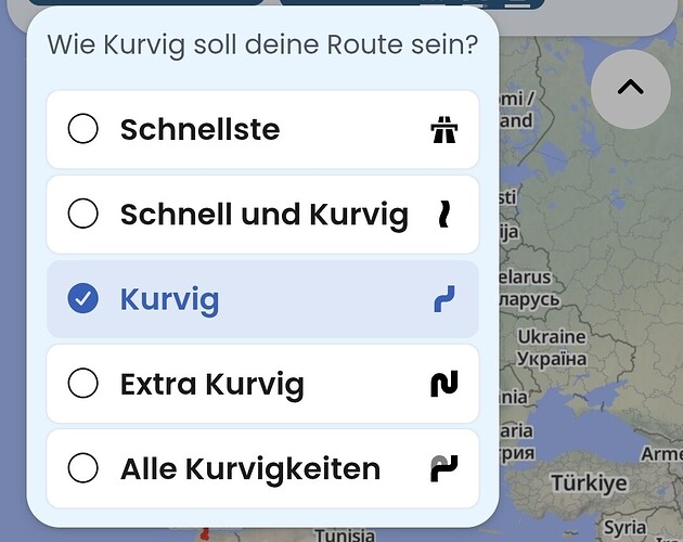

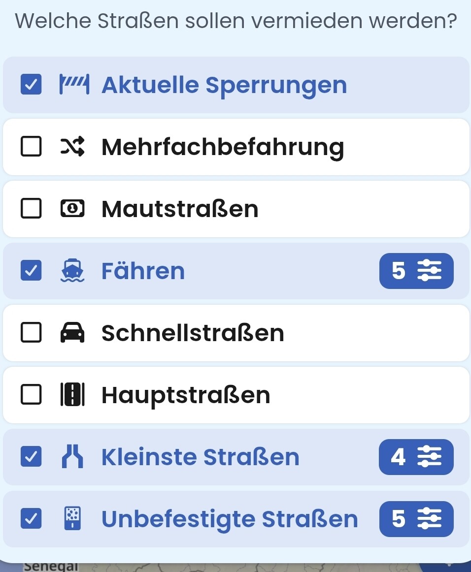

ich verstehe nicht, warum du nicht einfach kleinste und unbefestigte einfach ausschließt und da wo du das besser weißt, einfach mal einen shaping Point setzt. Da wo man sich auskennt eingreifen, wo ich keine Ahnung habe Vertrauen in Kurviger. Das ganze in der Einstellung Kurvig !! Alle Abweichungen davon führen Erfahrungsgemäß zu möglichen Fragezeichen, bzw. benötigen mehr Aufwand bei der Nachbearbeitung, macht euch das Leben nicht so kompliziert.
Die Einstellung Kurvig führt im Bergischen und im tiefsten Sauerland zu kleinsten Straßen die durch Orte führen.
