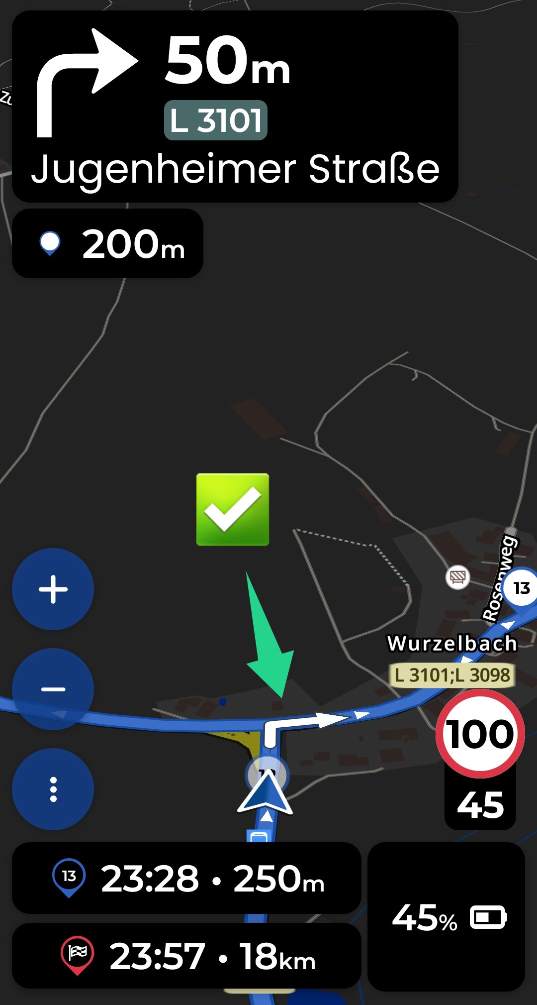

Ich habe versucht den im ersten Screenshot sichtbaren Abschnitt der Route aus nachzubauen, um besser zu verstehen, wo die Schwierigkeit ist.
Hier der Link: https://kurv.gr/y2Jw4
Wenn es um Verfahren geht, dann muss man sich die Screenshots aus der Navigation anschauen, nicht aus de Planung. Dafür kann man die Simulation gut verwenden. Kannst du vllt beschreiben, wo genau du falsch abgebogen bist - dann kann man sich die Ursache genauer anschauen.

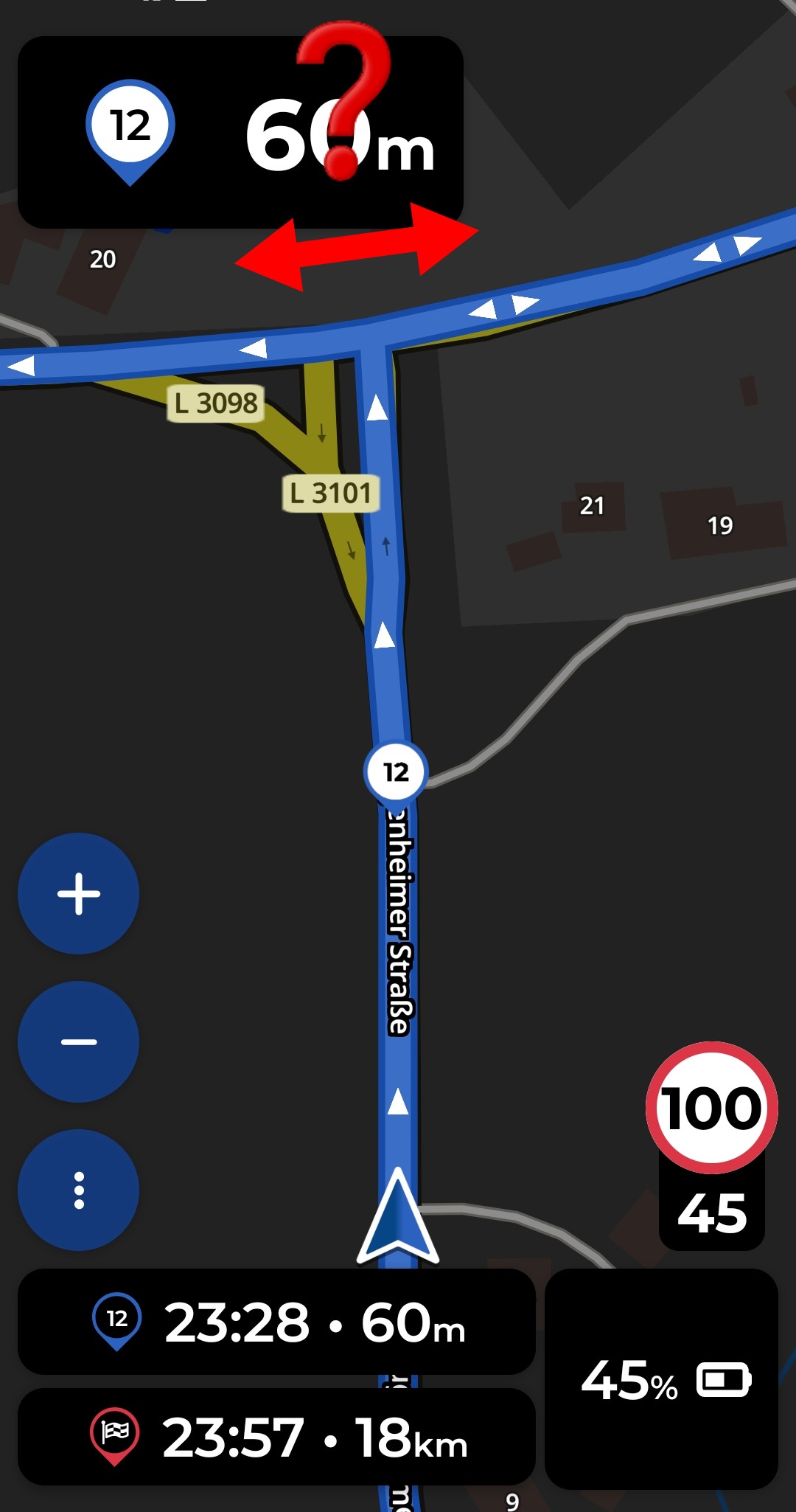

Ich bin mir nicht sicher, ob das wirklich eine Hilfe ist. Wenn du den VP12 so nah an der Kreuzung setzst, dann bleibt dir bis zum VP verborgen, wo es lang geht:
Erst nach dem VP12 zeigt die App wohin, ist aber trotzdem schwer den Pfeil zu übersehen.
Wenn du aber den VP12 entfernst, dann siehst du die Abbiegehinweise und den weißen Pfeil viel viel früher.
Meiner Ansicht nach, würden größere Pfeilchen auf der Route hier nicht helfen, da du sowieso vor dem VP12 nicht sehen kannst ob du links oder rechts abbiegen sollst.

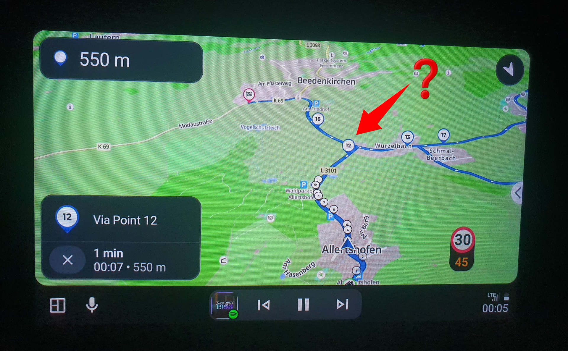

Wenn das nicht passiert ist, dann gibt es einen Fehler in der App, den das Team erstmal nachstellen muss. Ich probiere es mit Android Auto demnächst auch.
UPDATE:
Auf dem AA werden die Abbiegepfeile genauso angezeigt, wie in der App:
(Warum die Karte mitten in der Nacht im Tagesmodus ist, will ich jetzt nicht verstehen.)
Yep. Das wird es sein. Top-Analyse!

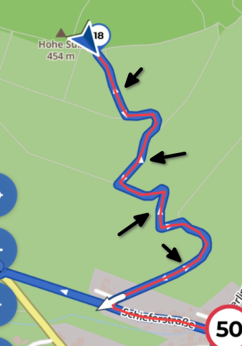

Edit - zu Schleifen fahren
Ergänzend zu @t00thl355. Wird in hohem
Zoom-Level gefahren, verschwinden die dicken Pfeile auch. Der Richtungspfeil oben links ist weiterhin virhanden.
Eine Zoomstufe mehr. Die kleinen Pfeile sind nicht wirklich hilfreich.

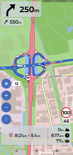

Da sehe ich wirklich Potential. Die Ankündigung verdeckt nächste Abbiegeanweisung. Hier soll die Ankündigung prominent dargestellt werden. Die nächste Abbiegeanweisung darf nicht ignoriert werden. So etwa wie normalerweise die zweite Ankündigung.
Den Wunsch, diesen Abbiegepfeil in mehr Zoomleveln zu sehen, habe ich auch. Zwei oder drei weitere Stufen könnten schon gut weiterhelfen.
Meine Idee war, dass man eine Zusätzliche Abbiegeanweisung, eventuell auch in 300m Geradeaus generiert, dafür wird dann auch der weiße große Abbiegepfeil auf der Route angezeigt. Technisch ist das etwas kniffliger, also das wird nicht das nächste Feature, aber so könnte man es eventuell lösen, ohne nervig zu werden, da es nur bei Routen-Überlappungen generiert wird.
