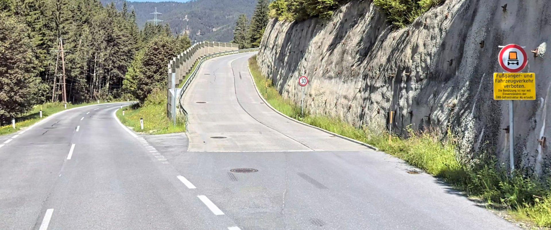

Diese Baustrasse darf öffentlich nicht befahren werden und aus meiner Sicht ist das auch richtig in OSM eingetragen. Dennoch nutzt Kurviger diese Straße.

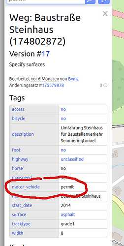

Ich denke das ‘motor_vehicle=permit’ sollte hier gelöscht werden, oder besser geändert werden in ‘private’

  1. Das spezifische motor_vehicle=permit überschreibt das allgemeine access=no
  2. ‘permit’ verbietet das Routing nicht, also routet Kurviger korrekt durch diese Straße.
  3. Wenn die Durchfahrt verboten sein soll, dann darf da nicht ‘permit’ stehen.
Ergo
‘permit’ ist falsch

access=no
ist in dem Fall nicht falsch sondern richtig aber Kurviger wertet aus meiner Sicht motor_vehicle=permit falsch aus.
Ich denke nicht. Laut dem oben verlinkten Wiki meint permit, dass ein Zugang aus irgendeinem Grund eine Erlaubnis benötigt, die aber als gegeben angenommen werden kann. Also permit für Routing ist mehr als wachsweich.

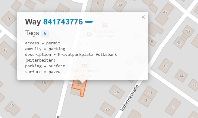

Hier z.B. Parkplatz. Der Parkplatz ist Privateigentum und normalerweise brauchst Du dafür eine Erlaubnis. Da der Parkplatz allgemein und nicht z.B. nur für Kunden zugänglich ist, kann die Erlaubnis als gegeben angenommen werden und Zugang ist erlaubt.

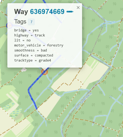

Oder das hier: Motorfahrzeuge nur erlaubt, wenn Waldbewirtschftung. Das tag access ist nicht notwendig, es ziehen Default-Werte z.B. foot=yes).

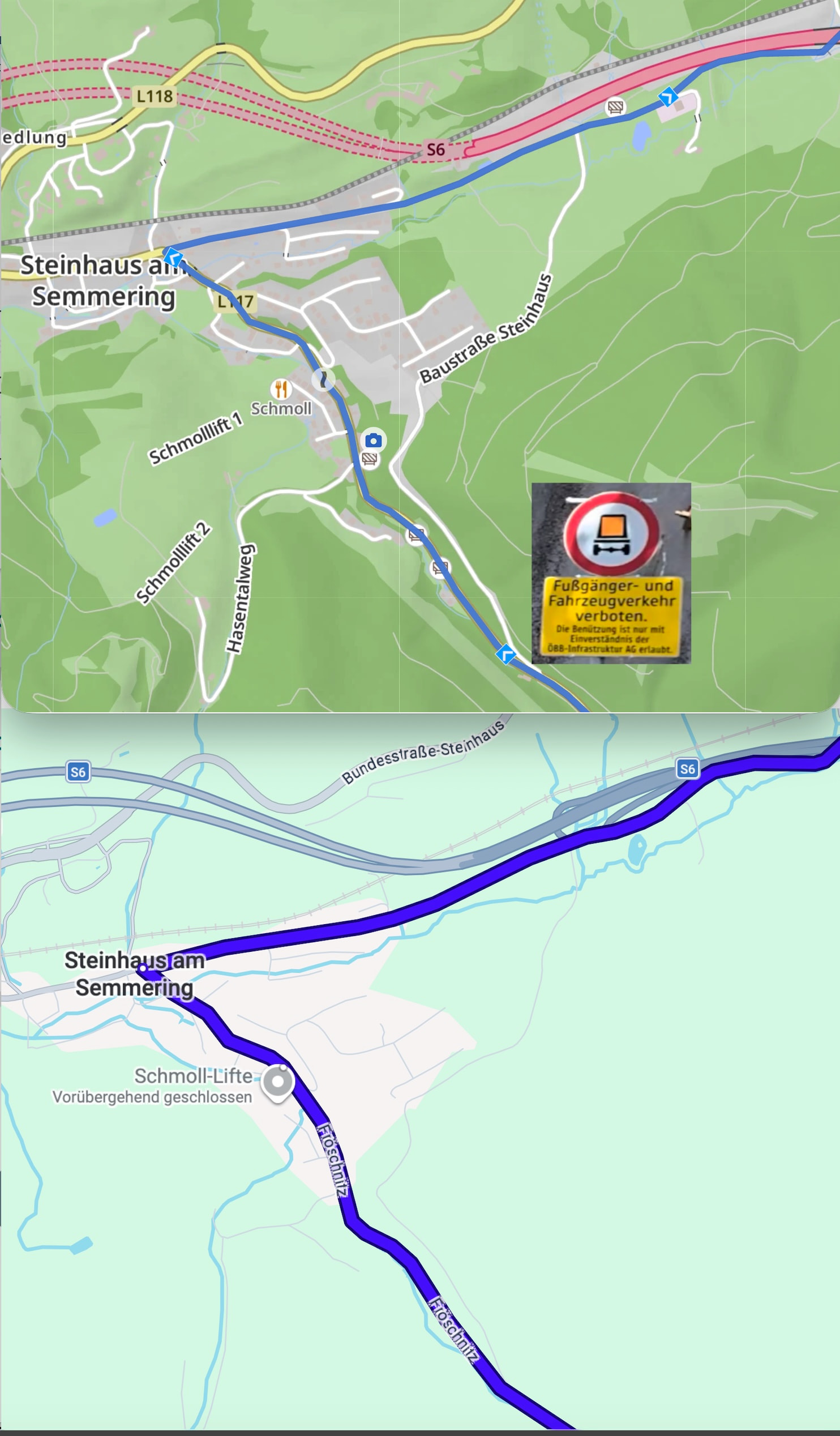

Fußgänger und Fahrzeugverkehr verboten.
Google Maps fährt richtig.
Kurviger fährt richtig, nur nicht wenn kleinste Straßen bis Stärke 2 aktiviert ist.
Kurviger mit „kleinste Straßen bis Stärke 2“ wird der Freifahrschein sein. :joy:
Das macht ja noch weniger Sinn, wenn Kurviger es mal erlaubt und mal nicht.
access=no heißt nicht, für alles und jeden gesperrt sondern nur die Öffentlichkeit. Und die Baustellenfahrer haben das im Griff. Wenn da permit steht, dann darf man durch.
Wie @linux-user meinte, das motor_vehicle raus und gut.

So würde ich das taggen.
Ja, potenzielle Sperrung wäre gut.
Blockieren wäre blöd, weil es mit ‘permit’ auch Straßen geben könnte, bei denen die Erlaubnis leicht zu bekommen ist. z.B. Nationalparks, oder was weiß ich.
Habe die Datensätze in OSM nun geändert.
