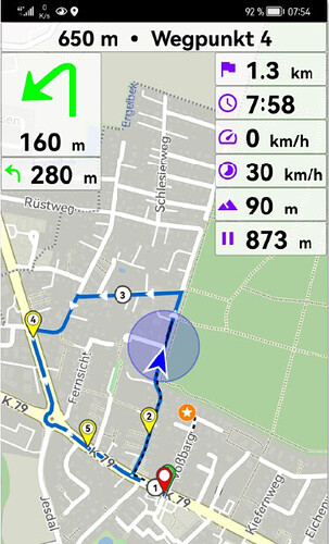

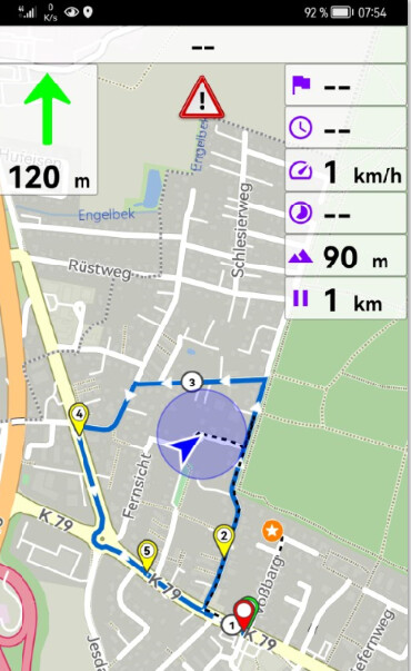

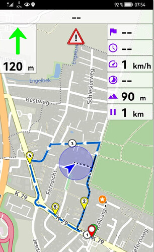

[DE] Entschuldige bitte, wenn ich noch ein wenig auf dieses Problem herumreite. Ich habe eine kleine Testroute erstellt, um die Reaktionen des Programms etwas genauer zu ermitteln.
  1. Die Testroute. Ich befinde mich vor shaping-Punkt 3. Oben im Bild wird der nächste Wegpunkt angezeigt, Wegpunkt 4.
  2. Ich habe die Route verlassen, das Neuberechnungssymbol erscheint.

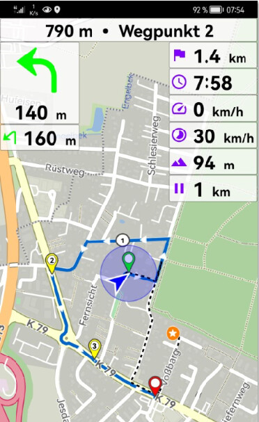

  3. Ich tippe auf das Symbol um die Route neu zu berechnen. Der aktuelle Standort wird zum Start gemacht, die bisher abgefahrenen Punkte werden gelöscht und die restliche Tour wird neu nummeriert und als neue Route angezeigt. So wird aus dem vorherigen Wegpunkt 4 nun WP 2.

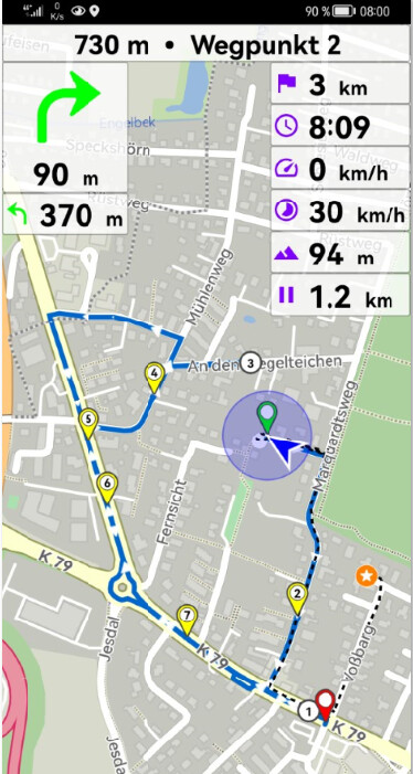

  4. Nun setze ich den Verlauf einen Schritt zurück wie 2. und drücke die Neuberechnung erneut. Dieses Mal sieht es ganz anders aus: Die bisherigen Wegpunkte bleiben diesmal erhalten , der aktuelle Standort wird Startpunkt und die Route führt zum Wegpunkt 2. Außerdem wird bei Wegpunkt 4 und 5 eine seltsame Schleife gebildet, die nach der Änderung der Optionen “Vermeide dieselbe Straße zweimal zu befahren” wieder verschwindet.
Ich verstehe noch nicht, wann und warum diese unterschiedliche Behandlung bei der manuellen Neuberechnung geschieht. So wie es in Punkt 3 war, finde ich es okay. So wie in 4 aber nicht. Dieses Verhalten ist unlogisch, es ist das, weshalb ich diesen Post gemacht habe. Warum sollte jemand mitten in einer längeren Tour wieder zu dem Ursprungsort zurück wollen?

[EN] Please excuse me if I harp on this problem some more. I have created a small test route to determine the reactions of the program a little more precisely.
  1. the test route. I am in front of shaping point 3. At the top of the image the next waypoint is shown, waypoint 4.
  2. I left the route, the recalculation icon appears.
  3. I tap on the icon to recalculate the route. The current location is made the start, the previously traveled points are deleted, and the remaining trip is renumbered and displayed as a new route. So the previous waypoint 4 now becomes WP 2.
  4. now I set the gradient one step back like 2. and press recalculate again. This time it looks completely different: The previous waypoints are kept this time , the current location becomes the starting point and the route leads to waypoint 2. Also, a strange loop is formed at waypoint 4 and 5, which disappears after changing the options “Avoid driving on the same road twice”.
I still don’t understand when and why this different treatment happens in manual recalculation. The way it was in point 3, I think it’s okay. As it was in 4, however, I don’t. This behavior is illogical, it is why I made this post. Why would someone want to go back to the origin point in the middle of a longer tour?
I hope I was able to get my problem across in an understandable way.
Thanks for the example.
However, when reporting, it helps better to include the route.
  • 1st question was why navigation rerouting vs route planning (in navigation) are different.
    Answered above: manual route planning (by the user) uses all waypoints.
  • 2nd question above is why the rerouting is different after restoring a route from history?
    Similar behavior, you manually load a new route → navigation starts again.
    When navigation starts, the rerouting can be on start or nearest waypoint.
    • Image 1: navigation starts on route
      → waypoints 1+2 marked as passed
      → rerouting uses the next waypoints
    • Image 4: load a new route
      → navigation restarts away from route
      → rerouting on start or nearest waypoint
There are no passed waypoints when manually change the route or load a new route.
Why and how do you expect the computer to know, when manually change or load a route,
that the passed waypoints are related with a new route, which could be in a different place.
Much simpler:
  • Stop navigation (not pause)
  • Plan or load a route
  • Start navigation
