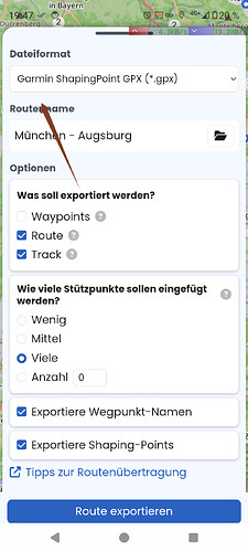

Hat schon jemand den Garmin-gpx-Export ausprobiert?
Was meinst du damit?
Drum geht es ja hier, dass der Export und Kurviger sich nicht verstehen bzw nur Unsinn entsteht.
Du kannst dir doch selbst alle Versionen erstellen oder möchtest du eine im Garmin erstellte Route als Datei haben?
Naja, ich lese nur “gpx-Datei”, ich habe nur nicht gelesen, wie ihr es aus Kurviger exportiert. Also “normal-gpx” oder eben “Garmin-gpx”.
Da @zaphod_42 über Cruiser/Garmin-Export geht ( laut seiner Beschreibung), dachte ich, dass aufgrund Historie der Apps eventuell der Export ähnlich / gleich “gut” ist.

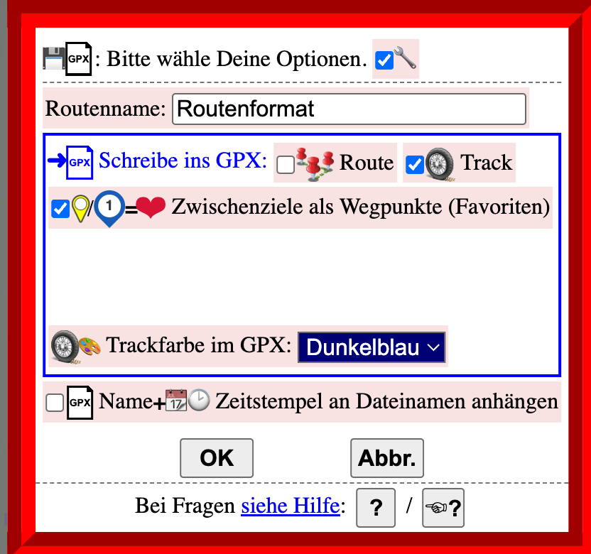

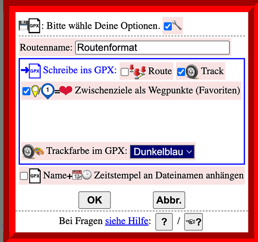

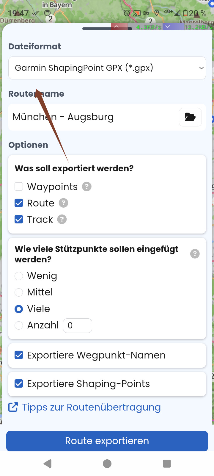

Nö - ganz einfach per Kurviger Export erstellt. Übrigens mit
München - Augsburg_BC.gpx (173,9 KB) mit BaseCamp erstellt - durch Import des Kurviger-GPX-Files und Export.
Die rpt-section hat den speziellen Garmin-Dialekt, per extensions, und ist teilweise kryptisch.
Hingegen wurden die Daten in der trk-section 1:1 übernommen, sieht man mal davon ab, dass die Präzision auf Nanometer erhöht wurde.
Siehe Hilfe erster Absatz: Nix :grinning:

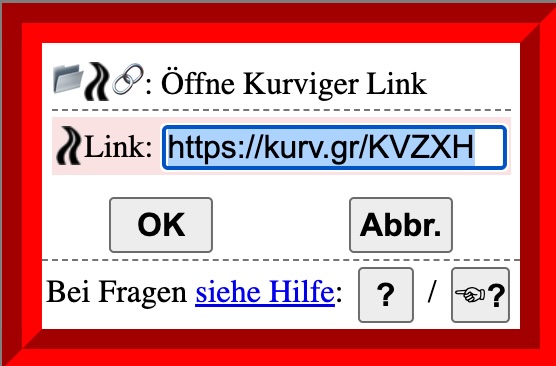

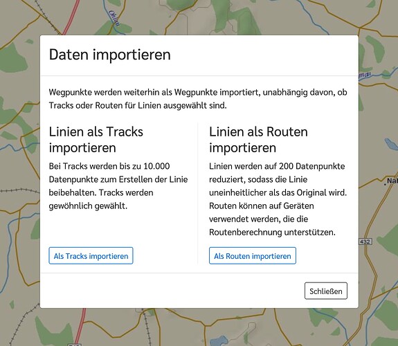

Einfach nur den Kurviger Kurzlink in den Konverter einfügen:
Ich komme damit nicht klar. Ich habe versucht die Hilstexte von GPX shaping zu lesen aber puh, dass ist ja mehr als anstrengend.
Ist es überhaupt möglich aus Kurviger eine Route inkl. Zwischenziele mit Name für Garmin zu exportieren?
Hat jemand für mich eine funktionierende Einstellung für den Export?

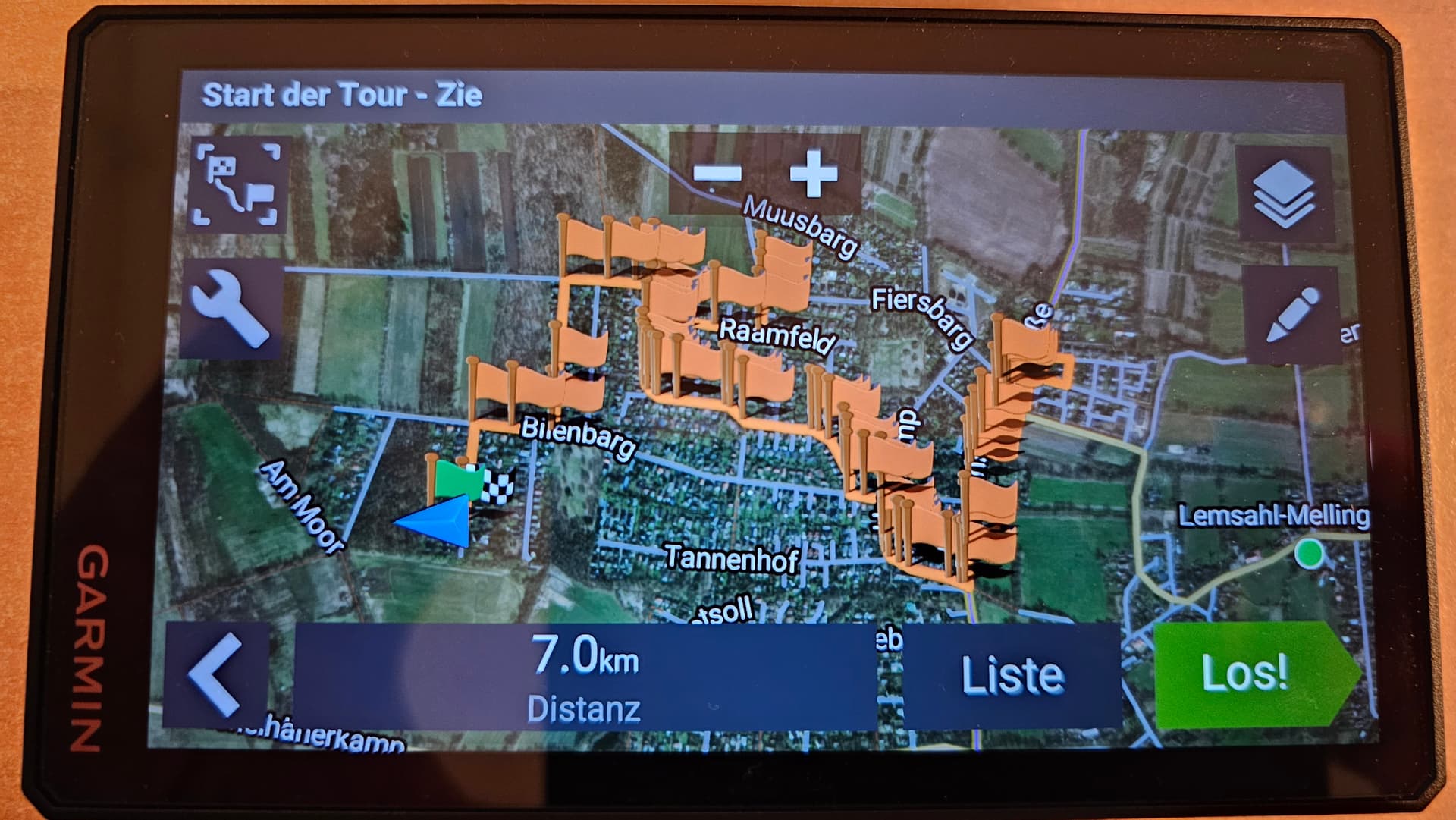

Im XT2 kommt nach dem Import als Route das raus und kann nicht gestartet werden denn er bleibt in der Berechnung hängen.

Man kann auch den Kurviger Link öffnen.
GPX Import mit BC und aus Track eine Route erstellen ist manchmal besser als
Track und Route in BC importieren.

Tolles Video, viel dazugelernt. Schön oder erschreckend zu sehen, dass selbst wenn Kurviger den perfekten Export macht, die Geräte alles zerhacken können. Das ahnt ja niemand.

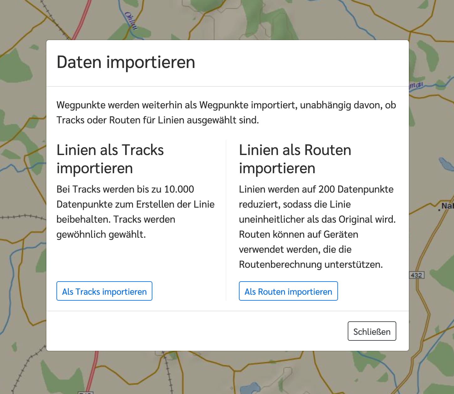

Die Frage ist, was passiert mit einer Route die aus BaseCamp exportiert wurde in Tread?
Explore nutzt man auch nicht, da dieses die Krönung der schlechtesten Software der Welt darstellt.
Eine aus BaseCamp exportierte Datei hat normalerweise auch die Erweiterungen der Routingpunkte mit den Abschnitten des Tracks. Und auch bei diesen Dateien gehen die Erweiterungen flöten, wenn du sie mit der Trad App importierst, weil die es erst im Explore abspeichert.
Wenn ich so einige Kommentare unter meine Video richtig verstehe, dann kann es beim Import über die Tread und/oder die Explore App sogar dazu kommen, das Shaping Points durcheinander fewürfelt oder gelöscht werden.
