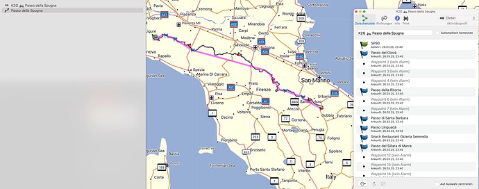

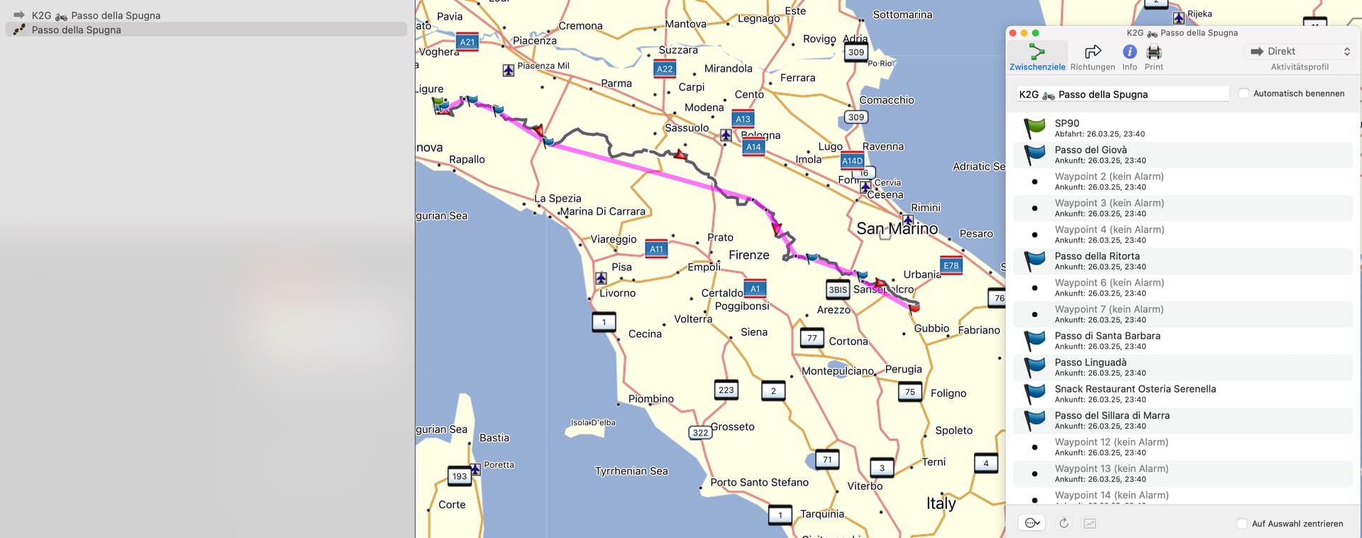

Mit „Kurviger“ über „kurviger GPX to Garmin GPX Konverter“ sieht in Basecamp so aus.

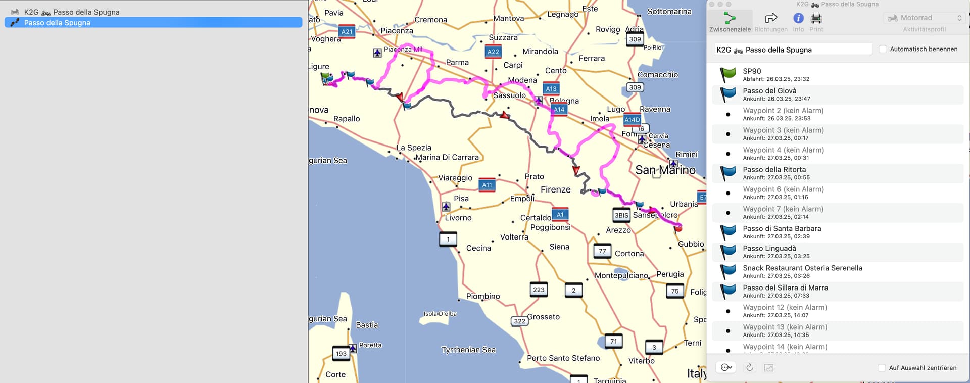

Mit „Kurviger“ über „GpxShaping“ sieht in Basecamp so aus.

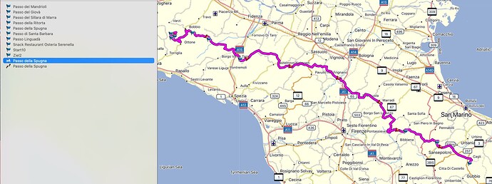

Bevor man eine Route aus BaseCamp exportiert sieht sie in BC so aus.
Ja, ist klar. Weil BaseCamp die Extension nicht berücksichtigt und nach dem Import auf jeden Fall neu berechnet.
Aber mein Ziel war es ja auch nicht, das es im BaseCamp ordentlich ankommt.

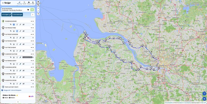

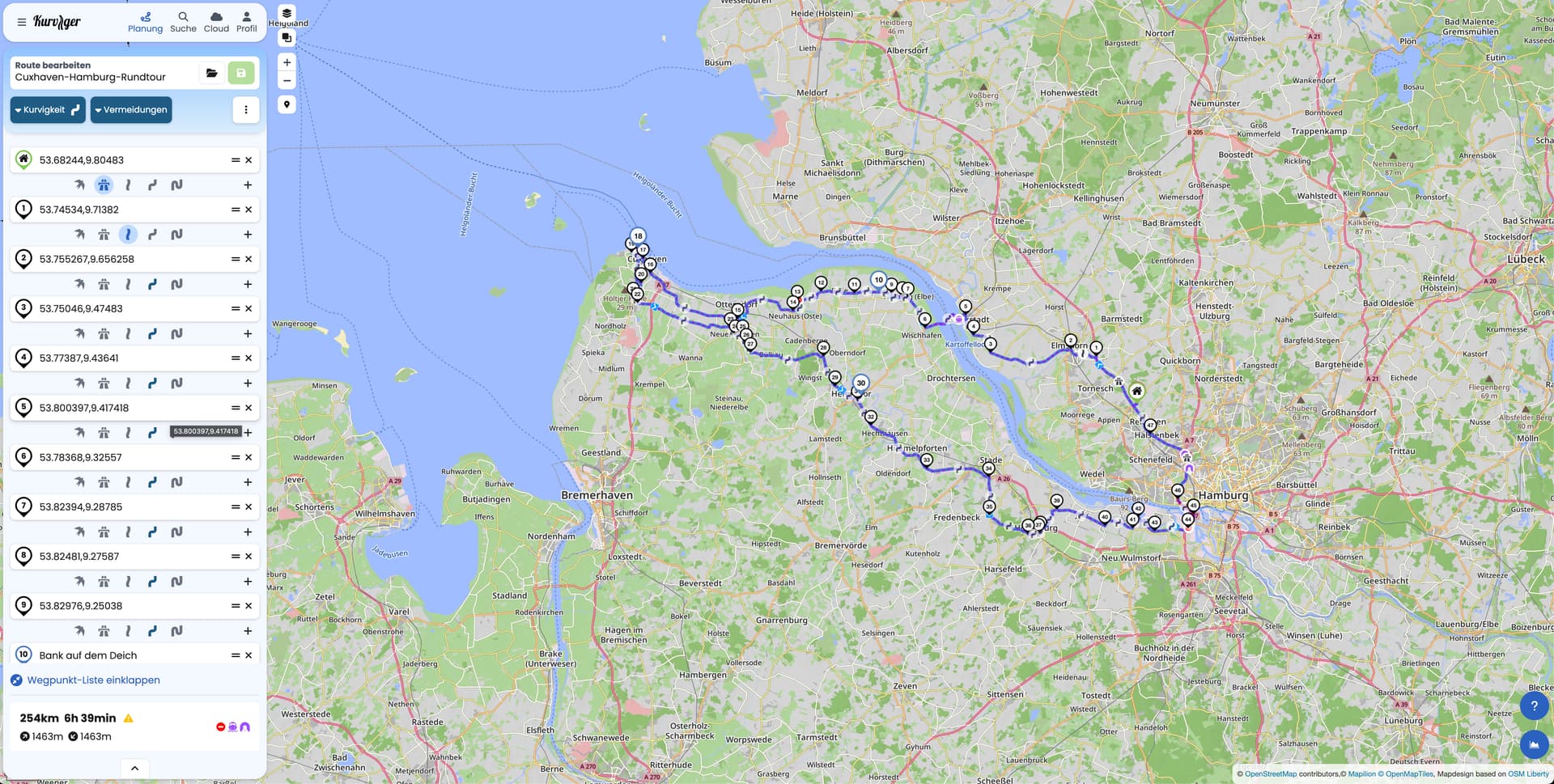

So ist die Tour in Kurviger geplant:

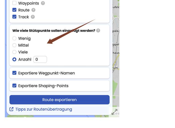

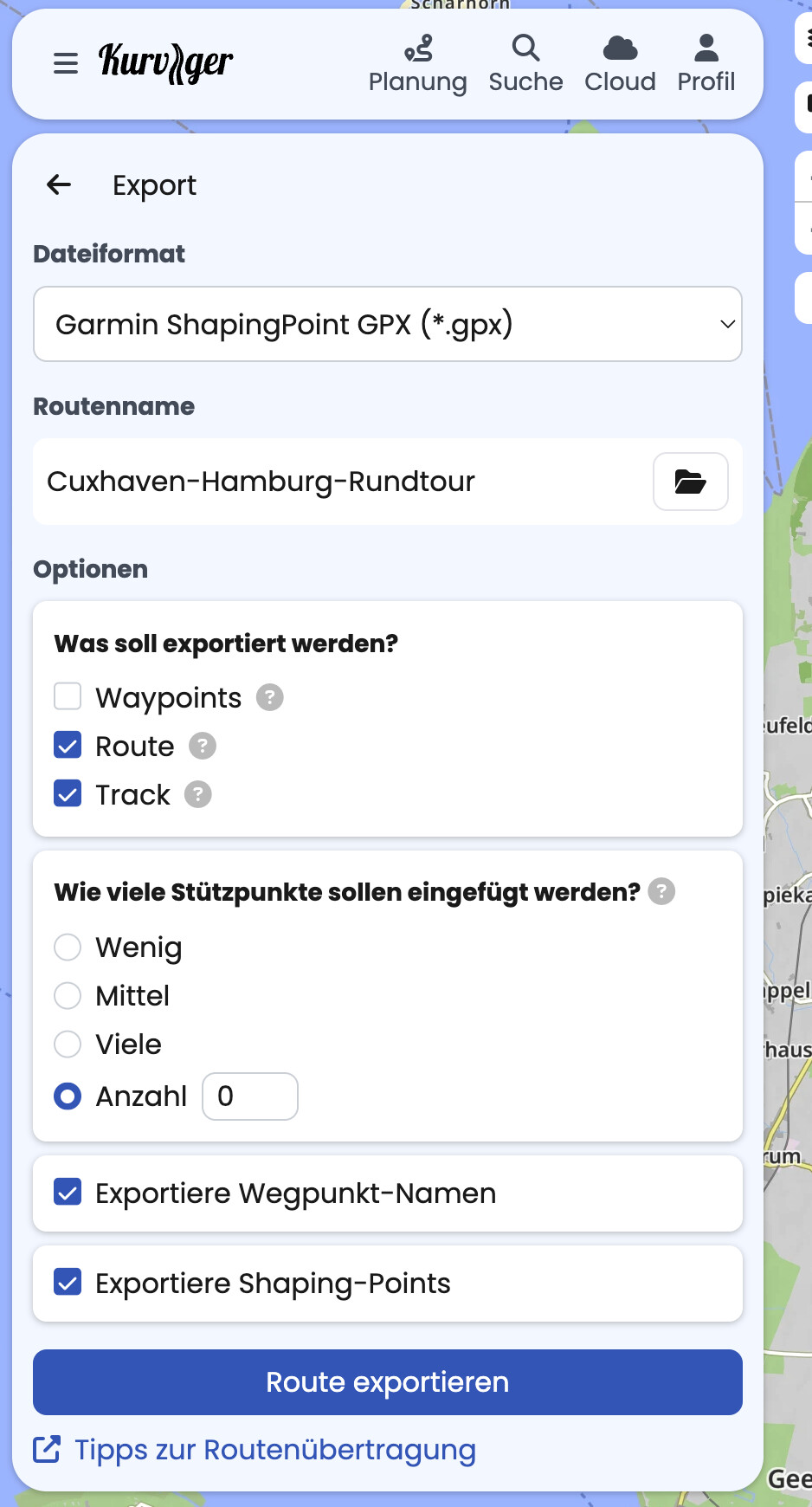

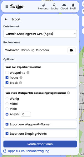

Dann mit diesen Einstellungen exportiert:

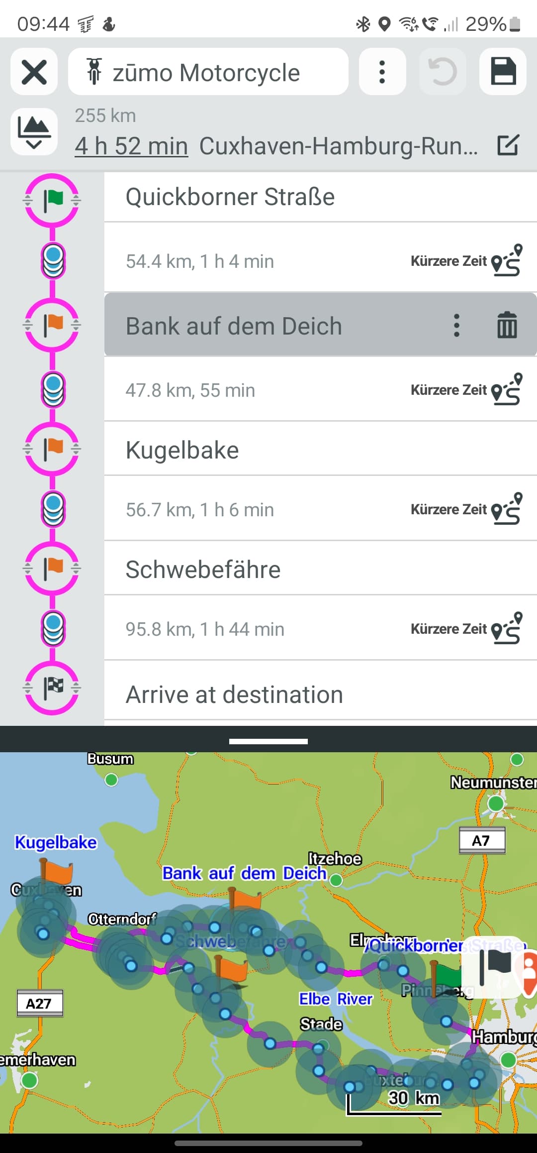

In die Gamin Tread App importiert:

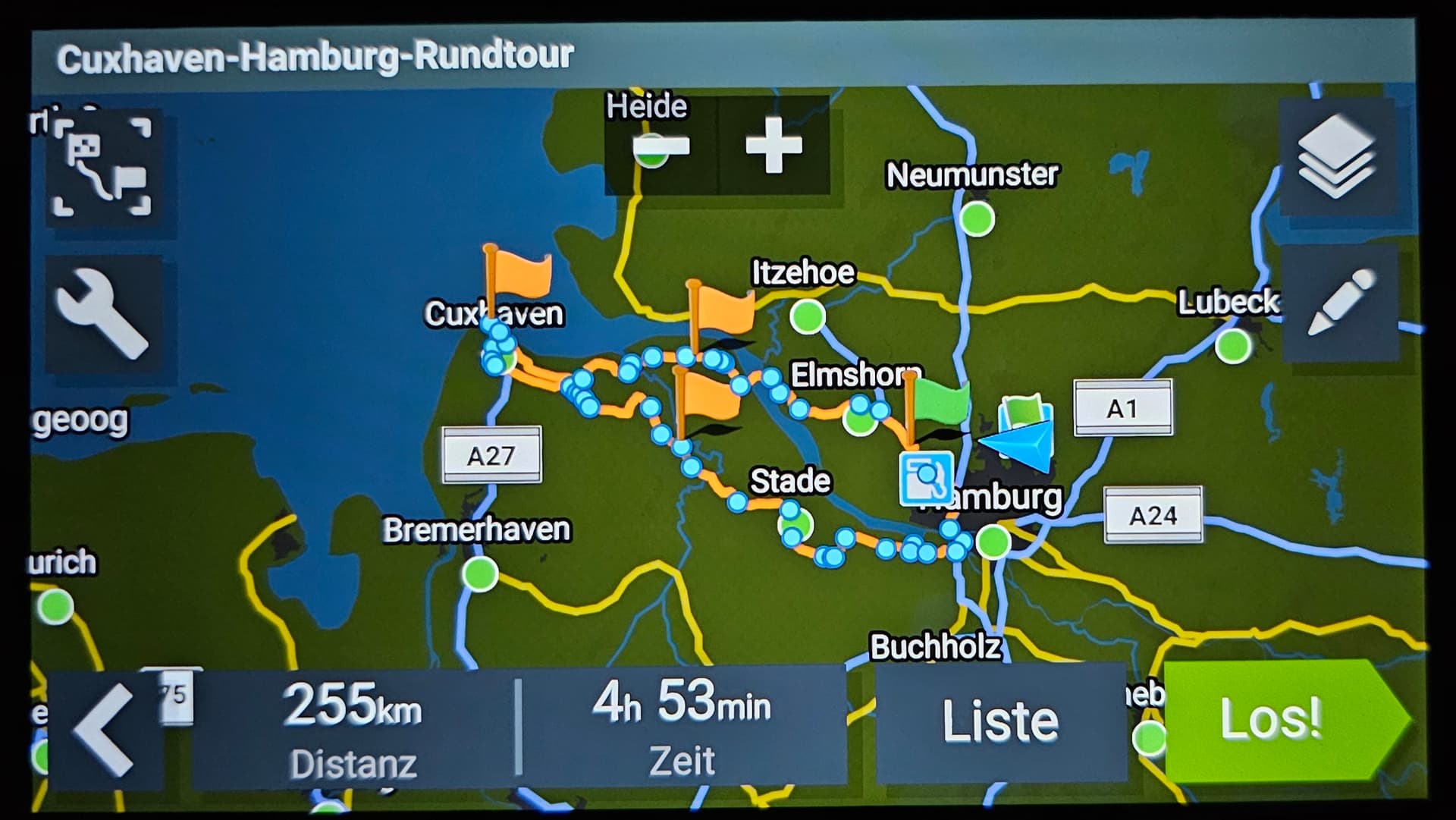

Auf dem Garmin XT2 sieht es dann so aus:
Die Namen für die Waypoints sind auch vorhanden und das hatte ich gestern übersehen.
In Beispiel dürfte das mit den gezeigten Export Einstellungen schon die ganze Zeit richtig funktioniert haben.
Über “Garmin ShapingPoint GPX” und die Optionen “Exportiere Wegpunkt-Namen” und “Exportiere Shaping-Points”, sorgst du auf jeden Fall schon mal dafür, dass die eigentliche Route korrekt für das Garmin Exportiert wird. Mitsamt den speziellen Informationen für z.B. Shaping- oder Via Points.
Mit dem aktivieren des Track Exports hast du dann auch noch den von Kurviger berechneten Verlauf drin, den du dir im Garmin als Referenz im Hintergrund anzeigen lassen kannst.
Und so dicht wie deine Shaping Points gesäht sind, gibt es fürs Garmin dann kaum noch Spielraum etwas anders zu berechnen. Kann aber immer noch passieren.
Um das noch weiter auszuschließen könntest du Option nutzen zusätzliche Stützpunkte beim export einfügen zu lassen. Kurviger setzt dann automatisch Entlang der Route zusätzliche Shaping Points beim Export, die mögliche ABweichungen vom Garmin noch weiter einschränkt.
Aber selbst da kann theoretisch immer noch was schief gehen.
Und da kommt dann das GPX Shaping Tool vom @Biker zum Tragen. Das ist darauf spezialisiert die Shaping Points so zu setzen, dass wirklich die gleiche Strecke rauskommt.
Für mein persönliches Einsatzszenario ist das Tool halt nicht das richtige. Ich will wirklich nur die Shaping- und Via Points in meiner Route haben, die ich auch selber gestzt habe. Nach dem Motto so viele wie nötig, so wenig wie möglich. Und deshalb habe ich bei meiner Lösung für die RoutingPointExtension entschieden.

Laut Screenshot hast Du ohne zusätzliche Punkte probiert. Auch mal andere Option getestet? “Markant” ist schwierig, stelle ich mir vor.
Genau dafür sind die Stützpunkte da. Hier muss man für sich rausfinden wie viele denn sinnvoll sind. Mehr ist definitiv nicht immer besser.
Wenn ich z.B. 25 Zusatzpunkte einfügen lassen möchte passiert das statisch oder gibt es da eine Logik?
Es gibt eine Logik :wink:
