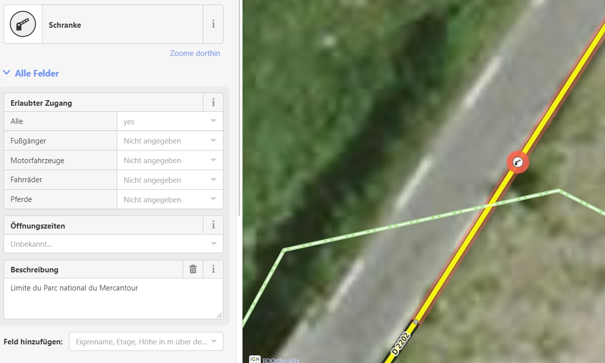

RdgA - Problemstelle D902/D2202
hier würde ich gerne die “kurze” Verbindung wählen, aber der Routenplaner fährt immer außen herum.
Dort gibt es (angeblich!) eine Schranke - im Streetview allerdings nicht zu entdecken …
Man könnte es einfach korrigieren, aber ohne Ortskenntnisse?
Hallo zaphod_42,
eine Schranke könnte wegen der Sperrung im Winter vorhanden sein.
Daher wäre eine Option “Sperrungen ignorieren” für die Planung von späteren Touren sehr hilfreich.
Ich “fahre” geplante Touren stets per GoogleMaps/StreetView einmal ab und kontrolliere diese.
Vielleicht kann “Kurviger” solch eine Option installieren?
See also:
Zeitweise Sperrungen werden ignoriert und können entsprechend visualisiert werden. Dauerhafte Sperrungen werden beachtet.
Leider werden insbesondere im Winter, Wintersperren auf OSM als dauerhafte Sperrungen eingetragen, da haben wir dann keine Chance.
An dieser Stelle wurde eine dauerhafte Schranke eingetragen. Jetzt gilt zu prüfen wie diese Schranke geöffnet ist oder ob es diese Schranke überhaupt gibt. Bei unsicherer Befahrbarkeit von Schranken blockiert Kurviger die Straße.
