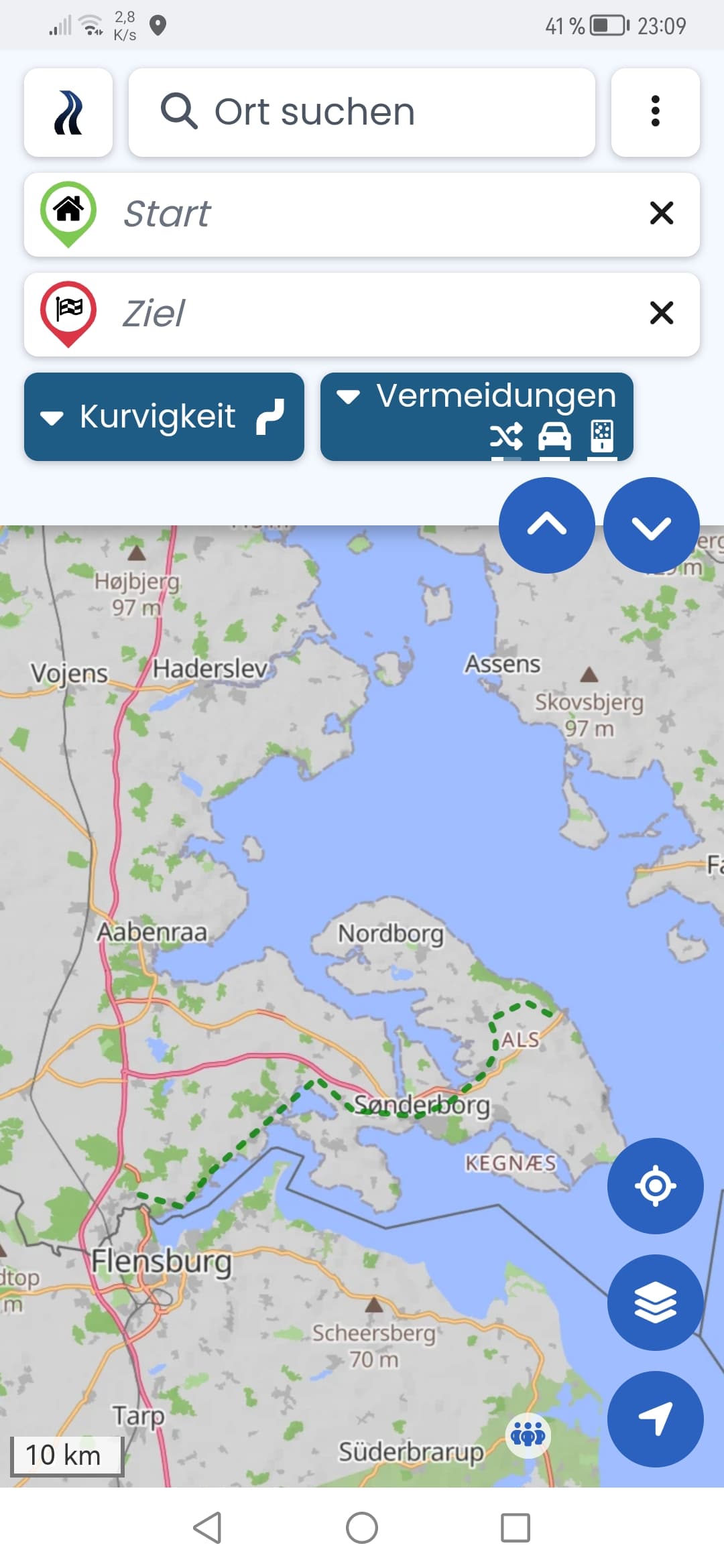

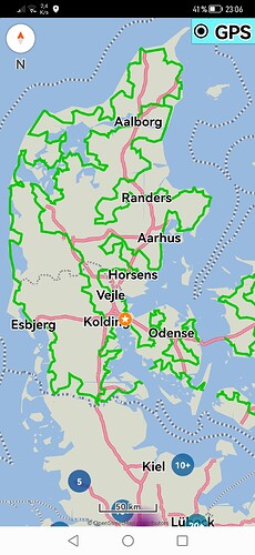

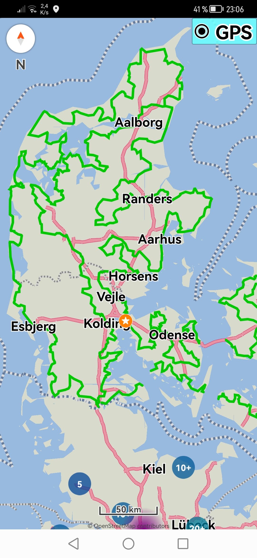

Ich wollte einen Teil der Margeritenroute in Dänemark fahren und wollte mir dazu eine heruntergeladene gpx-Datei der Margeritenroute als Overlay importieren, um eine Tour entlang des Tracks anzulegen. In K1 klappt das:

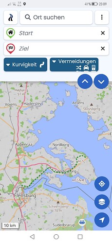

In K3 wird jedoch nur ein kleiner Teil der Route angezeigt:
Woran liegt das?

In Basecamp werden 7 Routen angezeigt, K3 zeigt nur Tour 1 an.

If you import it in Kurviger, only the route points (tag <rtept>) of the GPX are used (as kurviger waypoints) - to show that, I imported the GPX only as overlay in Kurviger (1st picture). But there is m…
Kurviger nimmt nur die erste.
Workaround: Die Datein in gpxshaping.de einlesen, eine der 7 Routen auswählen und als Track-GPX speichern.
Dann das Track-GPX in Kurviger als Overlay und als Route einlesen.
Ggf. das Ganze 7x, dabei Route und Overlay erweitern.
Ich habe das mal für Tour 1+2 gemacht (für alle 7 bin ich zu faul), dabei auf 20 Wegpunkte begrenzt:
Danke ! Ich mache das Gleiche, aber mit Basecamp.
Das Kurviger-Team sollte überlegen, ob K3 nicht alle Touren einer GPX-Datei einlesen sollte, so wie es ja K1 macht, siehe Bild oben.
