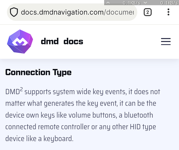

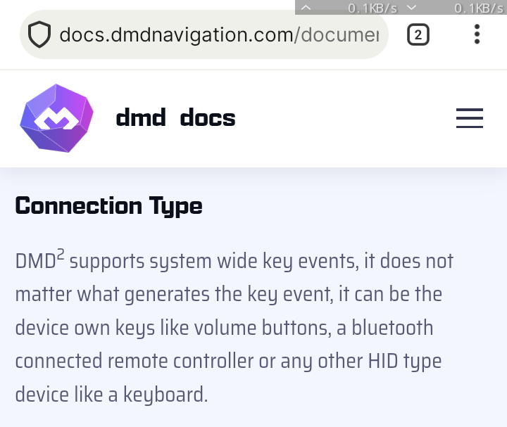

The docs from Thorkracing say, that every button should be configurable, even the buttons from the device. I understand it this way.
Irgendwie bin ich zu dumm.
Ich schaffe es zwar die Kurviger Karte mit den Lautstärken Tasten des NOR7E zu zoomen, aber mit den effektiven Zoom Buttons gelingt es mir nicht, diese zuzuweisen, so wie zum Beispiel die farbigen Knöpfe in der Manage App eine App öffnen oder so…
