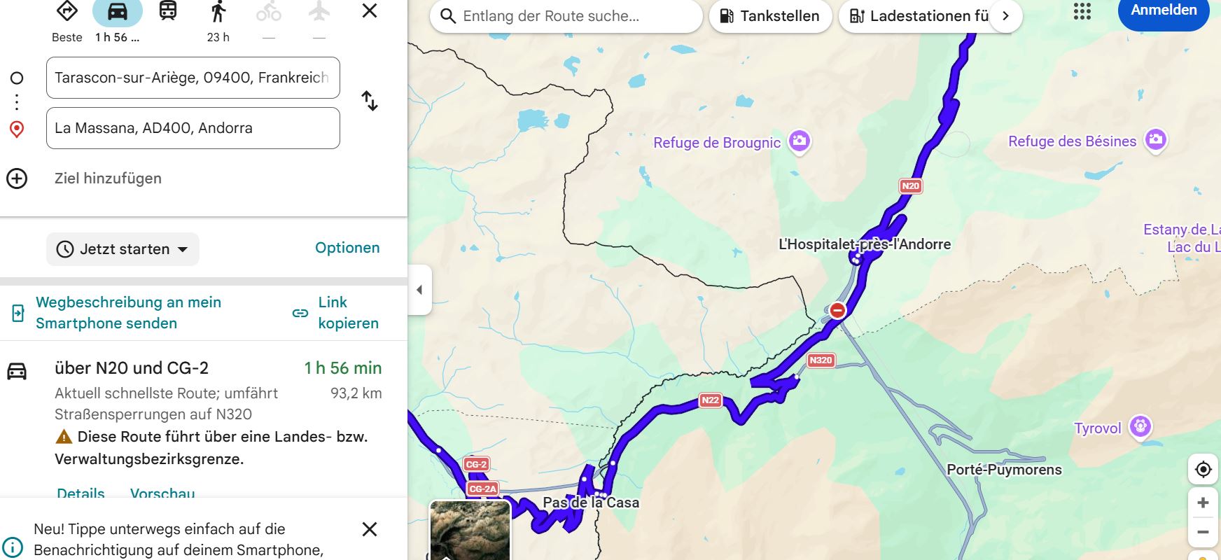

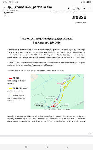

ich brauche mal Eure Hilfe. Ich möchte in drei Wochen von Andorra über den Port d’Envalira nach Tarascon-sur-Ariège. Soweit so gut, bei der Planung bekomme ich aber den Hinweis, dass eine Sperrung vorliegt, das ist auch korrekt, allerdings gibt es eine Umleitung, die ich bei Kurviger nicht auswählen kann.

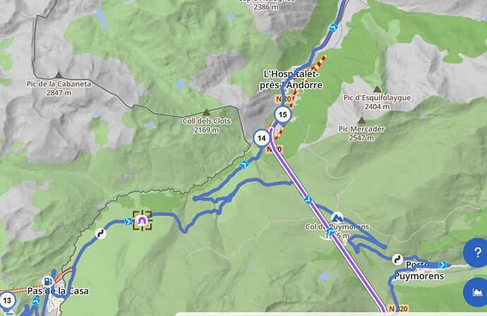

Kurviger möchte mich durch den Tunnel schicken:
google hingegen bietet die Umleitung an:
Ich habe es schon mit Wegpunkten versucht, alles mir bekannt, ich bekomme es nicht hin. Jemand einen Tipp für mich?
Besten Dank
Oliver

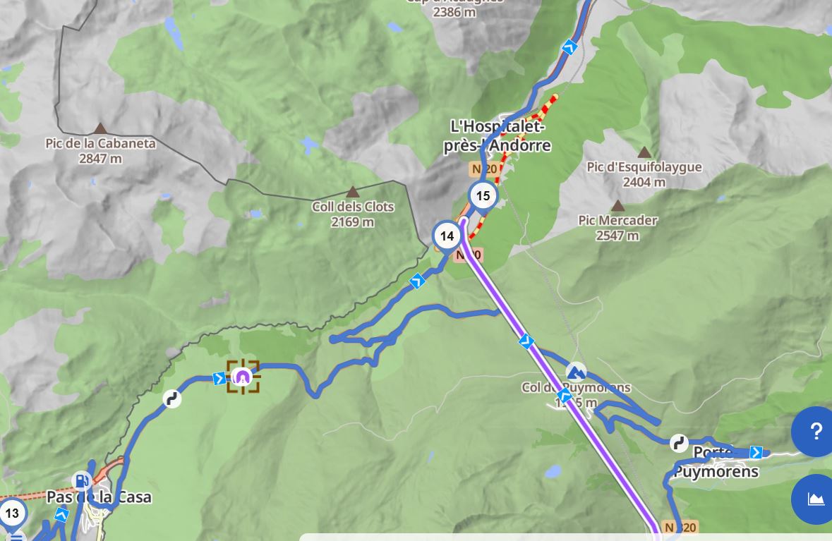

Die Strasse, wo Dein Wegpunkt 15 sitzt ist in OSM als gesperrt markiert (vor 6 Monaten). Aus der Ferne kann ich nicht beurteilen, ob das noch stimmt.
Wenn Du Google vertraust, setze davor und dahinter einen Wegpunkt, verbinde diese per Luftlinie. Wenn Du die Strecke gefahren bist, hier kurze Rückmeldung, dann findet sich jemand, der die Sperre aus OSM entfernt.
Hey, danke Dir, das mit der Luftline werde ich gleich mal testen.

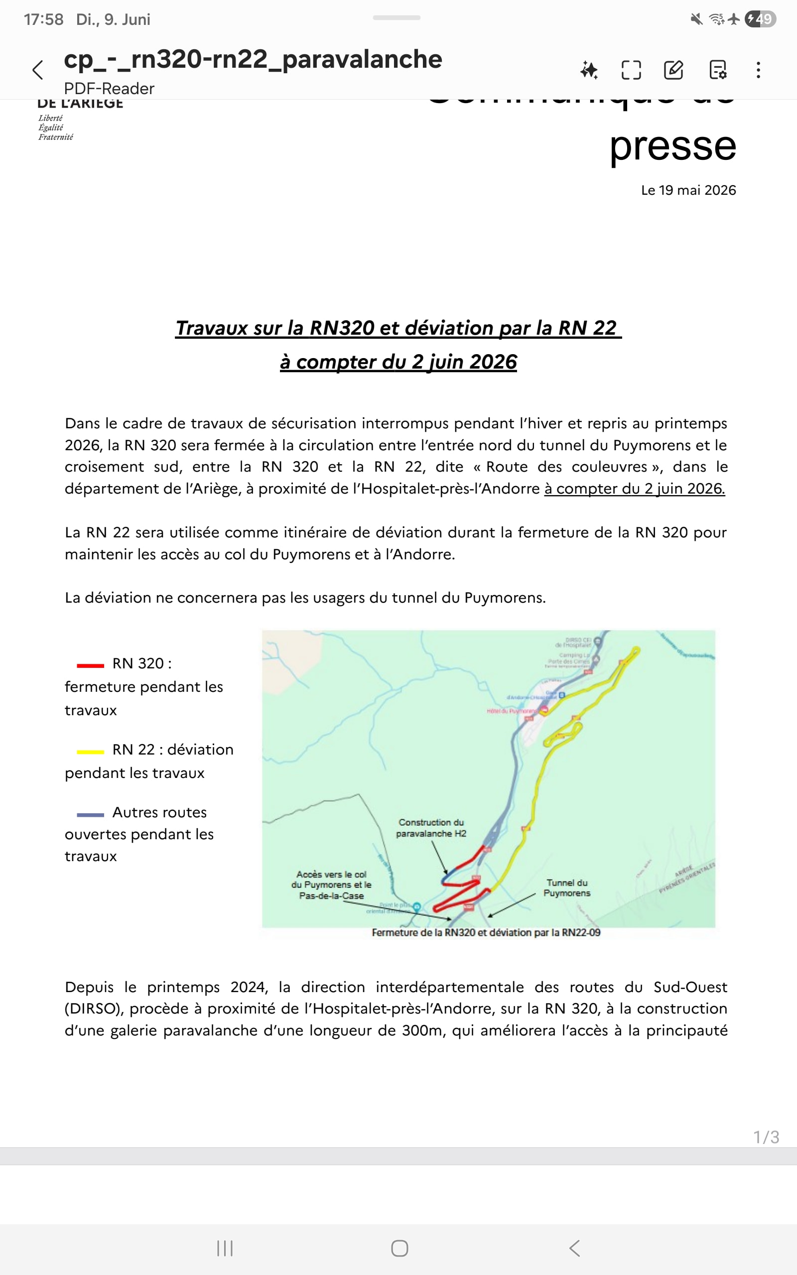

Kurios, dass Osm diese berichtet, die eigentlich Sperrung ist seit dem 02. oder 03.06. genau unter meinem Wegpunkt 14 und die gelb rot markierte Strecke ist exakt die, die von der dir.sud-ouest.developpement-durable.gouv.fr vorgegeben ist.
Daher meine Irritation, nicht bloß Google, auch dieses französische Verkehrsbehörde gibt diese Umleitung vor.

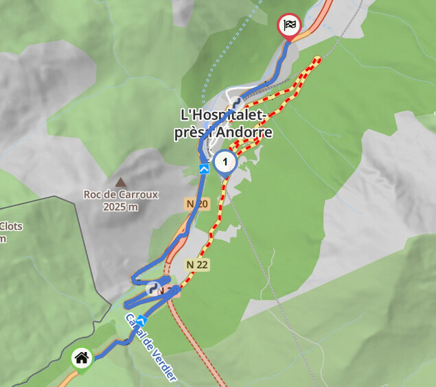

Änderungssätze OSM:
RN22 - Sperre entfernt: Changeset: 183892689 | OpenStreetMap
Changeset: 183893171 | OpenStreetMap
RN320 - Strasse gesperrt wegen Arbeiten am Lawinenschutztunnel: Changeset: 183893171 | OpenStreetMap
Link DIRSO: Travaux RN320 - Paravalanche - à partir du 2 juin 2026 | DIR Sud-Ouest
In 1 bis 2 Tagen nochmal schauen. Testroute: https://kurv.gr/VEvz6
Im Memo sehe ich kein Endedatum. TomTom sagt in Kurviger bis 29.10.2026.
Besten Dank und gerne! Zum Enddatum, verschiede der beschriebenen Arbeiten, der Lawinenwall, da waren die schon letztes Jahr im August dran beschäftigt. Ich kann gerne Rückmeldung geben, wenn ich genauere Infos habe.

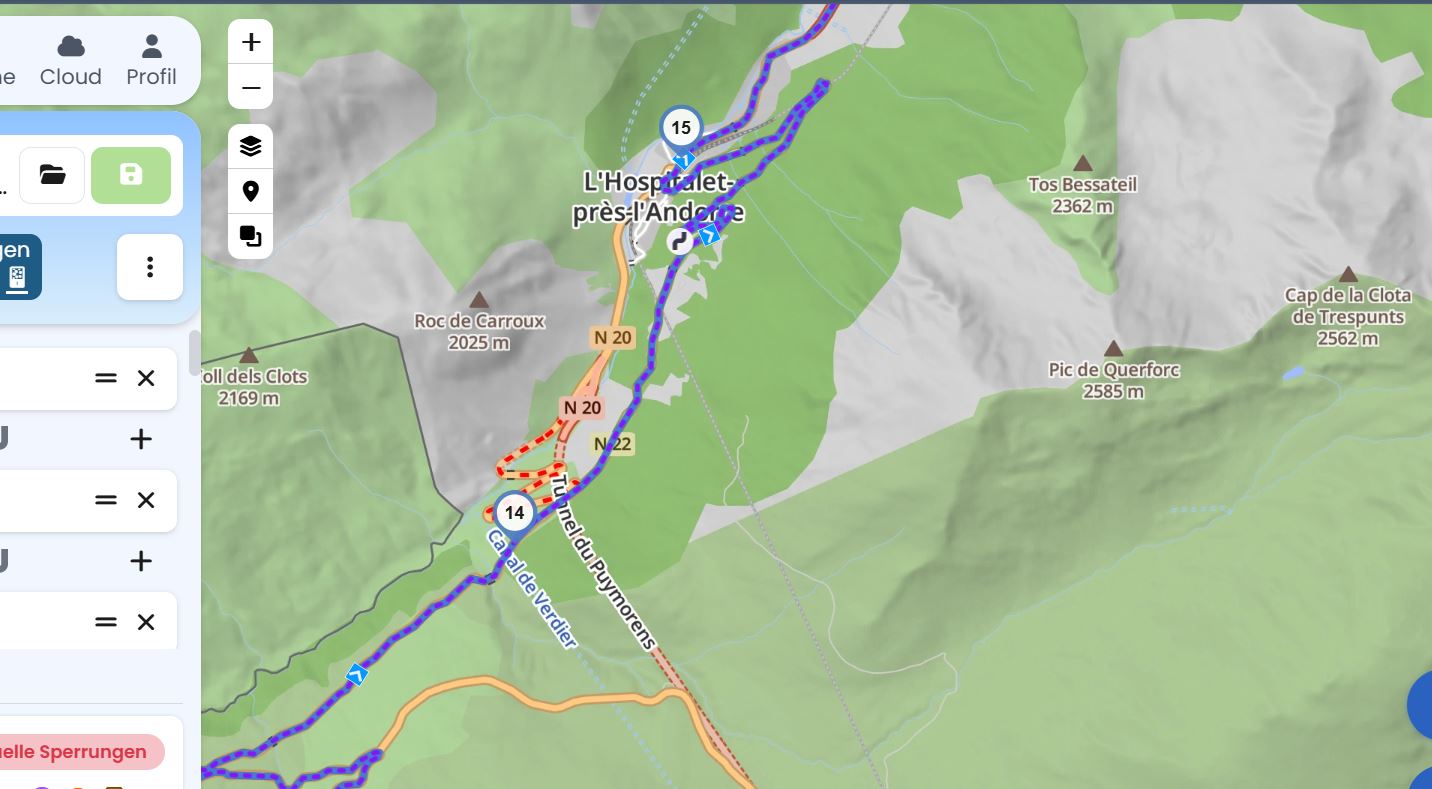

@Oliver_01 - Probiere bitte nochmal, es müsste nun passen.
Die Updates von Kurviger nach Änderungen in OSM sind inzwischen rasend schnell. Danke und Kompliment.
Hallo Zusammen,
in der Tat, die Umleitung ist nun korrekt! Herzliche Dank Euch allen, das ist super!
