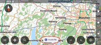

Die wäre für die Entwickler vllt doch wertvoll gewesen um das Problem reproduzieren zu können und künftig vorzubeugen. Ist schon krass, dass eine korrupte Datei das System sprengt.
Nichts in der EDV ist wirklich gelöscht! :smirking_face: Anbei die korrupte GPX.
DEFEKT Toskana Traumstrecke.gpx|attachment (214,9 KB)
Also, reproduzierbar ist es definitiv. Auf Android reicht es, die App neu zu starten, damit der Import wieder funktioniert.
Auf dem iPhone habe ich das Importieren-Problem auch reproduzieren können. Auch dort war nach dem Import der korrupten Datei kein weiterer Import mehr möglich.
Nachdem die Datei nicht einmal als xml-Format erkennbar ist, wäre die richtige Lösung:

@boldtrn könnt ihr evtl das Error-Handling irgendwie verbessern, sodass kein Neustart der App notwendig ist um GPX-Dateien weiter importieren zu können?
Wir schauen uns das auf jeden Fall an :+1:

Kurzes Update. Diese Datei zerschießt Kurviger nun nicht mehr. Der Import dieser Datei ist weiterhin nicht erfolgreich :slight_smile:. Kommt dann auch mit dem nächsten App Update.
Wenn das technisch gut lösbar ist, dass so eine “korrupte” Datei dennoch eingelesen werden kann, dann ist das natürlich prima. Aber ich erwarte eigentlich nicht von einem System, dass es jede Doofheit eines Benutzers abfängt und repariert … :smirking_face:
