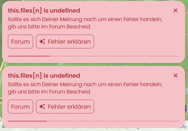

Additionally, when trying to import multiple .gpx-files at once a red colored error message “this.files[n] is undefined” is shown in the lower right corner.

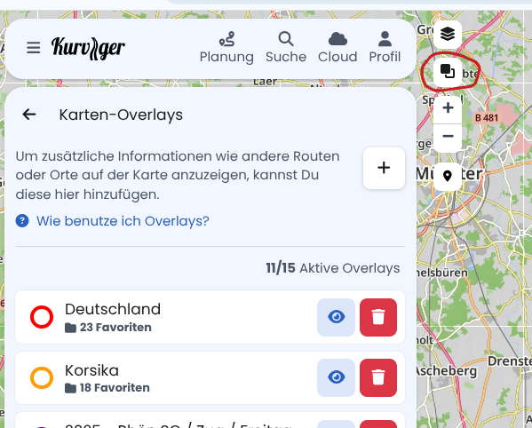

Du kannst die Routen im Overlay Manager hochladen.
Ist allerdings auf 15 aktive Overlays limitiert.

15 Overlays (egal ob Route oder POIs) sind schon relativ wenig. Kann mir gut vorstellen stellen, dass die Entwickler an der Stelle die Anzahl künftig erhöhen werden. Allerdings braucht alles seine Zeit :wink:
Warum dann nicht ein Ordner pro region?
Und wenn der Import zu lange dauert, evtl die Arbeit aufteilen? Vllt hat @boldtrn eine Idee, wie man so ein “bulk Import” in die Overlays machen könnte? Du bist bestimmt nicht der einzige, der an so was interessiert ist.
Du kannst mehrere GPX Tracks, Routen, und POI in eine Datei packen. 1 Datei für z.B. Corsica sollte gut passen. Das ist auch der Grund, weshalb wir das Limit bei 15 gesetzt haben, da pro Datei, sehr viel Inhalt drin sein kann.

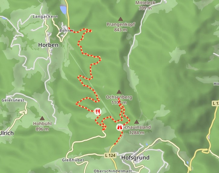

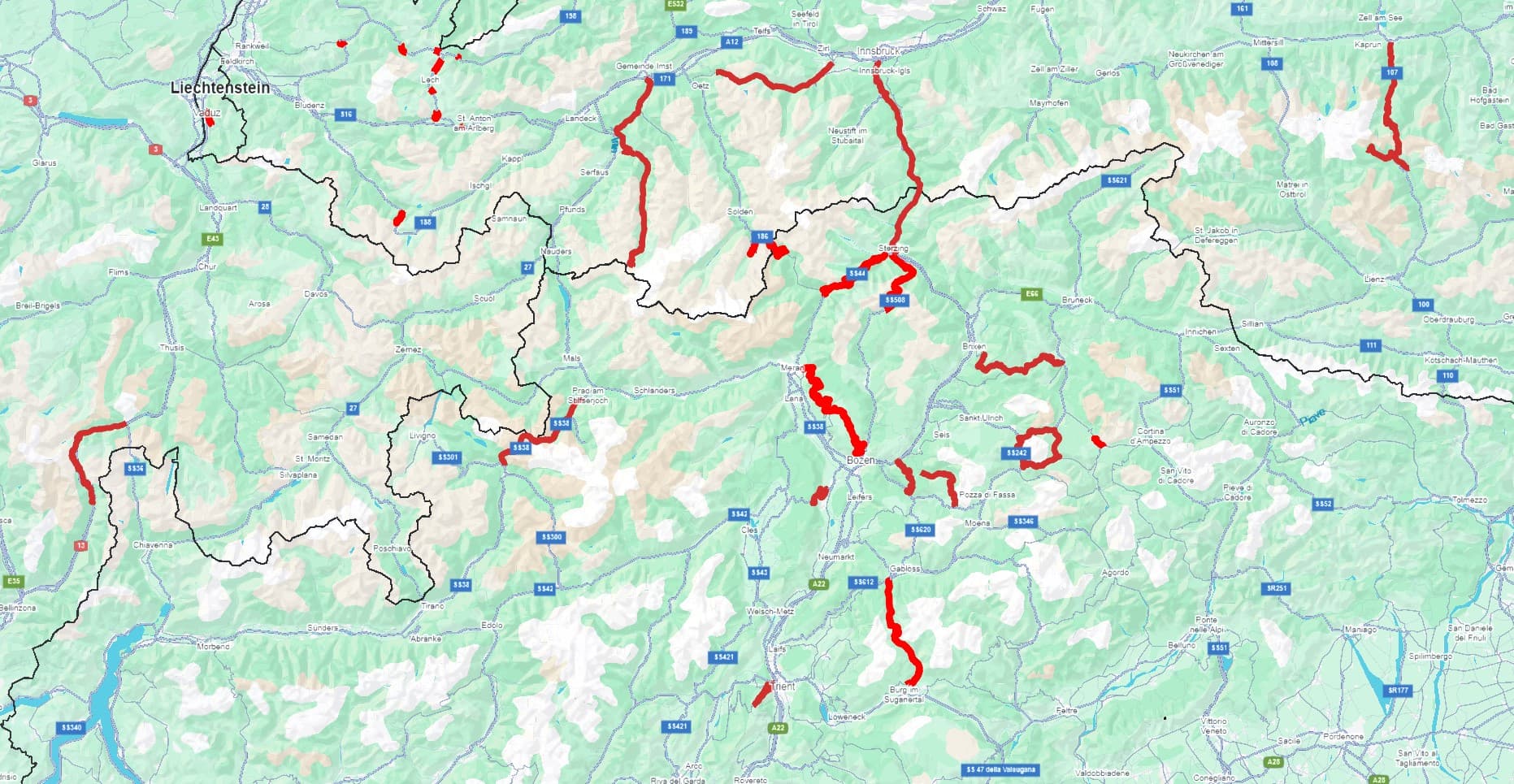

Was erzeugt diese rote Kreise und die geraden Linien? Kann man dies in Overlays irgendwie vermeiden, wenn man mit GPX Dateien arbeitet?
@SaschaOnTour womit bearbeitest du deine GPX Dateien? Basecamp?
Nein, kein Basecamp. Ich generiere nach einer gefahrenen Tour gerne ein GPX-File einer schönen Strasse, die ich gefahren bin, mit dem zu diesem Zeitpunkt von mir genutzten Routenplaner, indem ich die Strasse einfach “nachzeichne” und dann als GPX exportiere. Liegt dann auf meinem Server daheim. Über die Jahre hinweg wurden dafür viele unterschiedliche Routenplaner genutzt … wobei ich seit 5 Jahren nun bei Kurviger hängen geblieben bin, da das GUI und das Look&Feel mir sehr zusagt.

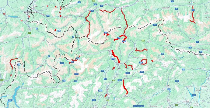

Der Karten-Screenshot oben ist aus Google Maps … dort sind die GPX mal importiert worden nur zwecks Visualisierung und Umgebungserkundung. In Kurviger habe ich von meinen 248 GPX Files favorisierter Strassen mal 2 Stk. importiert … das sieht dann aus wie im Screenshot unten.
Für mich bin ich auf den Punkt gekommen, dass ich mir halt die Mühe machen muss alle 248 Files meiner “Favorites” einzeln in Kurviger zu importieren, um sie als permanentes Overlay anzeigen lassen zu können. Ist eine einmalige Arbeit, die man bei einem Systemwechsel halt auch mal akzeptieren muss. So what! :smirking_face: … aber so ein Batch-Import wäre schon eine nette Sache und hilft Kurviger evtl. neue Mitglieder zu gewinnen, die mit einen Systemwechsel liebäugeln aber sich vor der Arbeit scheuen …!? :thinking:

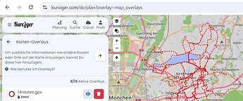

Ich habe es gerade im Basecamp ausprobiert und ein paar meine Routen in eine GPX kombiniert. - ging sehr schnell und in weniger als 2 Minuten hatte ich ein Overlay.
Wenn du einmal die Arbeit leistest und die Routen in Regionen sortierst, dann hast du es für immer. Ansonsten bist du mit einer Liste von 248 Namen konfrontiert und musst dir immer die einzelnen aussuchen.
ooooooder… du wirfst die alle in eine GPX Datei im Basecamp und schaust ob Kurviger dies als Overlay verdauen kann. Selbst wenn du die in einen Ordner importierst, hast du nicht unbedingt weniger Daten als in der GPX. In Kurviger Import wird jede Route noch zusätzlich optimiert, erstmal automatisch und dann manuell, bis die dem Original gleicht. Ich würde mir dies nicht für 250 Routen antun. Probier mal einfach.

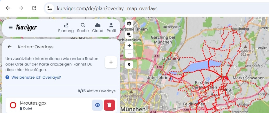

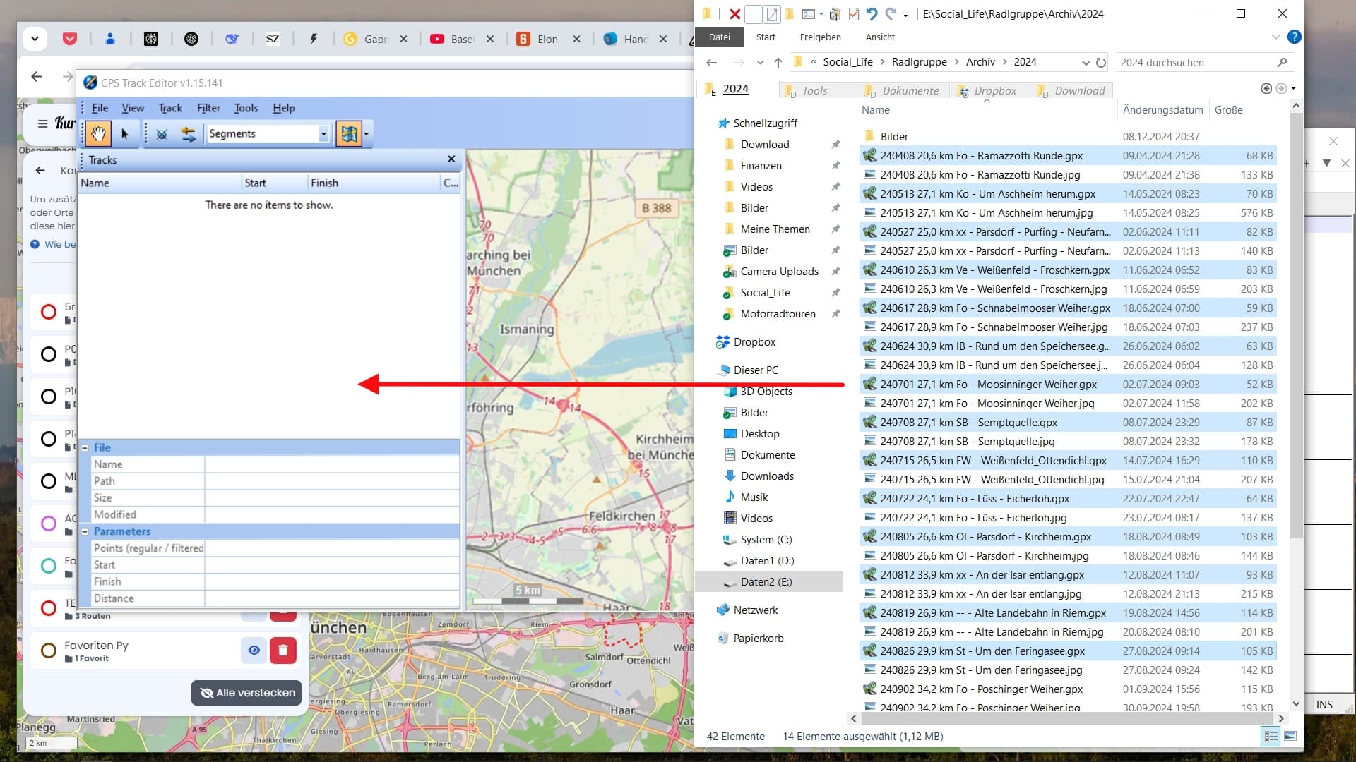

Wenn du dir BaseCamp nicht antun willst: es geht auch mit dem GPS Track Editor. Einfach eine beliebige Anzahl von .gpx-Dateien rüberschieben:

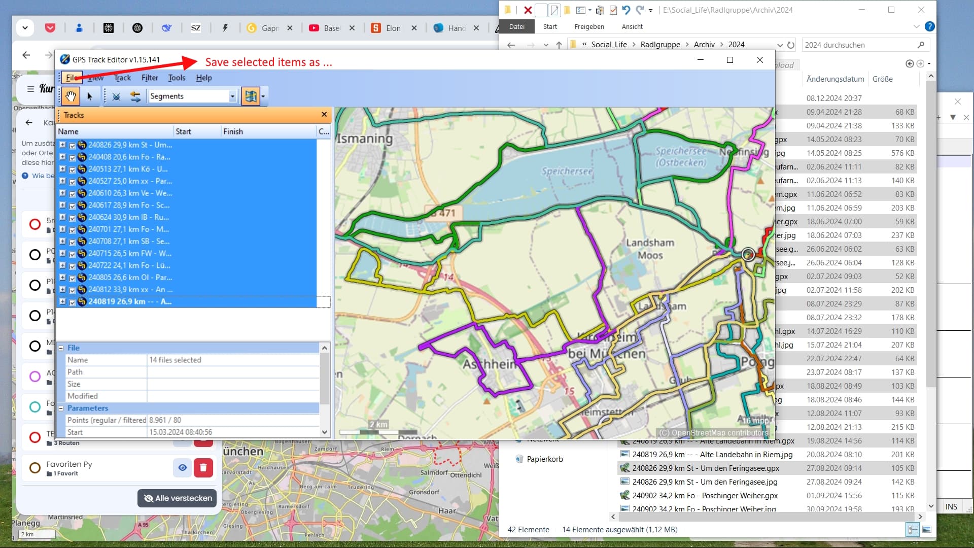

mit Strg-A alle auswählen und als neues .gpx-File ausgeben:
Aus jeder .gpx-Datei wird dann in der Zusammenfassung ein TRKSEG erstellt; die Overlay-Funktion von Kurviger kommt damit klar:
Ob 248 Files in ein Ausgabe-File passen und wo das Limit liegt, habe ich nicht ausgetestet.
Vorteil: Die Zusammenfassung(en) kannst du mit anderen teilen, was bei einer Speicherung in die Kurviger-Cloud nicht möglich ist.
Ideal wäre es natürlich, wenn die Overlay-Funktion nicht nur Cloud- sondern auch native Ordner (wie einzelne Datasets) akzeptieren würde.

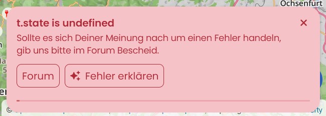

8:30 Uhr … beim allmorgendlichen Käffchen habe ich angefangen meine GPX-Files von meinen Lieblingsstrassen in Kurviger zu importieren (anstatt sie nur ins Overlay-Management zu laden). Nach Datei Nr. 40 habe ich die unten stehende Error-Meldung erhalten. Folgende Lösungsversuche haben keinen Erfolg gebracht:
  • Neustart Browser (Firefox)
  • Löschen einer zuvor erfolgreich importierten Datei und dann re-import der selben Datei
  • Im Prinzip kann ich gerade rein gar keine Datei mehr importieren.
Sorry, wenn ich euren Server gekillt haben sollte! :smirking_face:

Problem ist gelöst nachdem ich “Planungsdaten löschen” mehrfach zusammen mit Browser-Neustart und Windoof-Neustart durchgeführt habe. Ursache des gesamten Problems (keine Importe mehr möglich) war eine korrupte GPX-Datei. Sobald ich diese Datei versucht habe zu importieren ging anschließend kein anderer Import mehr durch … bis “Planungsdaten löschen” + diverse Neustarts durchgeführt wurde.
