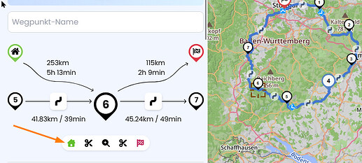

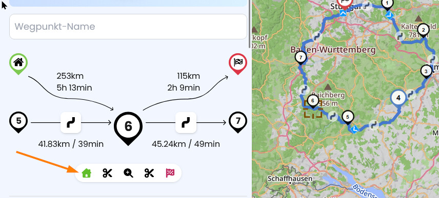

  • Neuen Startpunkt markieren
  • In der Detail-Anzeige auf das grüne “Home”-Icon klicken
  • Dann ist das Dein neuer Startpunkt und die anderen Punkte werden reihum verschoben

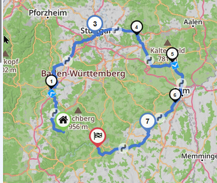

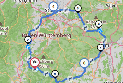

Ergebnis:

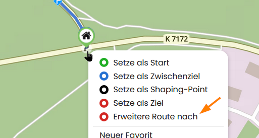

Die offene Verbindung mit rechter Maus → Erweitern Nach …
… schliessen und fertig.
