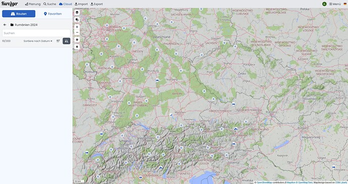

ich plane meine Routen auf der Website am PC und habe in der Cloud mehrere Ordner angelegt.
In allen Ordnern werden auch die gespeicherten Routen ordnungsgemäß angezeigt, nur im z. Zt. aktuellen und wichtigsten Ordner nicht. Dort zeigt mir die Website nur die Anzahl an Touren, sonst aber nichts. Außerdem scheint sich die Anzeige aufzuhängen, sobald ich diesen Ordner auswähle. Ein Wechsel in ein anderes Fenster (Planung, Suche,…) ist nicht mehr möglich, ich muss erst das Fenster komplett aktualisieren.
Kann es eventuell damit zusammenhängen, dass ich bei der Bezeichnung der Zwischenziele und Waypoints zum ersten Mal Symbole (von copypastecharacter.com) verwendet habe, um Pausenplätze, Tankstellen und Restaurants eindeutig zu kennzeichnen? Dies allerdings auch nicht bei allen in diesem Ordner abgespeicherten Routen.
Ich bitte um Hilfe…

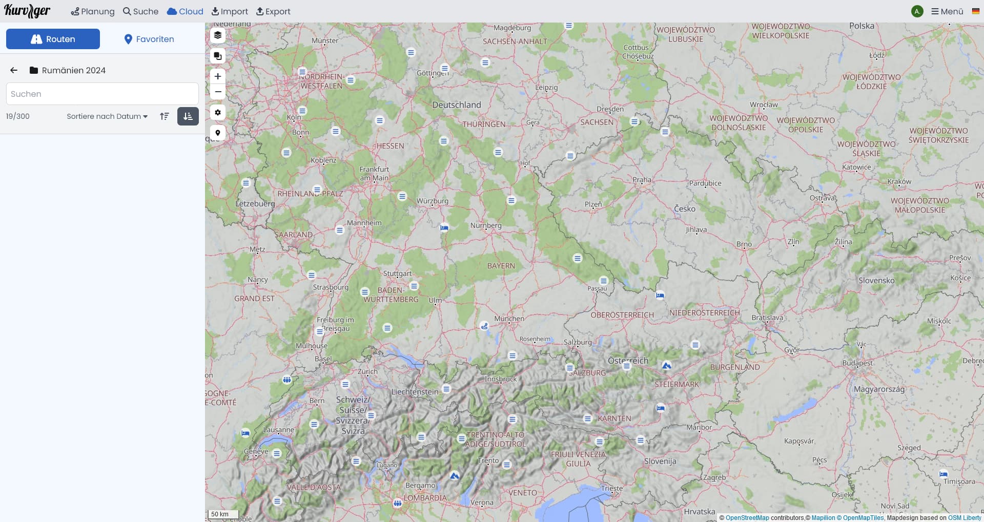

  • einzig das Löschen des Cache-Speichers brachte eine minimale Besserung. Nach erneutem Login werden zwar wieder Routen im betroffenen Ordner angezeigt, allerdings nur 13 von 20 Stück. Die Anzeige hängt sich auch in diesem Fall wieder auf, weshalb ich aktualisieren muss. Und danach werden mir im betroffenen Ordner wieder überhaupt keine Routen angezeigt.
Verzwickte Geschichte, oder? Ich schiebe schon ein wenig Panik, weil das die Routenplanung für unsere am 3. August beginnende Tour durch den gesamten Karpatenbogen ist. Ich würde nur ungern eine komplett neue Planung machen müssen.

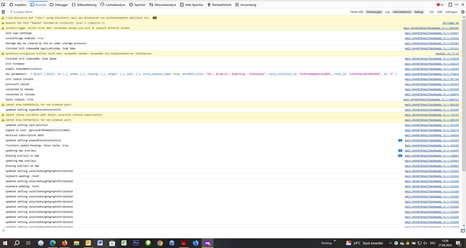

Schau mal bitte ob in der Konsole ein Fehler angezeigt wird, siehe z.B. hier: Wie öffne ich die Konsole meines Browsers? | HoloBuilder Help Center (Deutsch)
Fehler werden üblicherweise in Rot in der Konsole anzeigt, vielleicht kannst du uns den Fehler per Text kopieren und/oder per Screenshot schicken.

einen Screenshot der aufgetretenen Fehler (zu dem Zeitpunkt, zu dem ich den betroffenen Ordner öffne) habe ich angefügt. Die letzten 3 Fehler irritieren mich ein wenig, wo ich doch zahlender Nutzer bin. Klingt komisch, ist es auch…

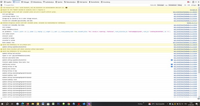

Das kannst du ignorieren, ist Teil der Initialisierung. Kannst du mal weiter runter scrollen und davon ein Screenshot machen?
Ich sehe in dem Screenshot die Anzeige, dass es 49 Fehler gibt/gab. Eventuell musst du “Fehler (49)” oben in der Leiste anklicken, damit diese sichtbar werden. Dann bitte davon nochmal ein Screenshot.

ich habe noch mal aktuelle Kopien der Fehlermeldungen in der Konsole in eine .txt-Datei kopiert, darf aber hier keine Anhänge hochladen. Ein Screenshot wäre ellenlang, da sitze ich den ganzen Tag dran. Wie können wir das lösen?
Ich hab dir die Rechte für den Upload gegeben, du kannst auch gern einfach den Fehler (ich vermute es ist immer der Selbe) hier als Text rein kopieren und ein Screenshot des Fehlers. Es müssen nicht 100 Screenshots mit immer dem selben Fehler sein :slight_smile:.
