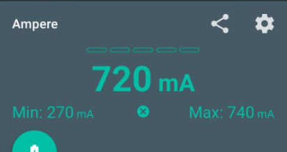

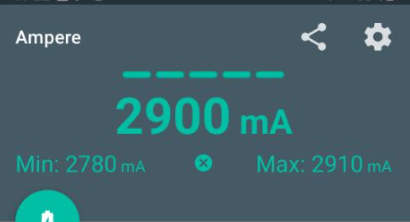

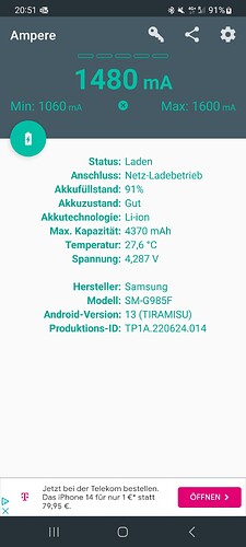

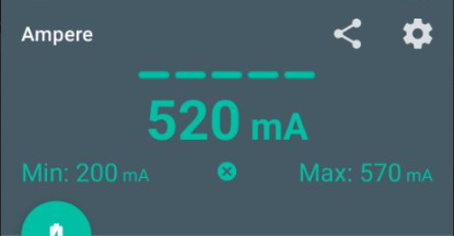

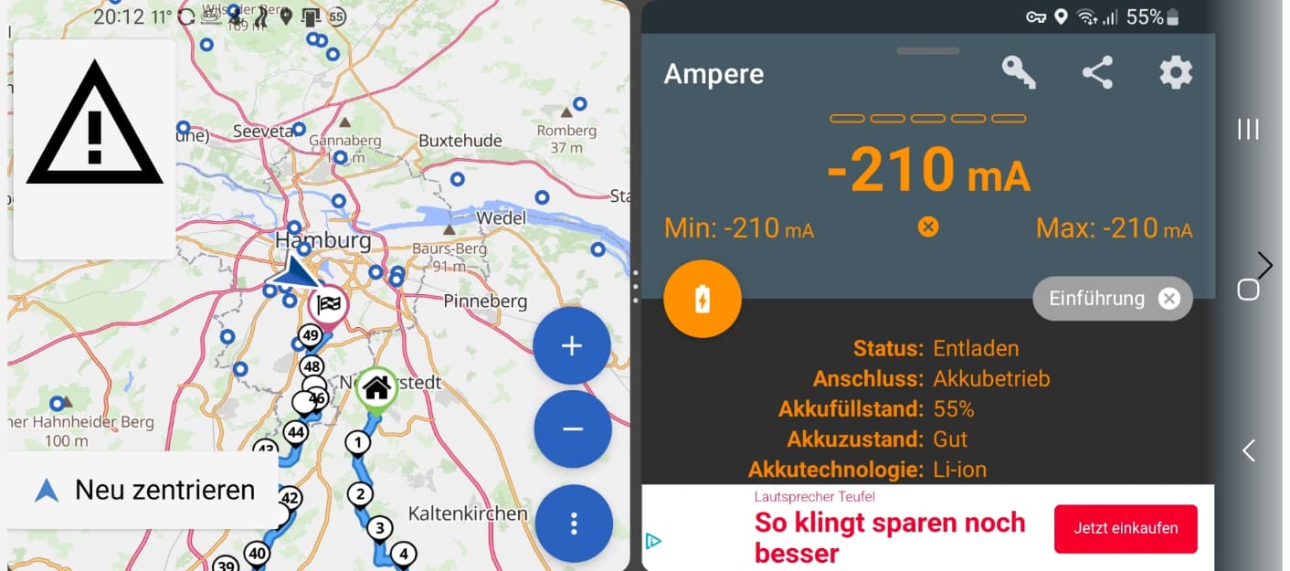

Kurzer Test mit Ampere, aus elektrischer Sicht ist das sicher keine direkte Messung mit Anspruch auf Genauigkeit, aber schon interessant:
Normaler Handybetrieb, kein GPS “on”. Und falls sich der Strom auf den Ladewert der Akku bezieht und nicht auf den Strom über den USB-Anschluß, kommt man
Ladegerät am USB-C Original Samsung auf 2,9 A * 4,13 V = 12W
Ladegerät am USB-C Ikea “0815” auf 0,52 A * 3,98 V = 2,07 W :rage:
“Meine Induktionsplatte” ohne GPS 0,72 A * 4,02 V = 2,89 W
“Meine Induktionsplatte” mit GPS ( K3 im Navimodus, aber Hintergrund ) 0,67 A * 4,02 V = 2,69 W
Alles ein wenig mit Vorsicht zu genießen, zeigt aber deutlich welche Unterschiede die Ladetechnik macht . Da ist ziemlich viel Magic verbaut, die der eine oder andere USB Anschluß am Moped nicht mitbringt.
Wenn’s hier stimmen würde wäre der Energiekonsum des GPS - Sensors bei 0,05 A * 4 V = 0,2 W
Hat erstmal alles (fast) nix mit K3 zu tun.
@hampic_hamburg : Danke für den Tipp mit Ampere, hatte ich vor Urzeiten schonmal im Einsatz.
Falls es mit der Kapazitätsanzeige stimmt ( S20FE = 4,370 Ah ) wäre mein Handy mit Original-Ladegerät in 1,5 h von 0 % auf 100 % geladen, mit K3 im Hintergrund induktiv ( GPS “on” ), in 6,5 h.

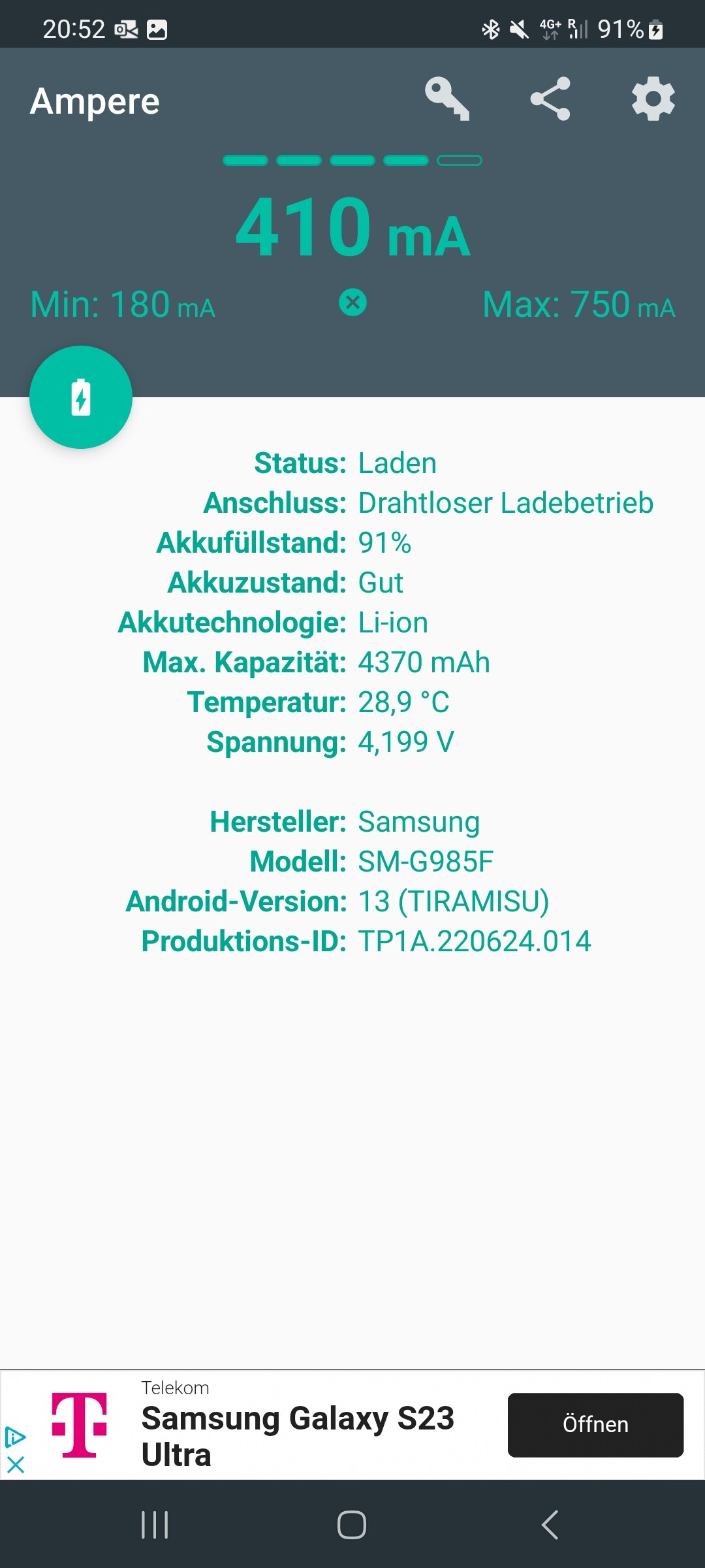

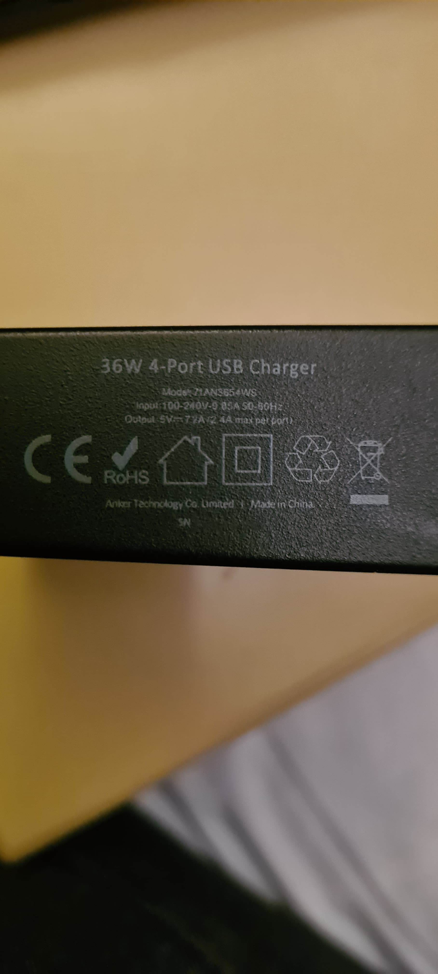

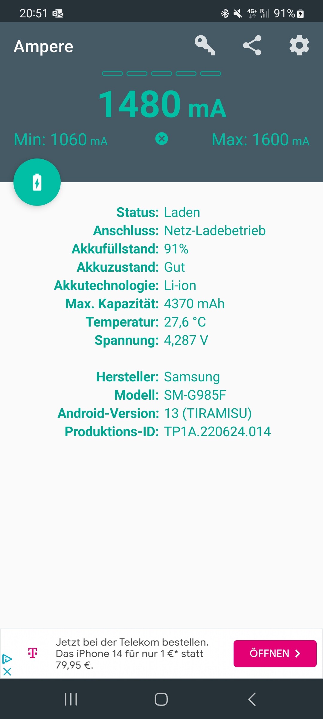

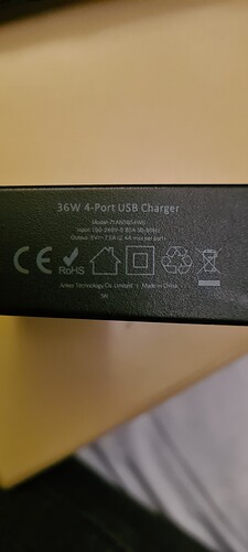

Puuh gerade mal mit meinem Anker Ladestecker an der Dose getestet was in welcher Form ankommt am Handy.
Bild vom Stecker:
Ergebnis mit USB A auf C
Ergebnis mit mit USB A auf C in Induktion
Also nur im Leerlauf ohne Apps am laufen zu haben. Das ist übel.
An der Steckdose verhalten sich K2 und K3 ähnlich auf der Induktionsplatte. Es könnte natürlich jetzt noch der Faktor Motorrad Verbraucher in Benutzung dazu kommen. Oh je, so kommt man von einem zum anderen.

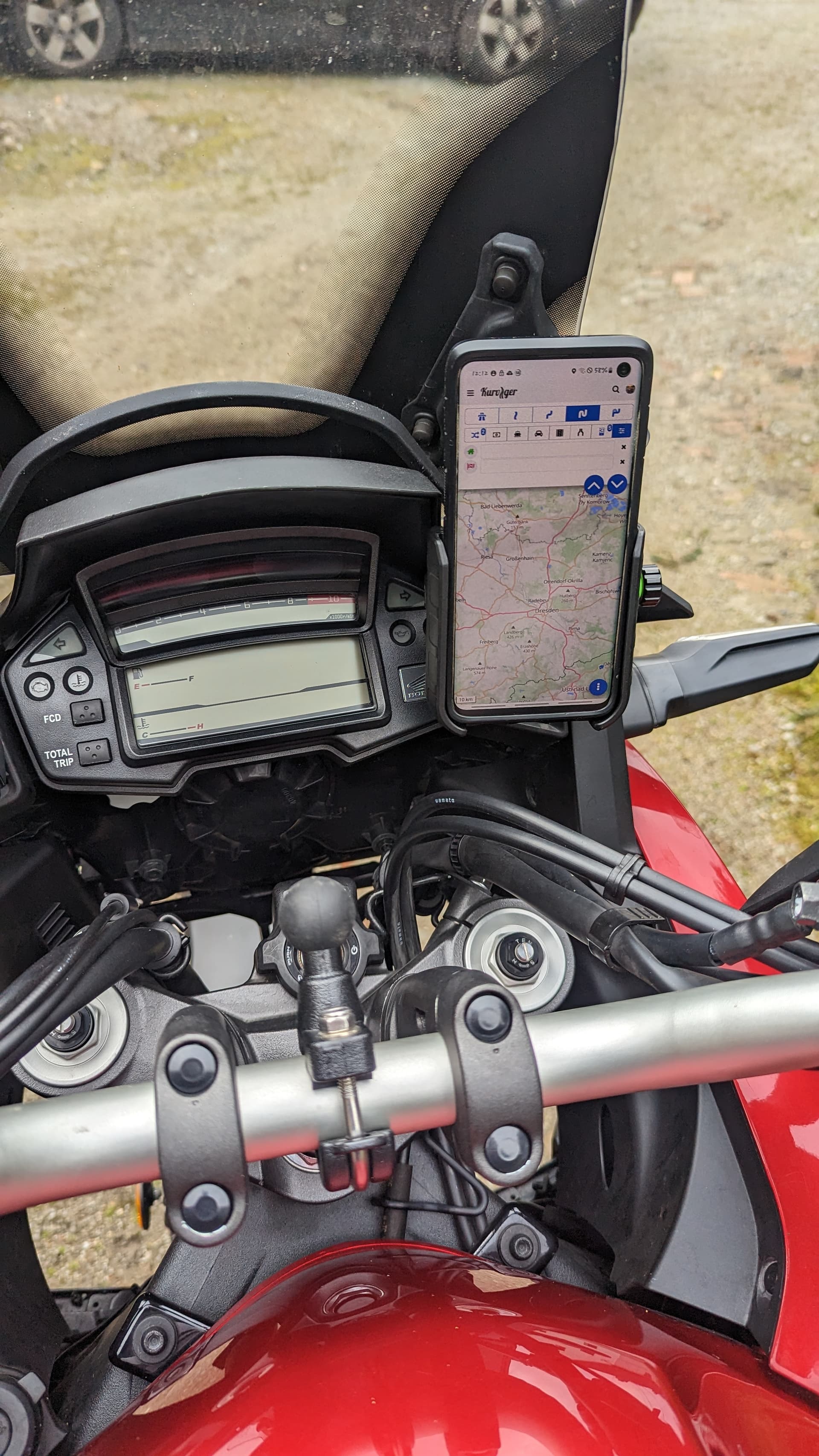

Ich bin ja gerade erst auf Handy Navigation mit Induktionsladung umgestiegen.
Habe mir daher auch die SP Connect Lösung gekauft, was mir dabei direkt aufgefallen ist. Das mit gelieferte Kabel von SP Connect ist Müll.
Habe dann ein QC3 Kabel installiert, seit dem läd mein S20+ mit 800 - 900mA.
Ob das reicht kann ich nicht sagen, ich hoffe. Sonst wäre der Kauf sinnlos gewesen.
