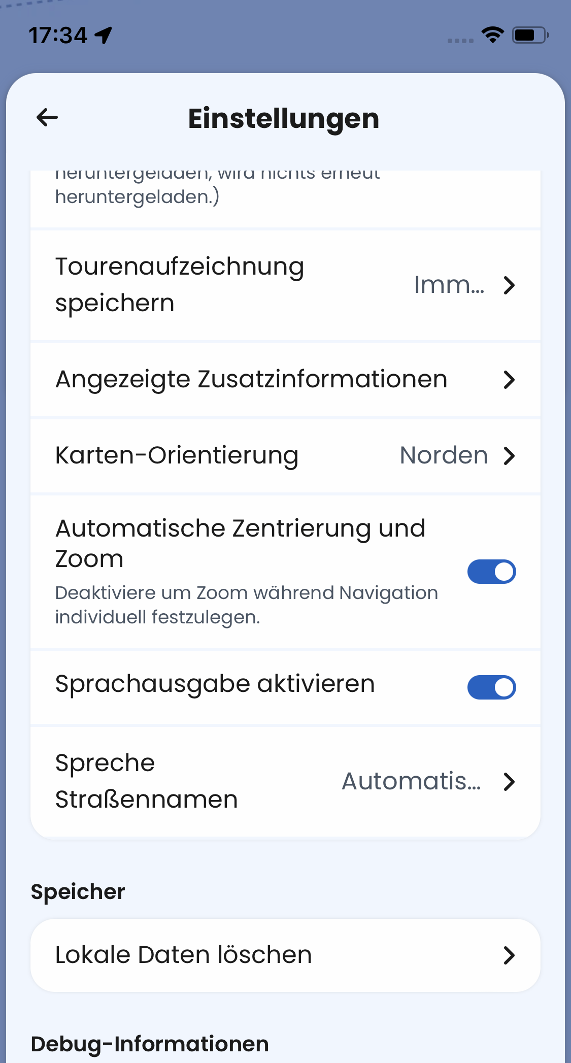

bevor ich viel schreibe… lieber ein Screenshot
.. in der Simulation kann ich dies nicht bestätigen.
Danke und dann habe ich leider auch keine Idee was da bei dem User das Problem ist.

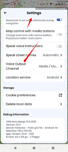

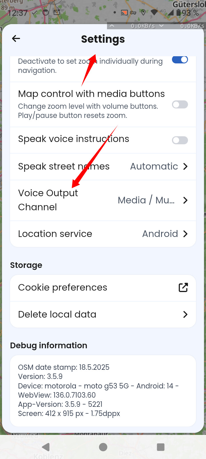

In der Android App kannst du den Ausgabekanal einstellen. Bei iOS scheint es das nicht zu geben was mich sehr wundert.
noch nicht, wĂĽrde ich jetzt denken wollen :wink:

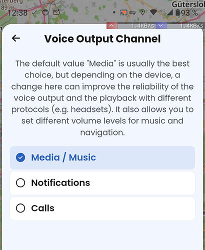

Welchen Audiokanal nutzt den Kurviger aktuell?
Ich benutze Media/Music. Headset ist Lexin B4FM, weil das mein Bruder auch hat. Immer problemlos.

Ich? Wie geht das wenn du es nicht einstellen kannst in der App?
In Android geht das ja. FĂĽr ios noch nicht, das Planned Feature oben verlinkt.
Android

Das es bei Android geht wissen wir ja und meine Frage ist, was nutzt Kurviger bei iOS, da man es nicht einstellen kann.
Sorry, Du hattest einen Typo oben, hatte ich in meinem Kopf falsch interpretiert.
iOS

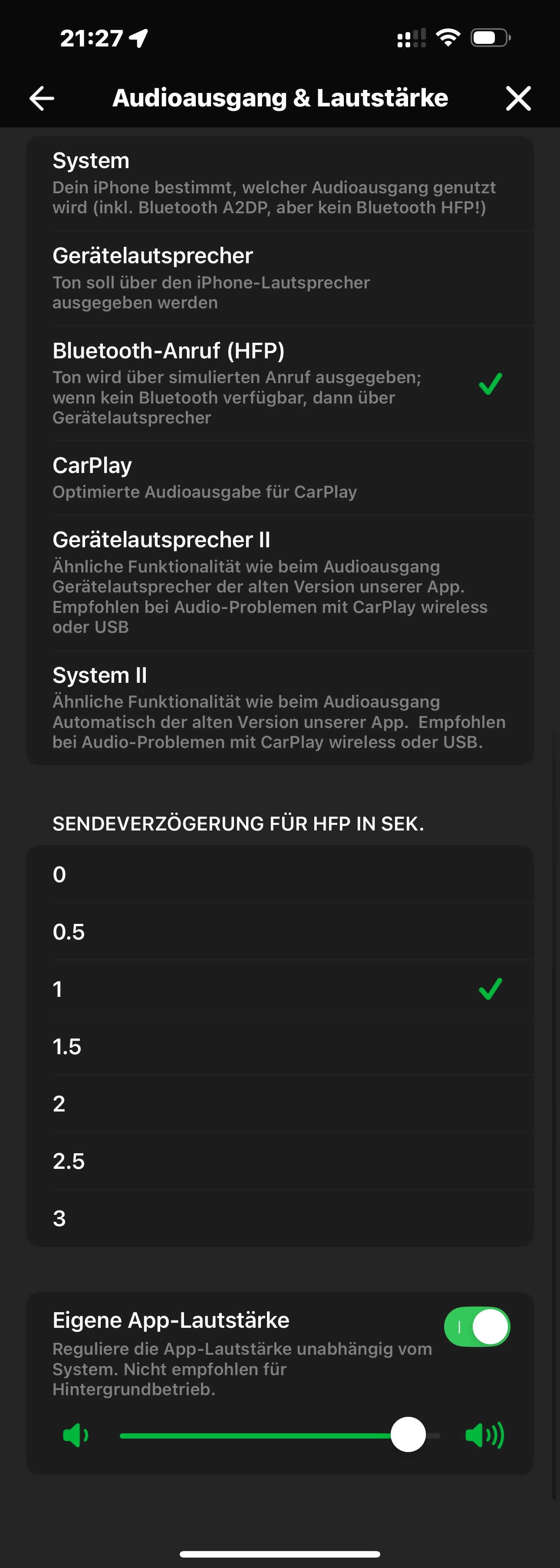

So ist das in der Blitzer.de App in iOS gelöst.
Wäre super, wenn das auch bei kurviger umgesetzt wird. :+1:t2:
