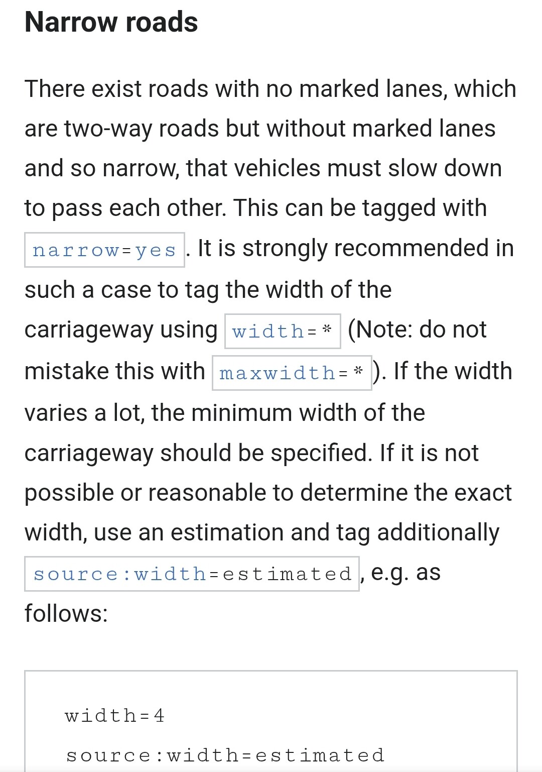

Wenn man die englische Beschreibung liest, ist das definitiv das richtige Tag (+width):

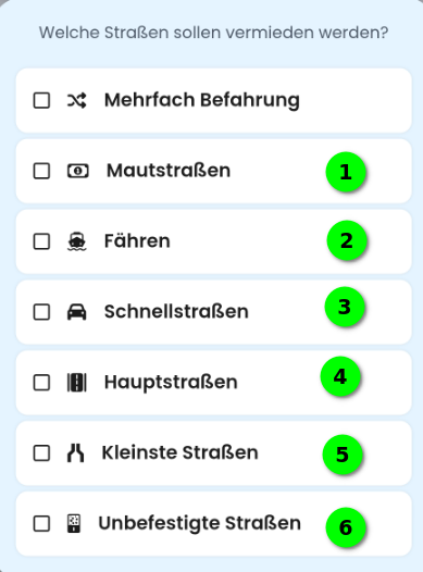

Vermutlich nicht ohne viel Aufwand umzusetzen, aber wäre es auch denkbar bei LongTap auf einen der Button 1 - 6
den Straßentyp in der Karte temporär hervorzuheben? Dann kann man sich in jeder Region ein Bild machen, auf welche Straßen die Vermeidung ( oder eben Nichtverrmeidung ) auswirken würde.
Und für (2) könnte ich Fähren enttarnen :slight_smile:
Wo liest du das denn? https://wiki.openstreetmap.org/wiki/Key:narrow
Grundsätzlich, ich hab nix gegen Narrow, ich meine nur, es wird aktuell so, laut meiner Recherche, nicht eingesetzt.
Ja genau, wäre doch etwas mehr Aufwand, die Idee finde ich aber eigentlich ganz nett :slight_smile:.
Habe es gefunden: Key:lanes - OpenStreetMap Wiki
Danke für das saubere Verlinken und @t00thl355 für den Screenshot.
Der Teil war auch meine Hauptquelle. Narrow eher als schwacher Hinweis, dass Höchstgeschwindigkeit nicht erreicht werden kann.

Bei cer Einstellung von diesem Straßentyp sind 5 Vermeodungsstärken. Wenn ich dort also 5 eingebe ( ist entsprechend hohe Vermeidung) dann will ich wenn möglich keine solche Tertiären Straßen fahren auf der jeweiligen Route.
Man kann das dann ja individuell einstellen, wenn man doch solche Sträßchen fahren will. Ich seh da in dem Fall kein Problem, dass man damit einige User unglùcklich machen würde. Die Vermeidung ist ja einstellbar!

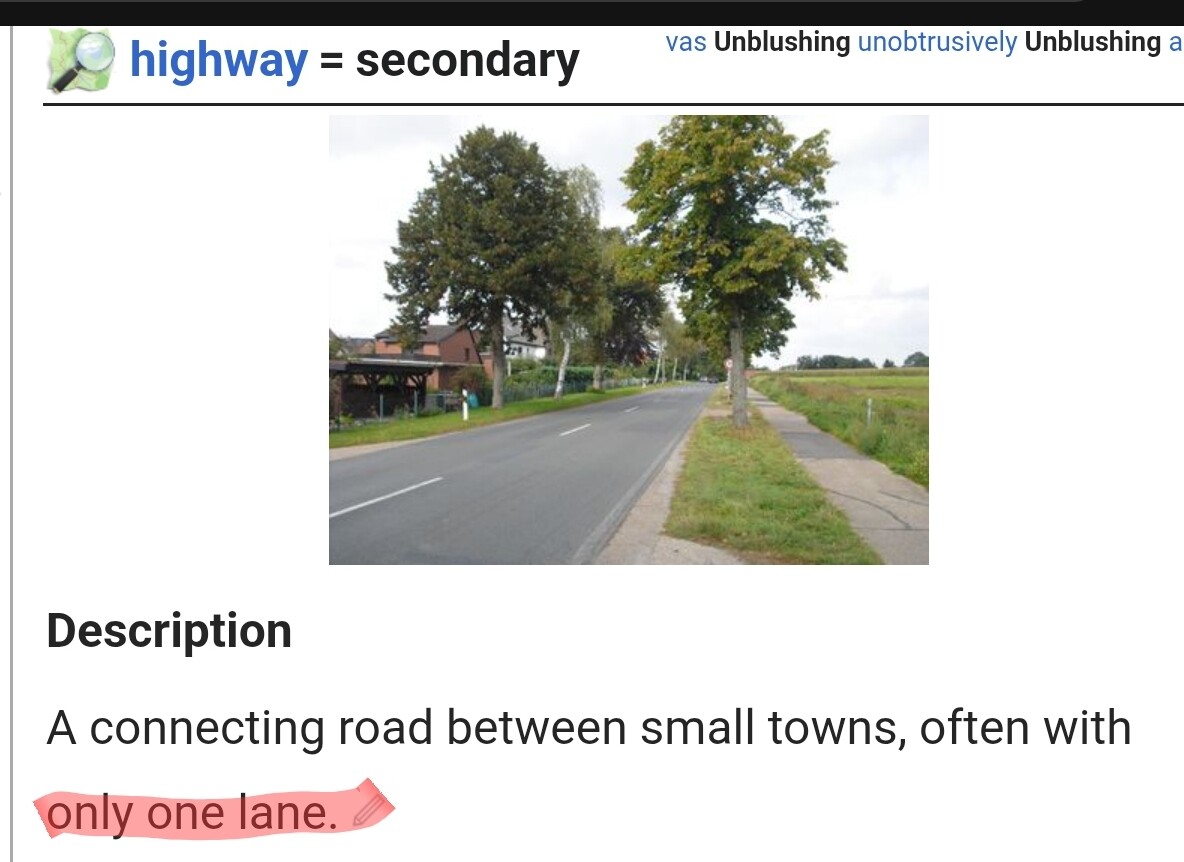

Ich wollte mal nachschauen, ob diese Straße als “secondary” korrekt eingestuft ist.
Dafür bin ich auf italienische OSM-Wiki gegangen und die Enstufung scheint korrekt zu sein.
Ich habe aber dort auch diesen Satz gefunden (übersetzt auf Englisch):
“Oft nur einspurig” :exclamation_question_mark:
So eindeutig habe ich es nicht erwartet.
Das würde aber bedeuten, dass man aus der reine Strassenklassifizierung keine Rückschlüsse ziehen kann, ob eine Straße schmal ist oder nicht.

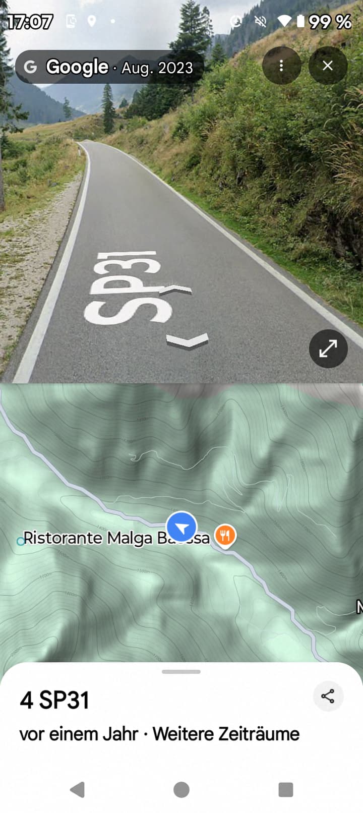

Diese Sp31 fängt supertoll zweispurig an - aber nach ca. 1km ist sie dann durchgehend einspurig.
Hab das jetzt mal grob gerechnet. Es sind ca.36km einspurig.
Bei einer Annahme von 60 Kmh Schnitt, brauchst 36min. Bei 30er Schnitt 72 min. ( das kommt hin, weil da fährst über ne Stunde!)
Wenn sowas bei der Planung berücksichtigt würde, dann braucht man für die Strecke Bozen-Vicenza übern Manghen
3Std 46min (190 km)
Bei der Variante von mir ( mit 2 Sh.Points 192km) gibt Kurviger eine Zeit von 3 h 32min an. Also real schneller.
Gemeint ist wohl eher eine Spur pro Richtung: Tag:highway=secondary - OpenStreetMap Wiki
it is normally a paved road with at least one lane per direction, usually separated by a central line. In areas with worse infrastructure road quality may be far worse.

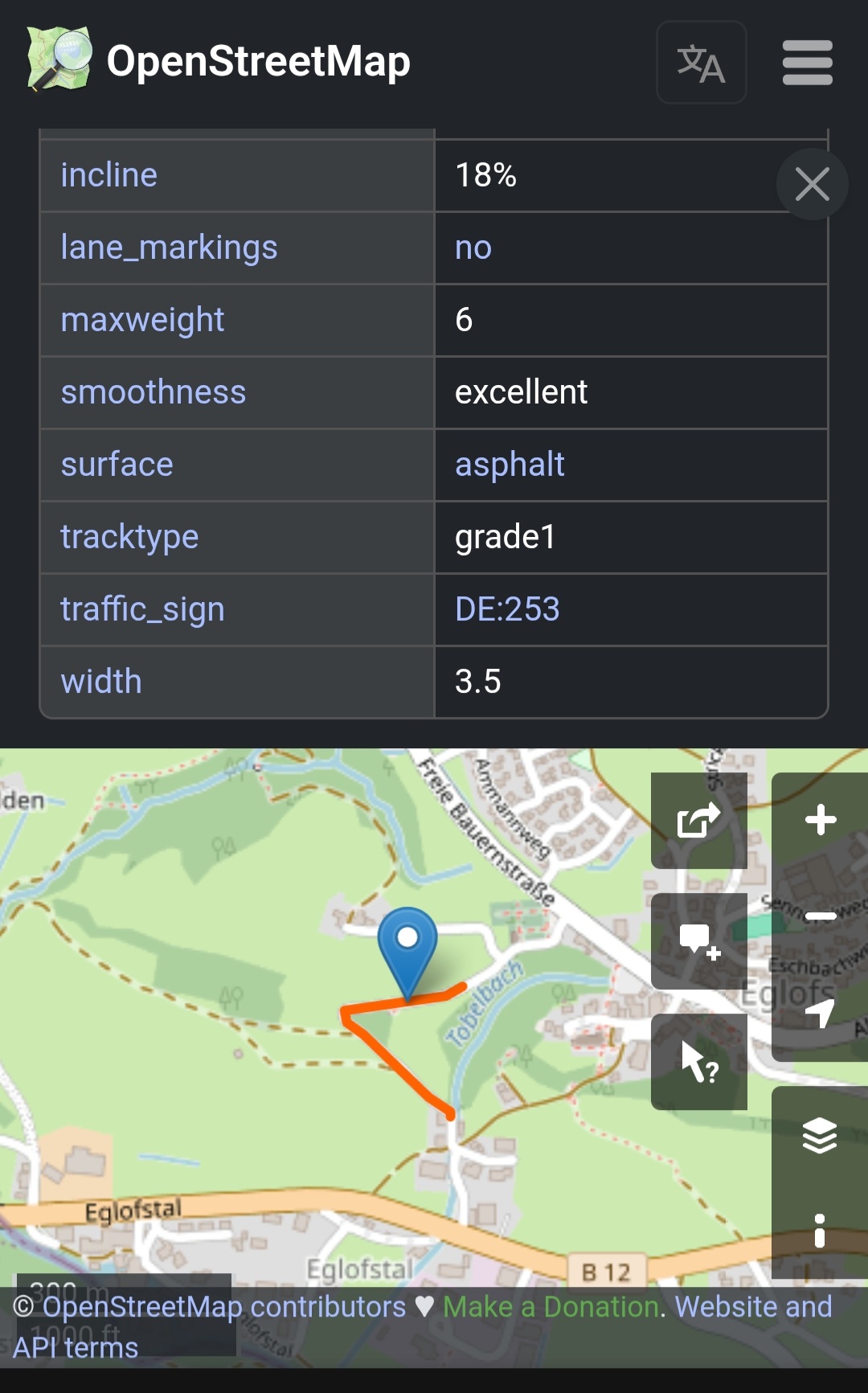

Könnte mir bitte jemand sagen, warum mich kurviger nach dem SP 12 den kleinen Feldweg, teils geteert teils unbefestigt fahren hat lassen obwohl die Vermeidung von “kleinste und unbefestigte Straßen” auf 5 gesetzt sind? Ein entgegen kommendes Auto oder Traktor wäre hier nicht an mir vorbei gekommen.

Meistens passiert das, weil die verfügbare OSM Daten nicht ausreichend sind, diese Straßen als klein und/oder unbefestigt zu erkennen.
Könntest du etwas genauer sagen, wo die kritischen Stellen sind, dann kann ich die entsprechend in OSM eintragen. Ich habe mir die Satellitbildern zwischen WP11 und WP13 angeschaut, teilweise auch Streetview, konnte aber keine unbefestigte Stellen erkennen.
Ich seh das so, das er den Weg meint, in den gleich nach WP12 abgebogen wird. Sieht auf dem Satelitenbild danach aus
Diese 500m? Die sind laut OSM relativ gut beschrieben, angeblich asphaltiert, mit exzellenten Belag und 3,5m breit.
Sollte da etwas nicht stimmen, dann bitte direkt in OSM ändern oder bescheid geben, wo was geändert werden soll.
Ob die 3,5m Straßenbreite für den Algorithmis als “kleinste Straße” gelten, müsste jemand von den Entwickler beantworten können.
