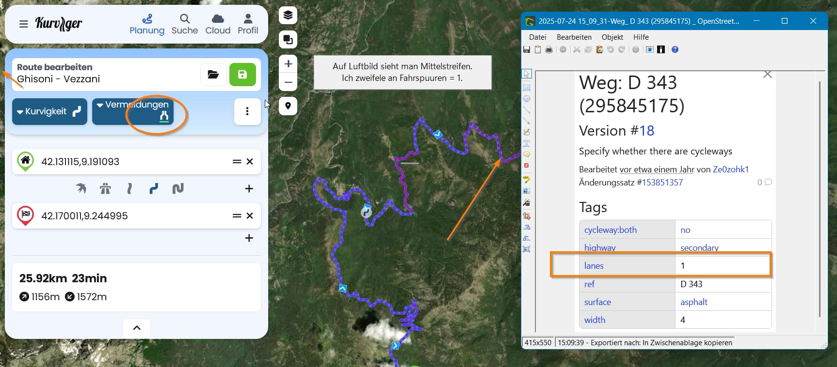

Lanes = 1 scheint keinen Einfluss zu haben.
Danke @Toffel für das Reverse Engineering von Kurviger.
Wenn die Datenlage so dünn oder sogar falsch ist, verstehe ich dass Kurviger das lanes=* Tag nicht berücksichtigt.
Da man auf dem Luftbild einen Mittelstreifen sieht ist lanes=1 hier definitiv ein Kartenfehler.
Beim Studium Deines Beispiels ist mir noch aufgefallen, dass highway=tertiary anscheinend gerade so noch berücksichtigt wird.
Mit Vermeidungsstärke 5 wird diese Straße bei WP1 noch vermieden.
Mit Vermeidungsstärke <= 4 wird dann über WP1 geroutet
Könnte sein, dass jemand die engste Stelle gemappt hat. Habe gerade gesehen width= 4m. Dann wäre das auch kein Kriterium. Menno.

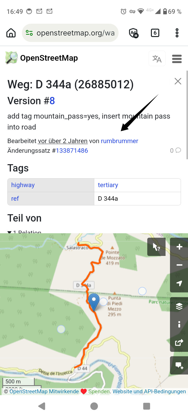

@rumbrummer. Wie lustig ist das denn? Die Kurviger-Enthusiasten sind überall. D344A von @linux-user.
