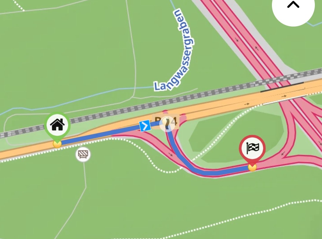

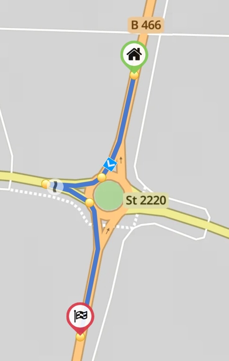

Komische Schlenker beim Planen
Ditto.
Brauchen folgense zwei Beispiele (solche Fälle kommen immer wieder vor) wirklich strikte Abbiegeeinschränkungen in OSM, oder schafft es der Router diese selbst zu erkennen und zu vermeiden?
Die sind so trivial, dass ein Fehler während der Fahrt nahezu ausgeschlossen ist. Während der Planung kann man sie nur schwer finden und nach der Fahrt die nochmal zu suchen und in OSM zu korrigieren kostet zu viel Zeit für so eine triviale Sache.
:one: https://kurv.gr/QMcVv
:two: https://kurv.gr/5fV5z
