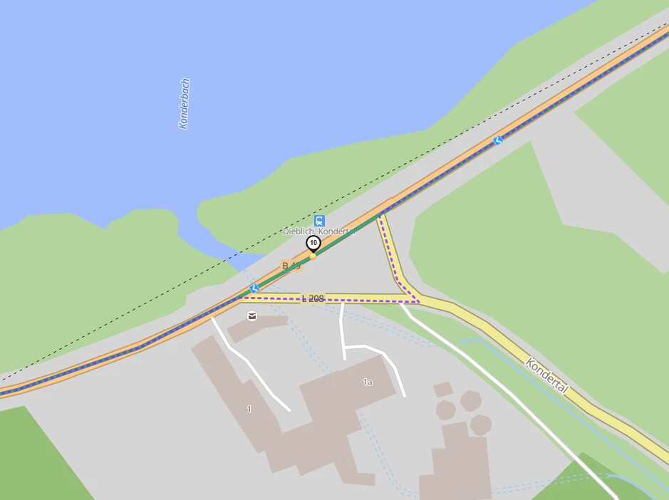

Nicht selten tut Kurviger komische Schlenker in die Routen:
Gibt es Erklärung dafür? denn für mich sieht es wie ein Fehler in Routenberechnung
Hier ist die Route selbst https://kurv.gr/Am5yY
Vielen Dank;)

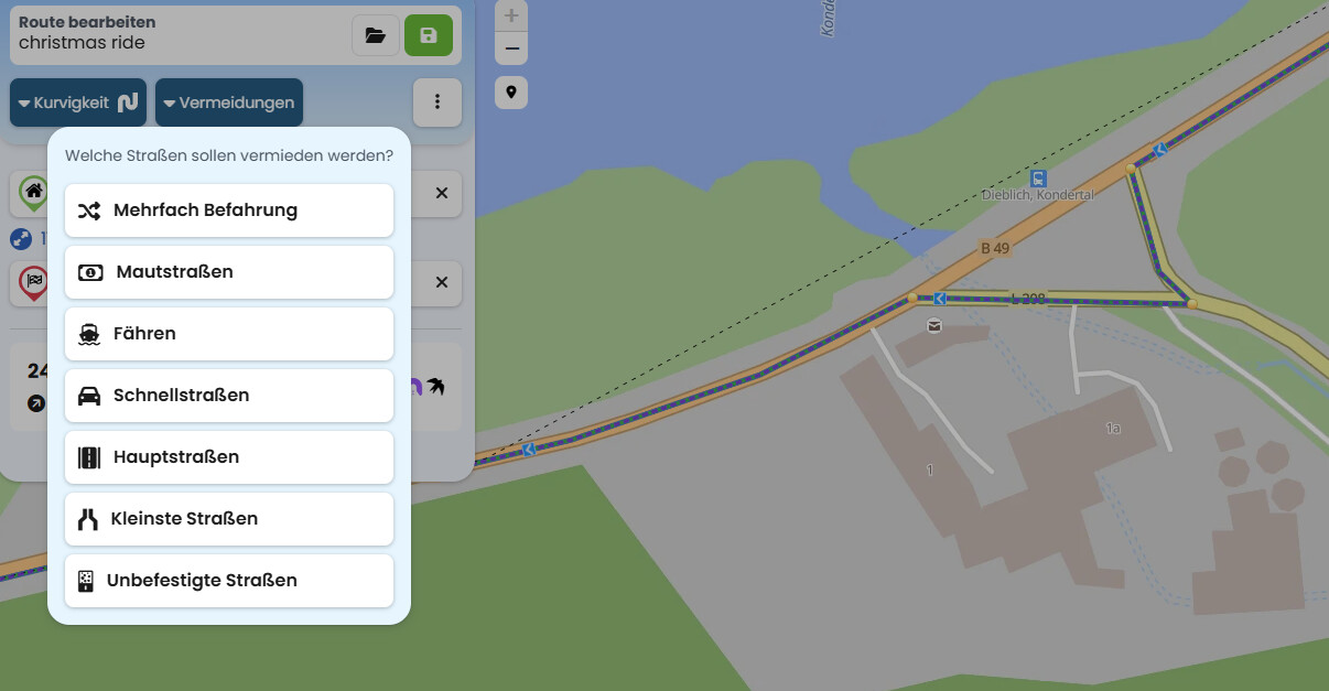

ok, zum 1. Fall hast du wahrscheinlich recht, da ist was mit OSM daten falsch.

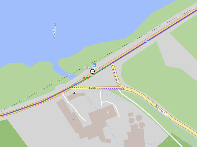

aber der zweite Fall lässt sich leicht fixen. Also liegt nicht an OSM, der Abschnitt in Frage war “kurvig” mit “kleinste und unbefestigte Strassen vermeiden”
Aber auch wenn ich alle Vermeidungen deaktiviere und den Abschnitt zu “schnell und kurvig” setzte, trotzdem ist der schlenker da. nur mit “schnellste” vereschwindet der “Schlenker”

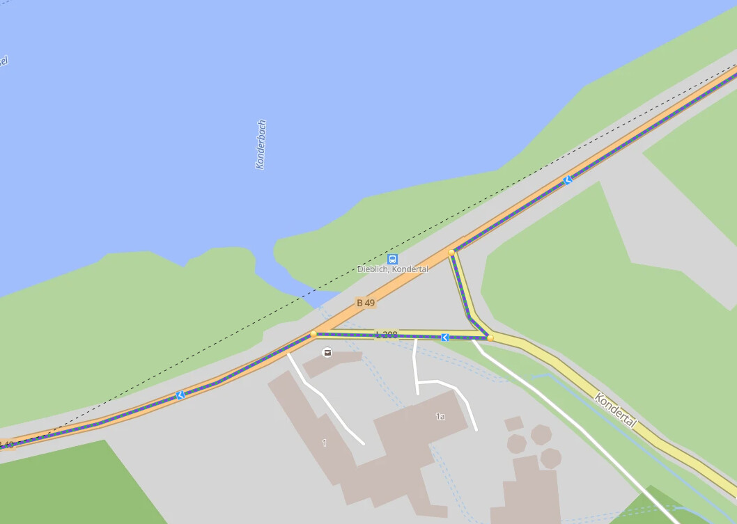

Den “Haken” am Eingang des Kondertales macht der Router in beide Richtungen auch bei “schnellste Srecke”:
Ich vermute, dass es am Tempolimit 70 auf der B49 liegt - die Kondertalstraße (L208) ist an der Stelle in OSM nicht limitiert.
Edit: Ist Unsinn, siehe
@Venomin : In solchen Fällen ist es hilfreich, wenn Du die Kritikpunkte durch einzelne kurze (<1km) Routenlinks markierst - dann muss nicht jeder, der das analysieren will, zeitaufwändig die Punkte der Screenshots suchen.
Komisch, denn wenn ich auf “schnellste strecke” umstelle, ist der haken weg, in beide richtungen

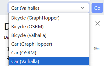

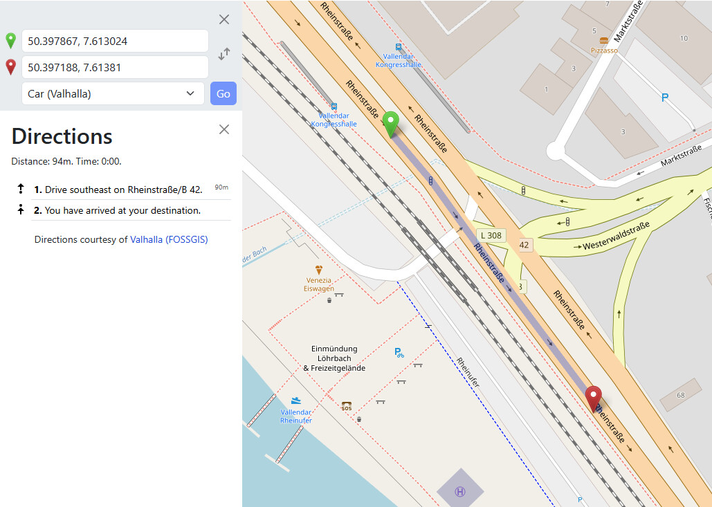

zu dem 1. Fall hab ich noch was bei OSM rausgefunden.
OSM hat verschiedene Navigations/Routing engines: GraphHopper, OSMR und Valhalla
und nur mit Valhalla Routing klappt es wie es muss, also einfach eine gerade Strecke, keine komische Umleitungen. Ich weiß aber nicht, was der Unterschied bei den Engines ist. Nutzt denn Kurviger eigenes Engine oder eins von den oben genannten 3? (Bzw. 2, denn Valhalla nutzt Kurviger offensichtlich nicht)

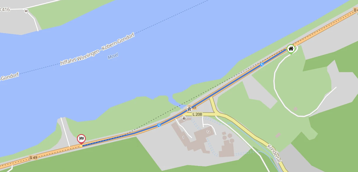

Mein Fehler: Ich habe zwar die Route auf “schnellste Strecke” gestellt, aber übersehen, dass das segmentspezifische Routing auf “kurvig” stand.
Stelle ich da auch auf “schnellste”, bleibt der Router auf der B49.

Wenn ich auf OSM Seite routing durch die betroffene Stelle mache, ist es immer noch falsch.

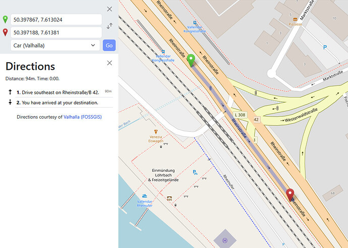

Jetzt geht es:
Interessant. Wenn Du das mit Graphhopper oder Openstreetmap probierst , dann ist es noch strange.
Ich mache mal meine Änderung 160826096 (soeben revsersed 160859855) von gestern rückgängig, dann sollte es morgen auch bei Kurviger nicht mehr gehen. Siehe Diskussion OpenStreetMap. Wir werden sehen.
Ich denke, dass das falsche Taggen als Einbahnstr. für Kurviger ein Problem darstellte. Hatten wir in der Vergangenheit schon häufiger, durch so etwas wird das vorherige Stück (baulich getrennte Richtungsfahrbahn) zu einer Kombination aus Einbahnstr. und Sackgasse.
In / aus solchen Kobinationen routet Kurviger weder rein noch raus.
Daher denke ich, dass die Änderung
entscheidend war.
Anm. Das 5m lange, fehlerhafte Stück habe ich mittlerweile mit dem Nachbarstück zu einem vereint ( alle Tags ausser Strassenbeleuchtung und Radweg waren gleich)

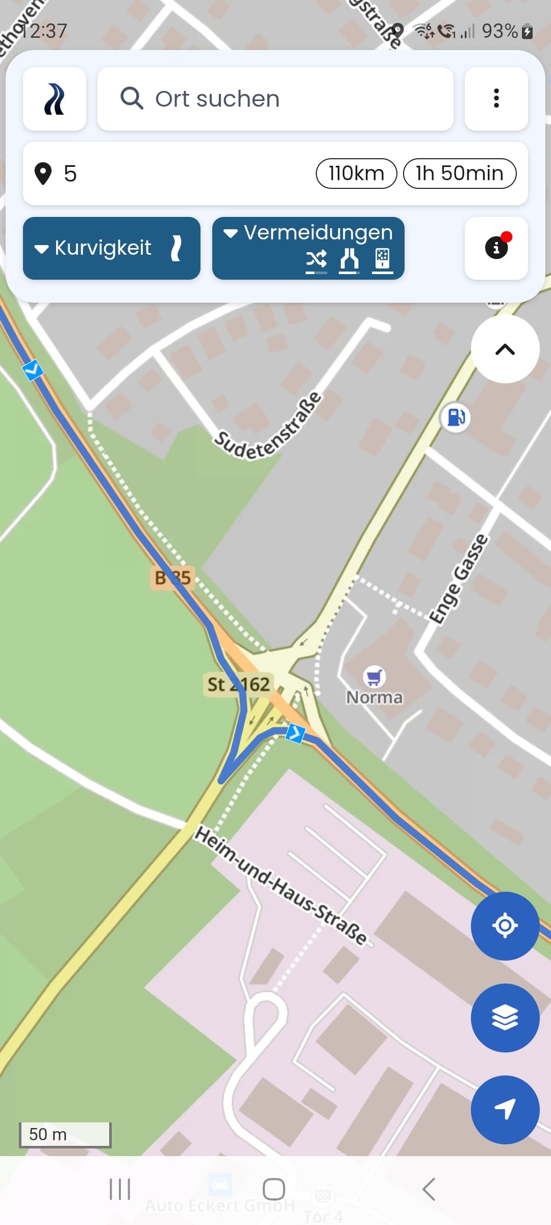

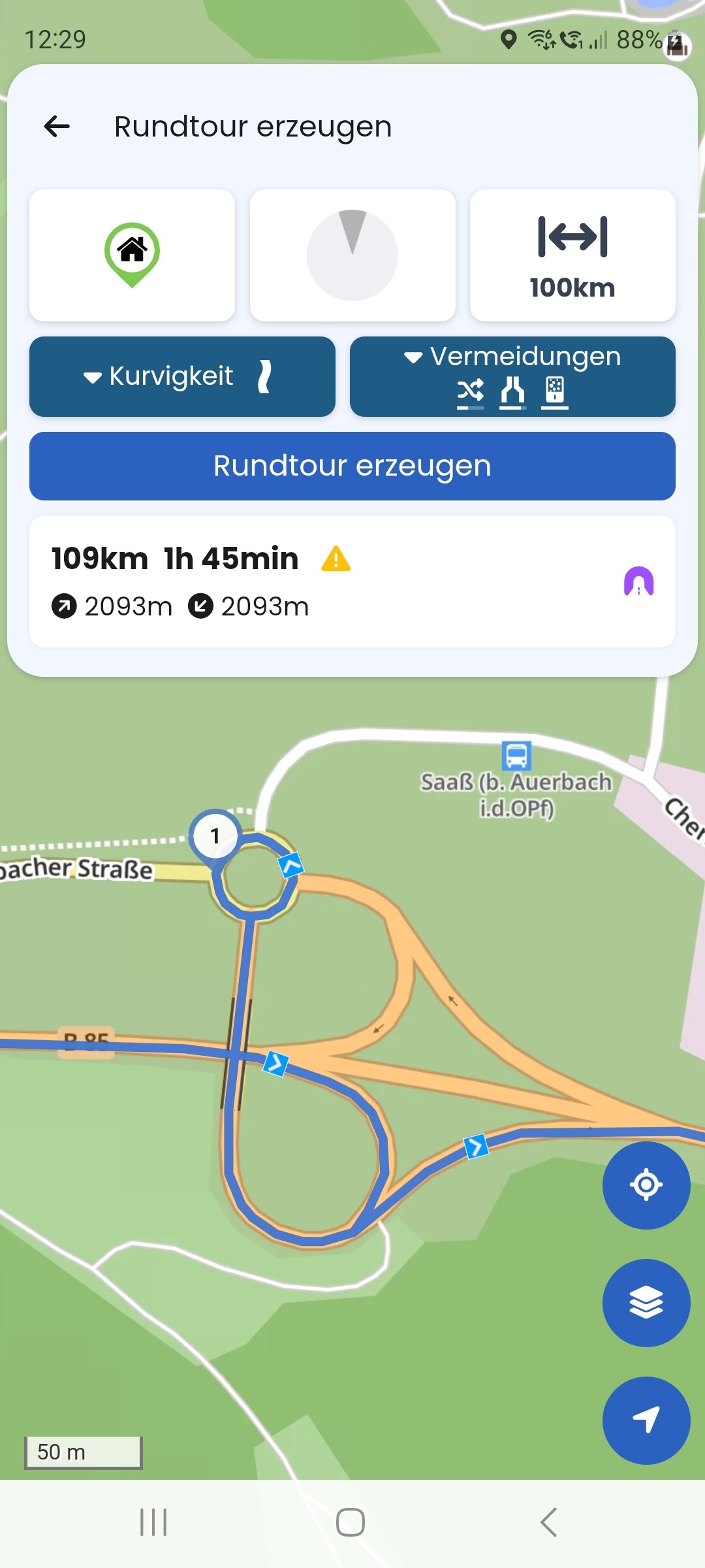

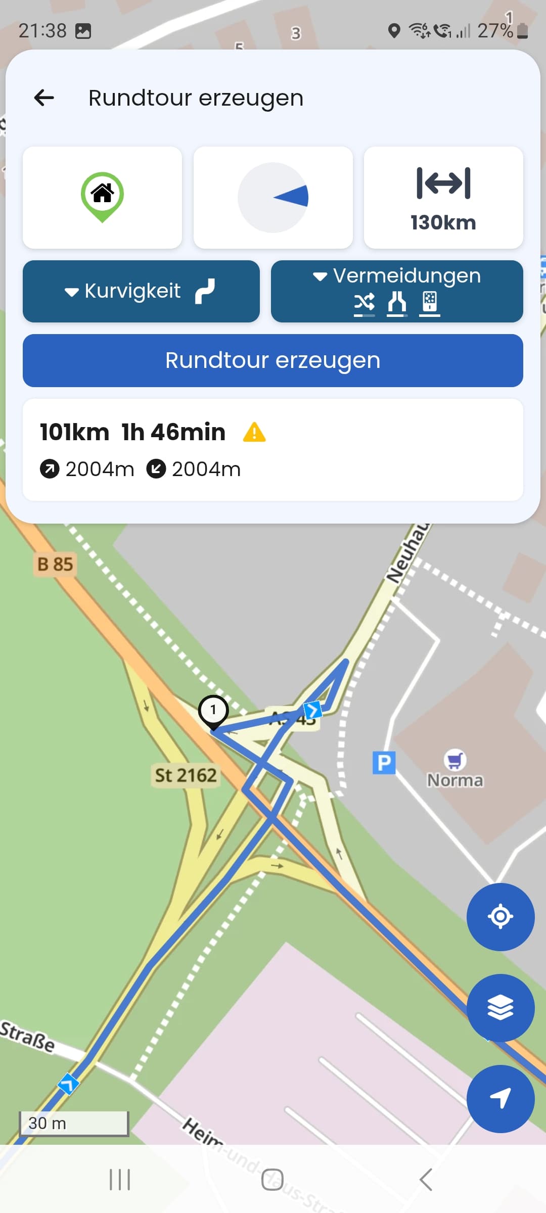

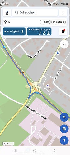

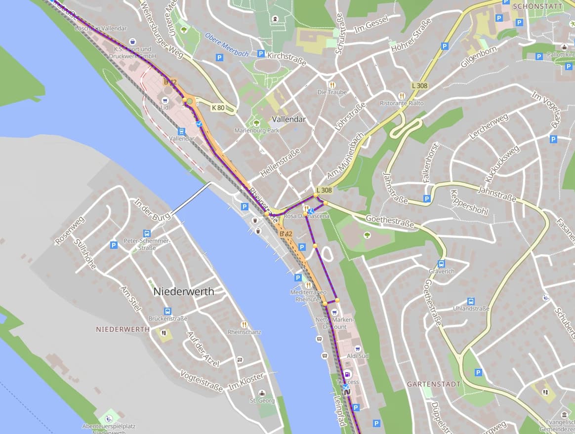

Da ich zuletzt auch einige “interessante” Schlenker in meinen Routen hatte, hierfür jetzt aber nicht extra einen Beitrag eröffnen wollte, hänge ich sie mal hier mit rein. Oder gibt es dafür schon ein Best-of Album? :grimacing:
Richtig ärgerlich sind dabei eigentlich nur diese V-Abfahrten mit sofortiger Rückauffahrt, die man so teilweise gar nicht durchführen kann. Da habe ich mich schon einige Male geärgert, wenn ich nach der Sprachanweisung abgebogen bin.
Bitte stelle kurze (< 1km) Routenlinks zu jeder Stelle ein, damit man sie finden und analysieren kann.

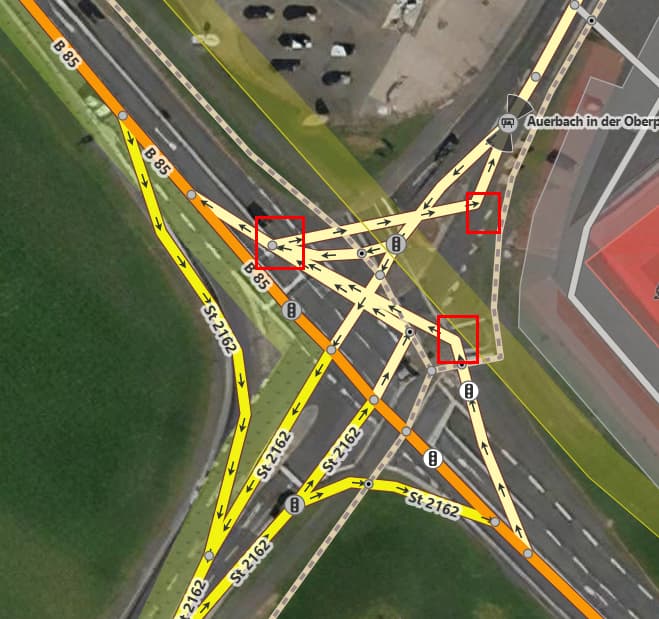

Der illegale Schlenker auf dem 2. Bild sollte in 2-3 Tagen durch diese Abbiegebeschränkung erledigt sein:
Also das ist völlig legitim.
da ist ja ein Waypoint so gesetzt worden
und das scheint nach fehlerhaften Kartendaten bei OSM
Weder noch - das sind zwei von Kurviger suboptimal gesetzte Wegpunkte beim Erstellen einer Rundtour.

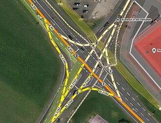

Ich stimme @zaphod_42 zu, aber @Viola hat recht: Die Kreuzung ist verwurschtelt:
Ich bin sicher, dass die beiden rechten markierten Punkte direkt verbunden sein sollten, ohne über den linken markierten Punkt zu gehen.

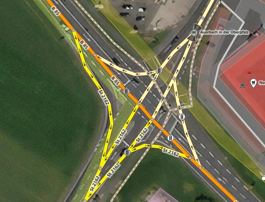

Ich räume etwas auf:
Ich hoffe, dass das die Probleme löst, eventuell müssen noch Abbiegebeschränkungen rein.

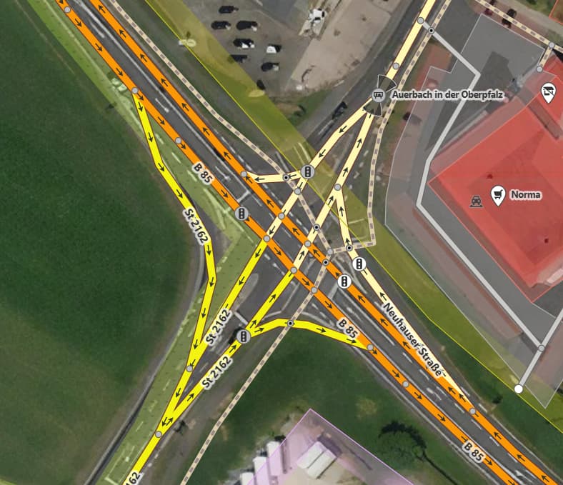

Und wahrscheinlich wäre es besser, auch die beiden Fahrtrichtungen der B85 durch separate Wege darzustellen - da traue ich mich aber im Moment nicht dran. Hat jemand Erfahrung damit?
Habe mich doch getraut, hoffe, es sind keine Fehler drin:
Wer Interesse hat, schaue bitte drüber und korrigiere ggf. gleich oder gebe hier Rückmeldung - Danke!.
Das war ein Stück Arbeit :+1:. Ich habe es mir mit SCEE angeschaut, 27 (alte!) Osmose Fehler nur für die Kreuzung, vor allem lanes-Anzahl, Anzahl backwards, forward, und dann noch oneway. Scheint schöne Gegend und schöner Ort zu sein; hätte ein Vorort-Mapper verdient.
