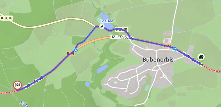

Komische Schlenker beim Planen

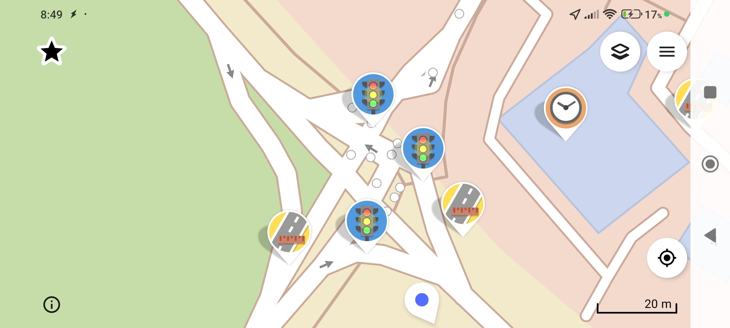

Guter Hinweis, kannte ich noch nicht, auch StreetComplete nicht.
Interessant: Beide zeigen noch die Version der Kreuzung vor meinen Änderungen, Kurviger zeigt schon die neue Version.
Bei mir hat SCEE schon gestern die neue Version gezeigt. Hmm. Edit: Nur wenn ich Overlay Oberfläche wähle.
Ich meine die Karte, die angezeigt wird, wenn man in Einstellungen / Anzeige “Karte” statt “Luftbild” einstellt.
Kann man solche “kurz auf Nebenstrecke und <1 km später wieder auf Hauptstrecke zurück”-Routings irgendwie generell deaktivieren? Wenn man danach noch 10 km der Hauptstrecke folgt wundern sich die Autofahrer doch sehr, warum man sie 2x überholt…
Ich schwöre, ich wurde da gestern auch in “schnell und kurvig” drüber geschickt, da waren die Wegpunkte aber weiter auseinander.

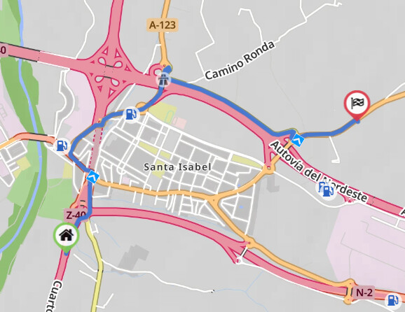

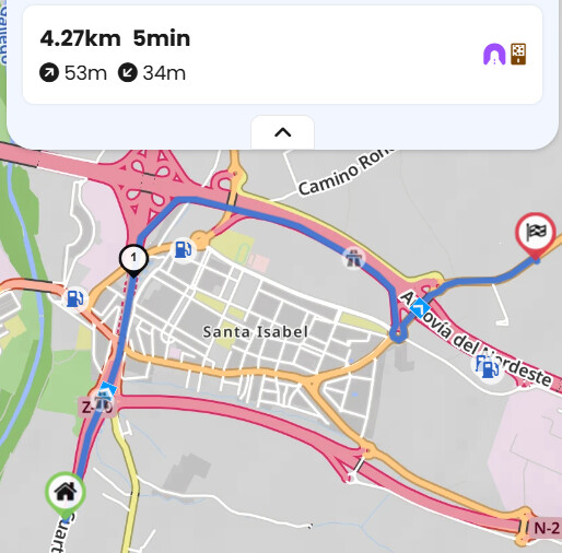

Noch eine Stilblüte aus dem Urlaub (schnellste Strecke)
Nimm die Kurvigkeit zwischen den beiden Punkten raus. Kurviger macht es richtig, da du kurvig dazwischen eingestellt hast.
Auch im zweiten Fall sehe ich keinen Fehler weil auch die Route rechts rum 6 Minuten dauert. Ist eine Auslegungssache oder die Route links rum ist einige Sekunden schneller, da du ja schnell gewählt hast.

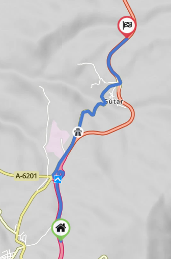

Naja, die Anzahl der Abbiegemanöver ist schon erstaunlich. Ich hätte mir das hier gewünscht.
Finde ich auch besser aber das kann nur Kurviger beantworten, warum das so nicht genommen wurde.

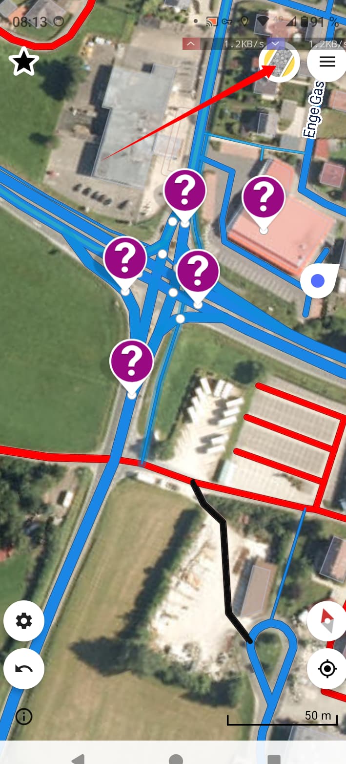

In diesem Fall war es ein Kartenfehler in OSM.
Dort war eine unsinnige Abbiegebeschränkung eingetragen - Hab ich korrigiert.
Sollte in 2-3 Tagen dann von Kurviger übernommen werden.

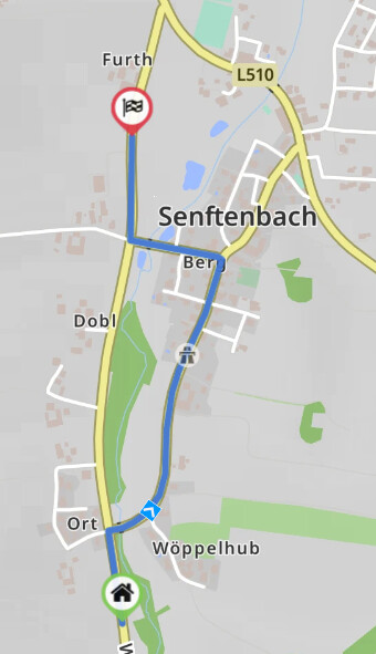

War (mindestens) einer drin (schon in OSM korrigiert): Die Einbahnstaße der Richtungsfahrbahnen war etwas zu weit gezogen, Route klappt nicht:

Jetzt richtig geroutet - danke für die Korrektur!
