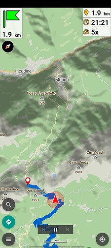

Ich konnte leider direkt bei der Fahrt keine Screenshots machen, da mein Handy in einem wasserdichtem Case ist. Aber ich habe es gerade nochmal versucht und in der Simulation schaut es so ähnlich ist wie live auf dem Motorrad.
- Auffahrt von Bormio zum Umbrail (Stelvio runter ist es das gleiche)
https://kurv.gr/bdAtt
Auf der Simulation sieht man das hier zB., so ähnlich schaut es aktuell auch auf der Fahrt aus.
Durch die engen Serpentinen und je nach Strassenführung geht die Routen “nach vorne” nicht immer konsequent nach “oben” (Handy im Hochformat), sondern manchmal quer / diagonal - aber eben gefühlt immer vornehmlich in der unteren Bildschirmhälfte, da wo jetzt auch der neue Text steht.

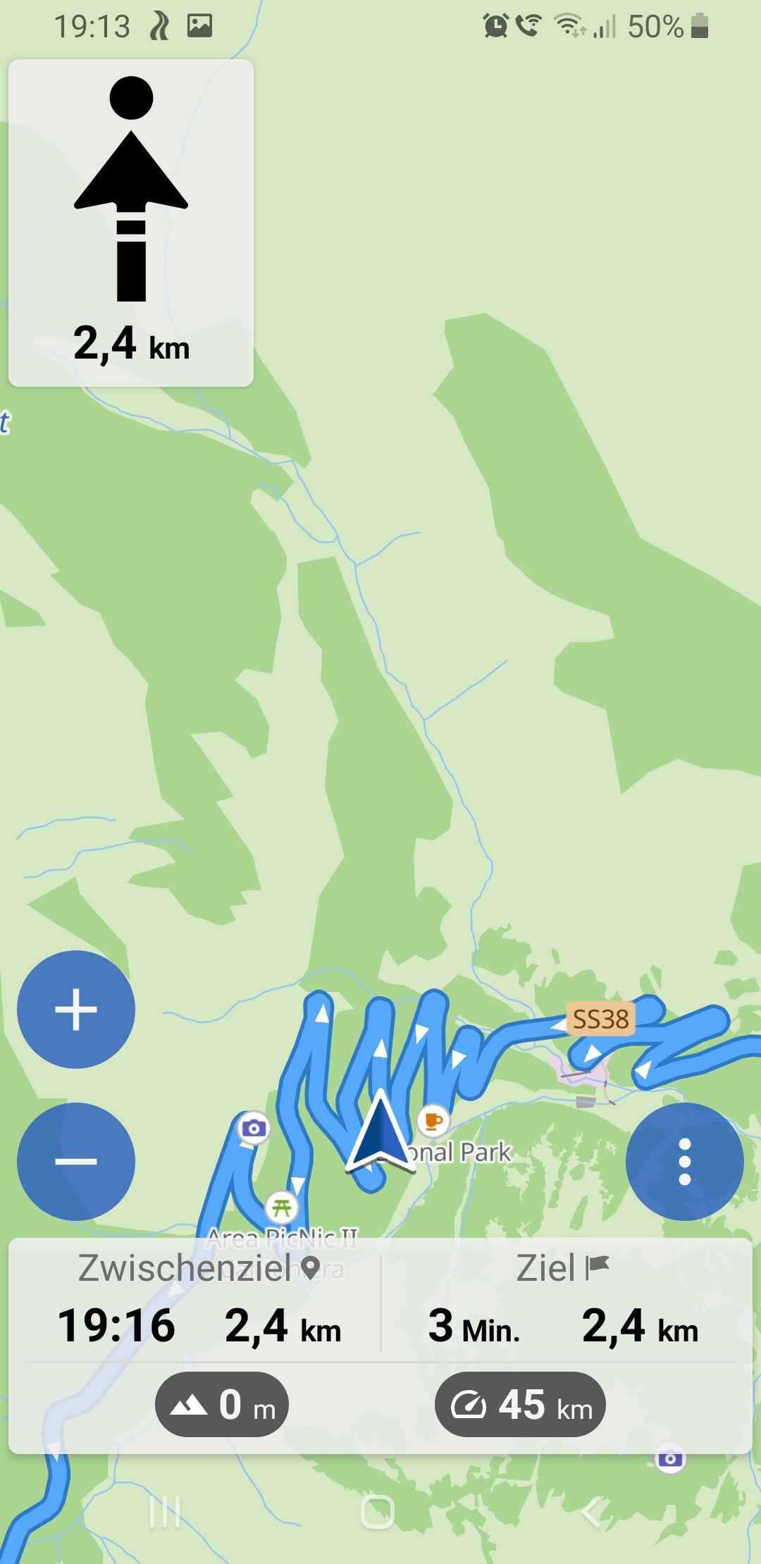

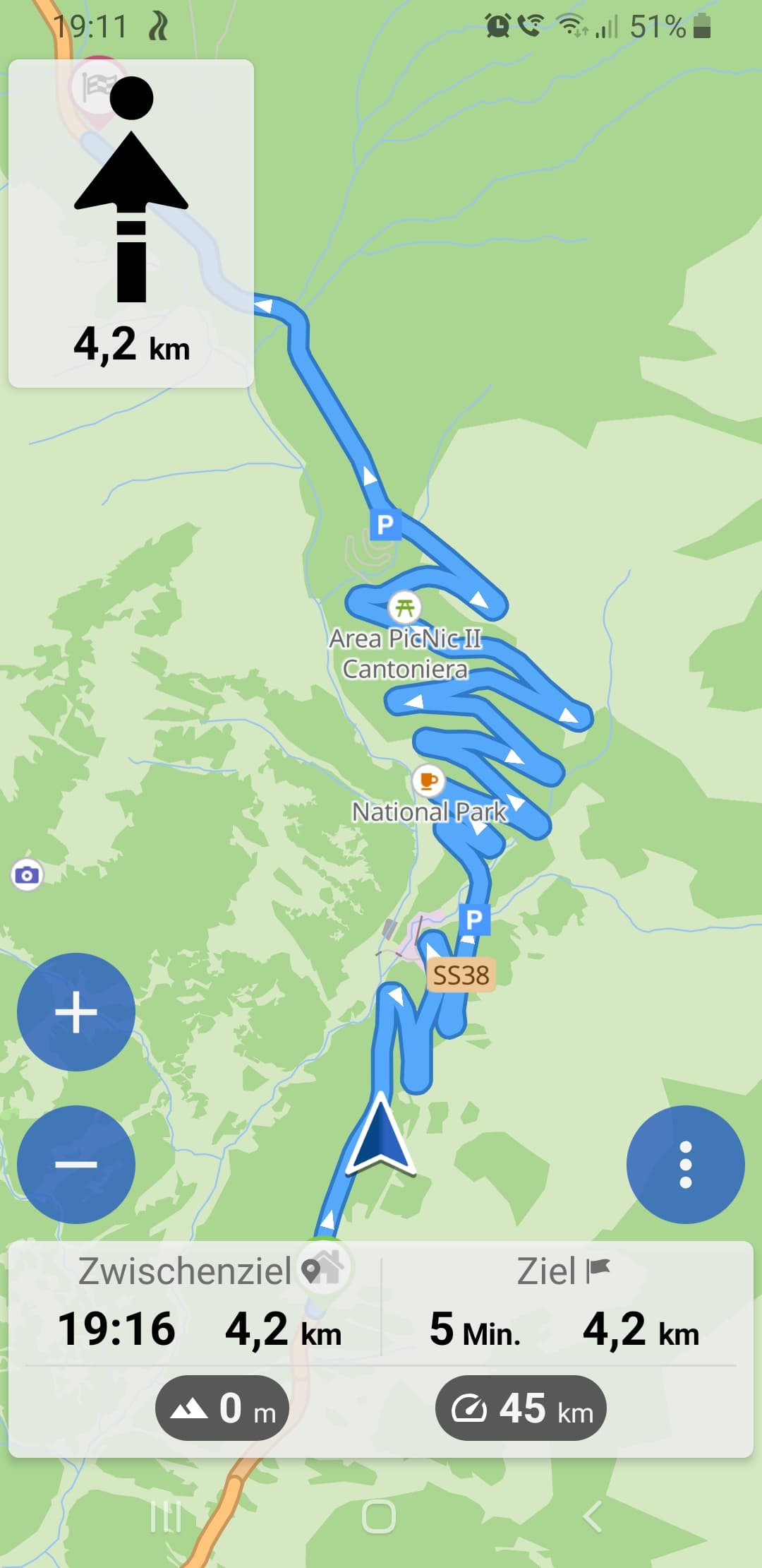

- Auffahrt zum Passo della Foppa
Ähnliches Beispiel. Die Strasse ist exakt 1 Autobreite, wirklich eng und enge 1.Gang Kehren.
Am Anfang schaut es noch gut aus:
Unterwegs dann eher in diese Richtung:

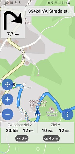

Grundsätzlich war mir die Auflösung bei der Fahrt für diese engen Strassen / Kehren auch viel zu gross / grob, man konnte den Strassenverlauf nicht genau genug erkennen. Das ist das Thema mit dem frei einstellbaren Zoom. Natürlich kann man inzwischen kurzfristig für 20sec den Kartenausschnitt grösser ziehen, aber allzuoft macht man das am Berg zwischen den Kehren nicht wirklich. Ich hoffe der Punkt wird auch noch kommen. Ich habe noch keine Funktion gefunden, wo ich “meinen” Zoom beim Routing als Fix-Einstellung vorgeben kann.
Auf den Screenshots sieht man auch das Beispiel mit der inversiven Schriftfarbe für die gefahrene Geschwindigkeit. Ich tue mich schwer, die weisse Schrift auf schwarzem Grund zu erkennen, wenn man sonst immer die Schrift normal schwarz auf weiss liest.
Vielleicht kann man das auch in Zukunft wieder frei einstellen, dann ist das Thema hinfällig.
