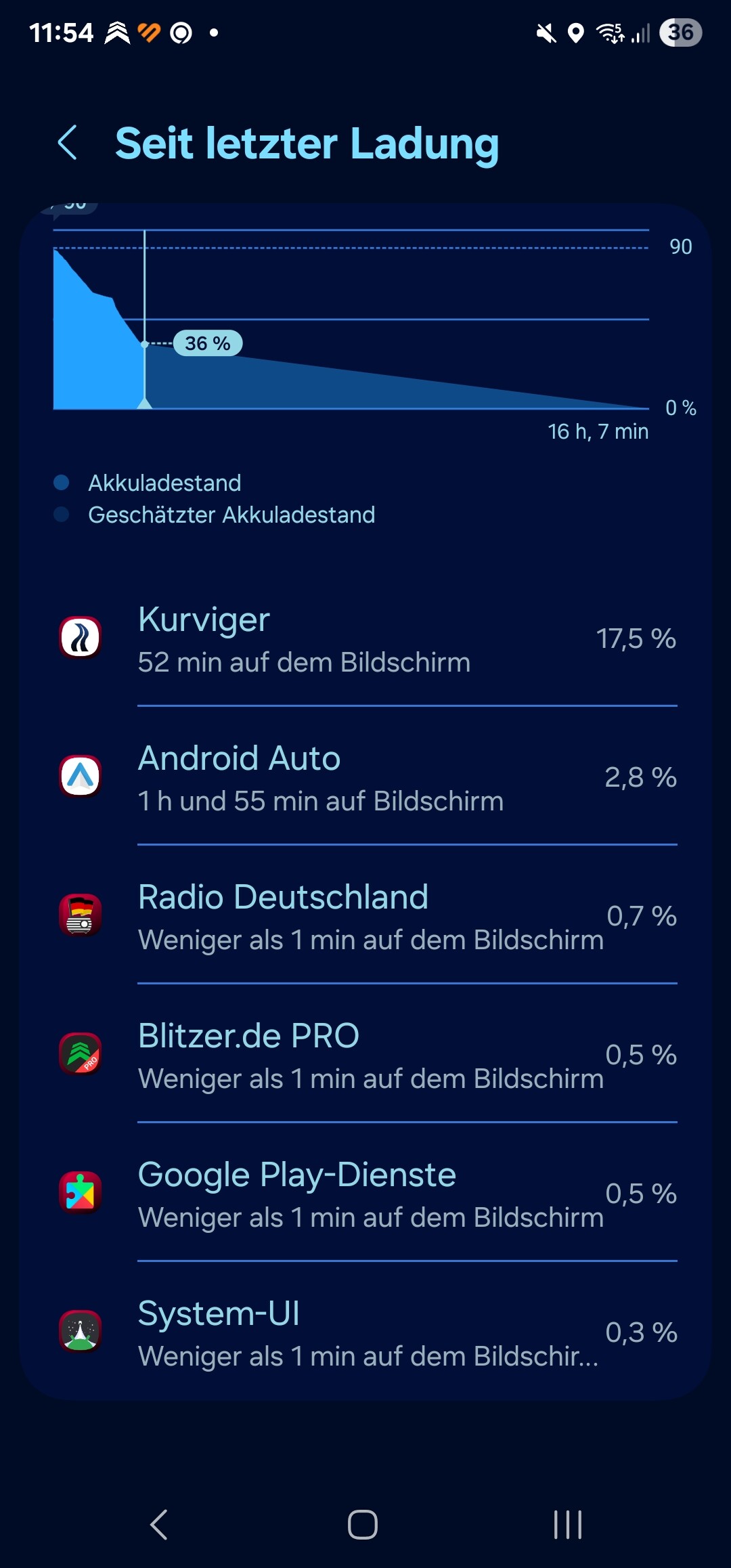

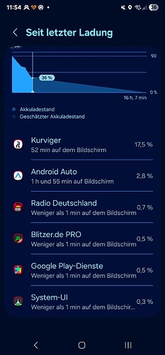

MIt der Version 3.5.8 ist der Akkuverbrauch mit Android Auto deutlich reduziert, die Version könnt ihr direkt in der BETA in Google Play testen.
Hier mal ein Screen Shotvon heute.
Ist das die Version 3.5.8? Die gibt es erst seit 1-2h auf Google Play.
