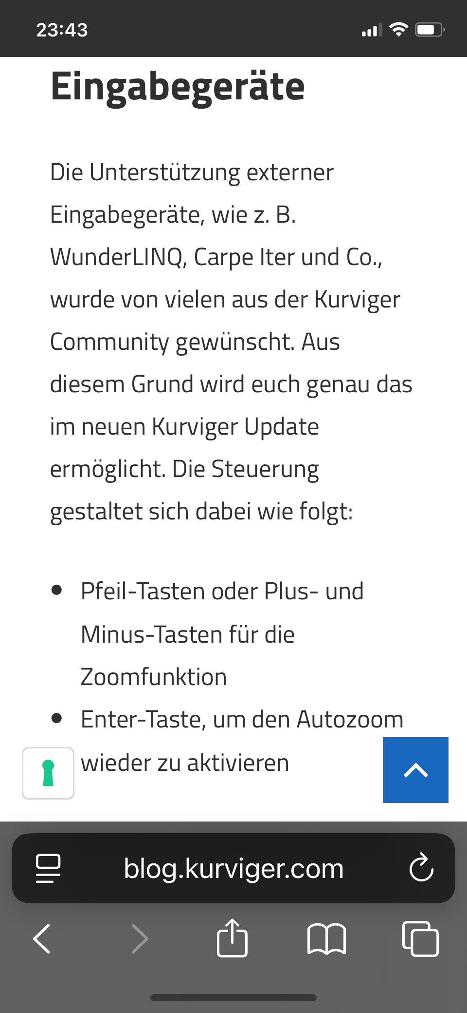

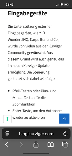

Kurviger Zoomen + / - mit Remotek One unter iOS am iPhone Xr
Deswegen kam ich drauf. Kurviger schreibt das ja selber auf ihrer Seite. Seltsam alles aber vielen Dank.
