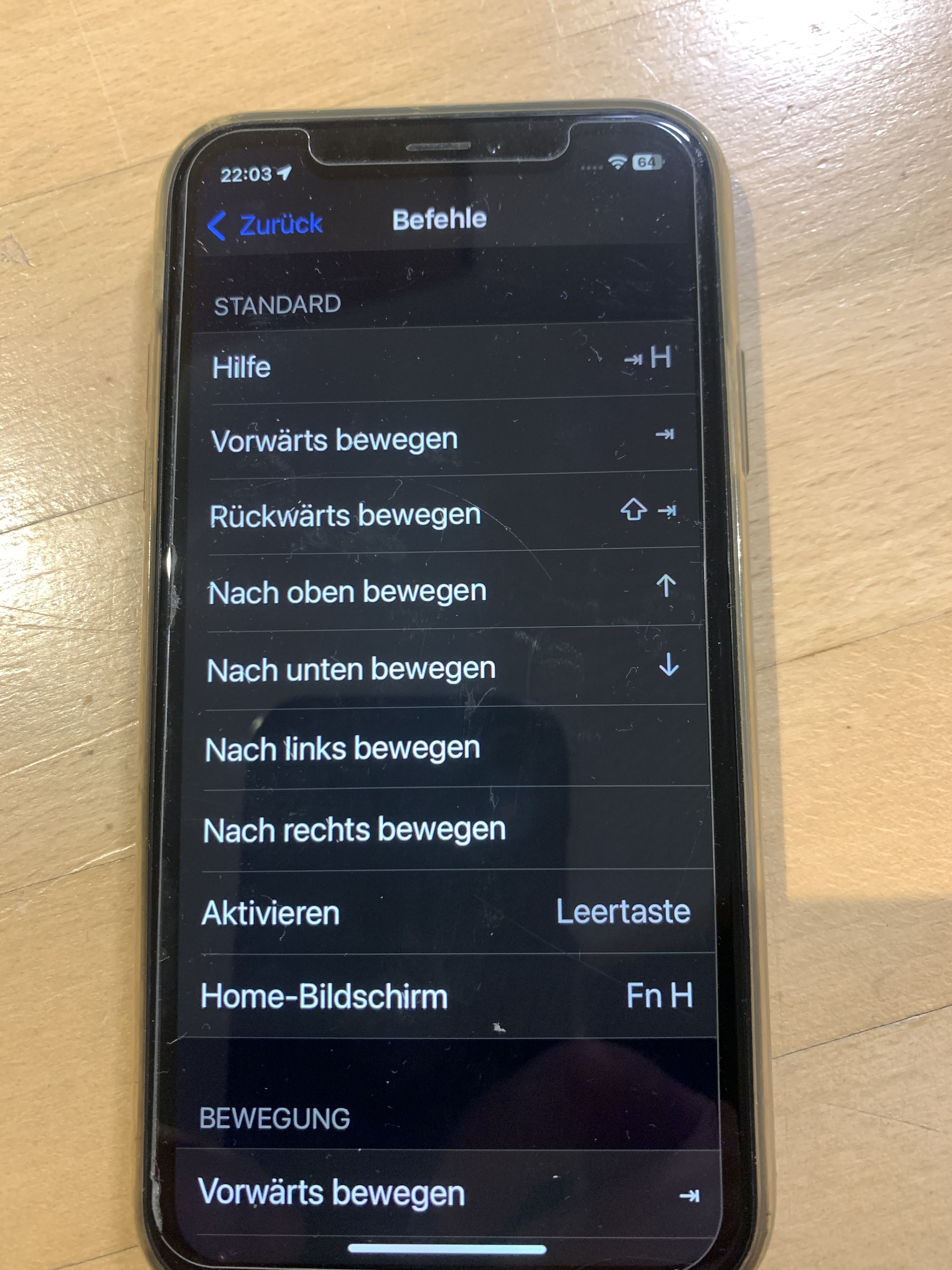

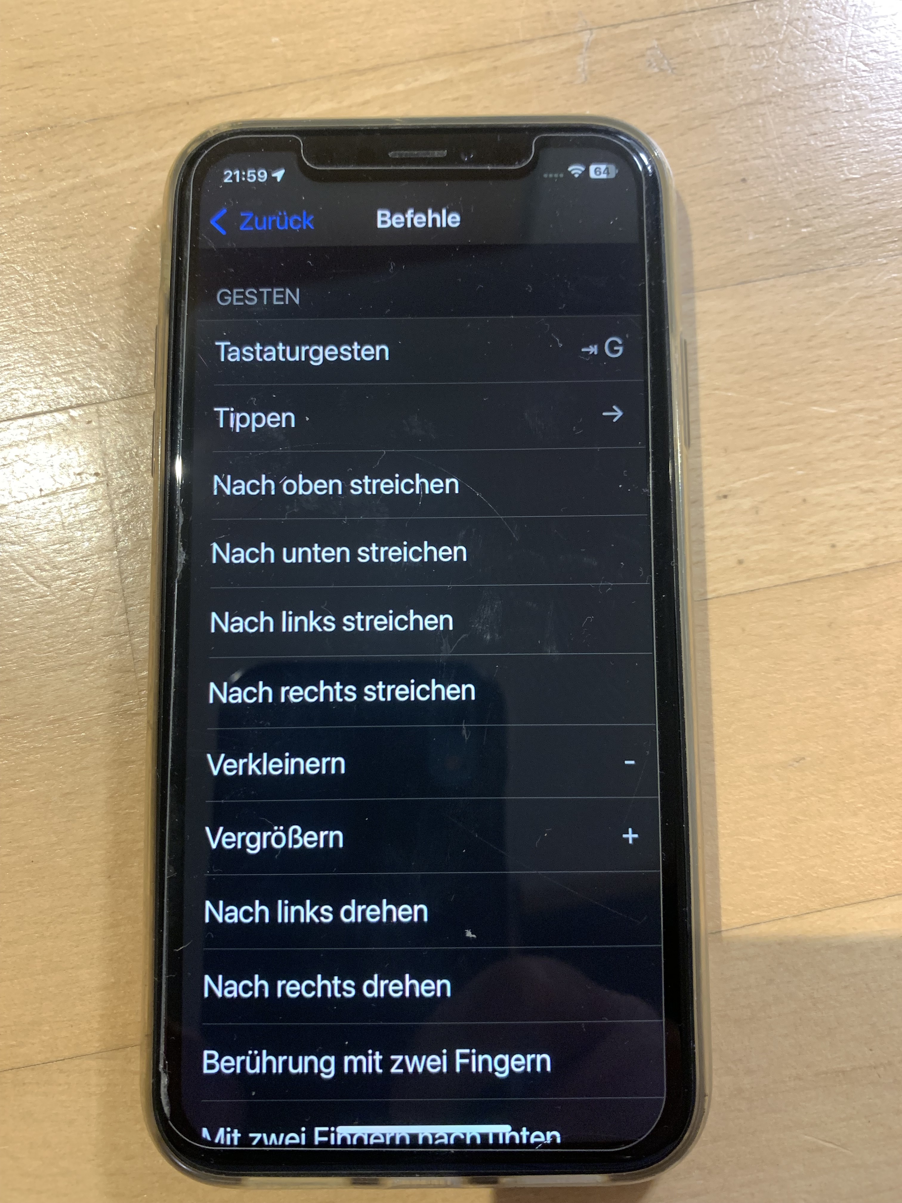

So jetzt eine Video dazu, also kurz, wenn man die Tasten Zuordnung unter Einstellungen im iOS richtig wählt hat man auch schon gute Möglichkeiten die Remotek One für Kurviger zu nutzen.
Kurviger Zoomen + / - mit Remotek One
Im Bild die zwei „hoch / runter“ und dann drei Zuordnungen der Tasten „ rechts, + und - „ der BT Pfeiltasten der Remotek One dann zu Eingabe am Handy
Das Zentrieren der Karte erfolgt ja beim fahren automatisch …
Also sind die Zoom Funktionen jetzt so einfach gegeben.
Da stellt man es beim iPhone ein, unter …
Einstellungen, Bedienungshilfen, Tastaturren & Texteingabe, Tastatursteuerung = Ein, , Befehle,
Kann man übrigens an und ausschalten :+1:

Also folgendes geht schon:
Beim Navigieren:
  • dann rechts über die Menüpunkte gehen mit Pfeil nach oben / unten dabei dann …
Funktionen:
  • 2D / 3D / Nord / Auswahl dann mit Pfeil rechts als Tippen
  • Zoomen + / - / Auswahl dann mit Pfeil rechts als Tippen
  • Menü öffnen „…“
  • Taste + /- bedeutet so im Moment wie mit zwei Fingern wischen
    • = Vergrößern
    • = Verkleinern

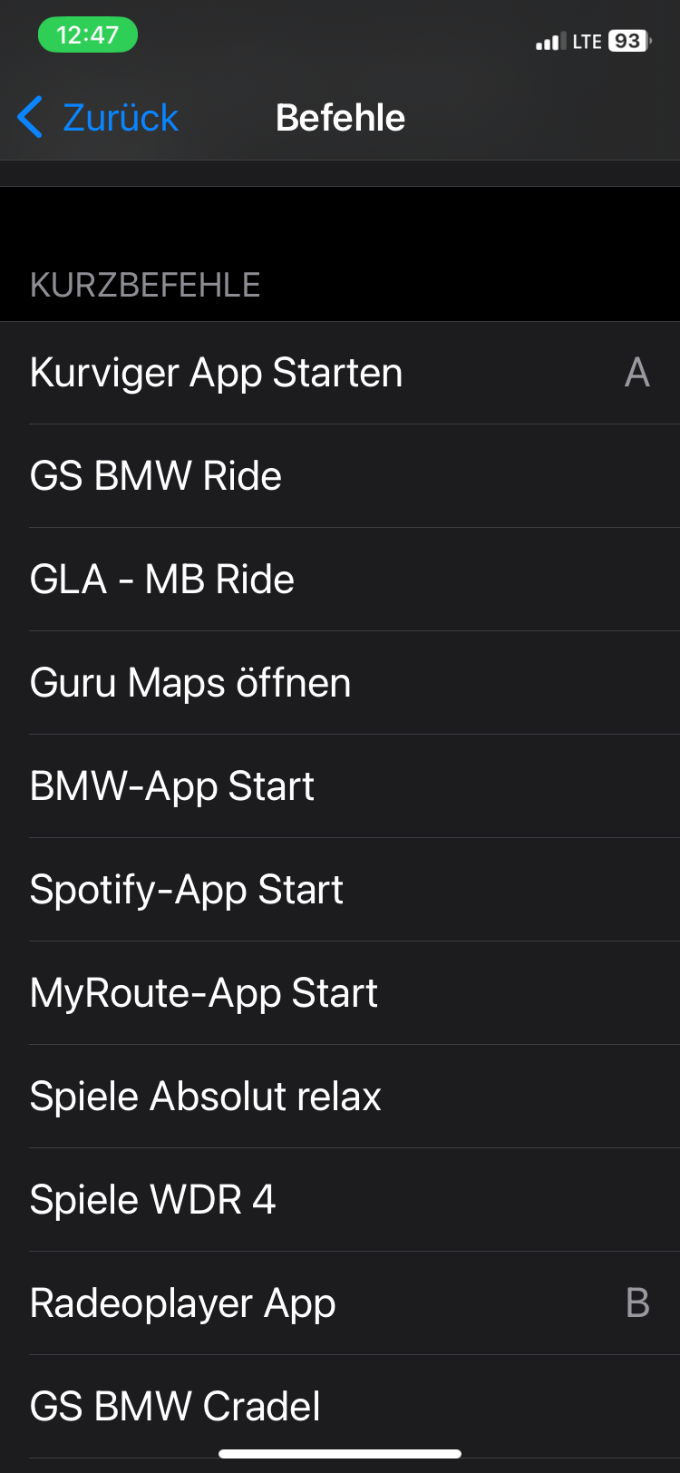

Remotek One Option: für zwei Apps
  • Taste Pfeil nach oben DCH :smiling_face_with_sunglasses:
  • DCH = Doppelklick halten wechsle zwischen zwei Apps bei mir A = Kurviger B =
  • DCH = erneut wechselt zwischen den Apps
  • die Tasten + / - bedeutet beim Radioplayer laut / leiser
Das ist zZ mit den gewählten Einstellungen ohne Probleme möglich.

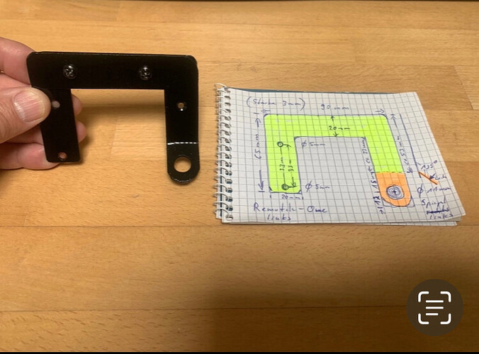

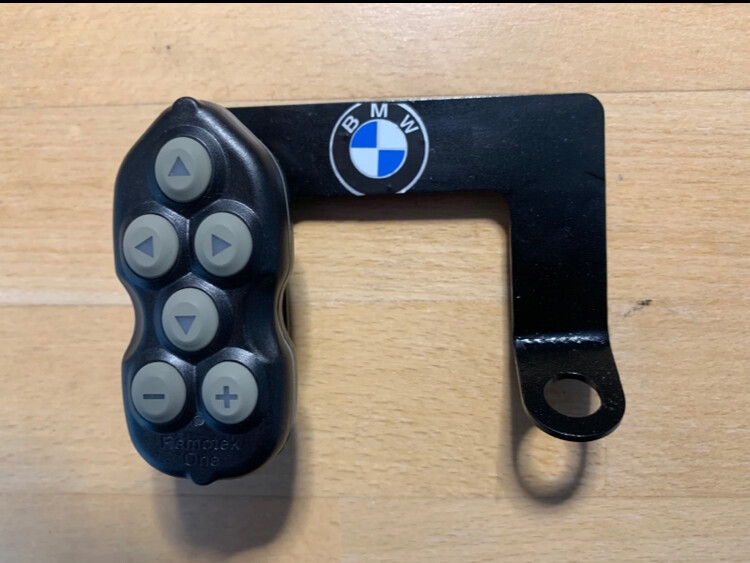

bin heute sehr gut damit zurecht gekommen, kann es als eine Lösung empfehlen die Bike unabhängig ist. Kann an jedem Bike montiert werden.
Habe mir eine Halterung für die Montage an der Spiegelverschraubung meiner R1250GS :wink: erstellt.
Baumuster :thinking:
Finale Lösung :white_check_mark:

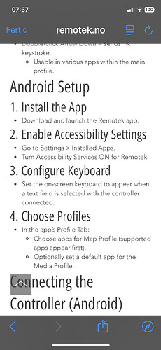

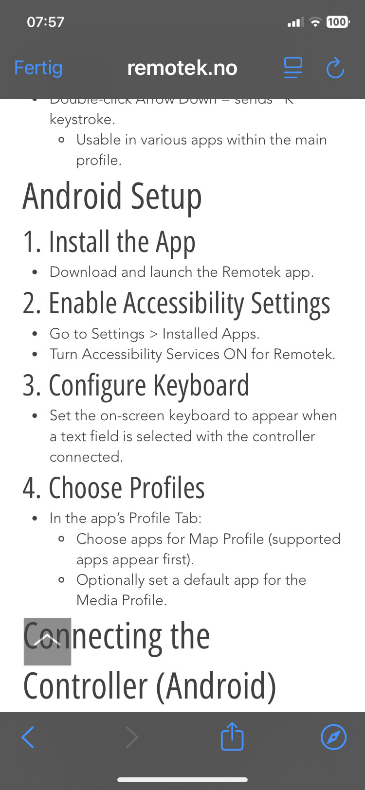

ich denke es liegt an den Einstellungen, hast Du dich mit dem Handbuch / der Beschreibung der Remotek One dazu auseinandergesetzt ..
Siehe den Link hier dazu bei Android benötigt man scheinbar eine App zur einstellbaren Funktion.
Allgemein: Installation Info ..!!!
Zu Remotek One Beschreibung Android

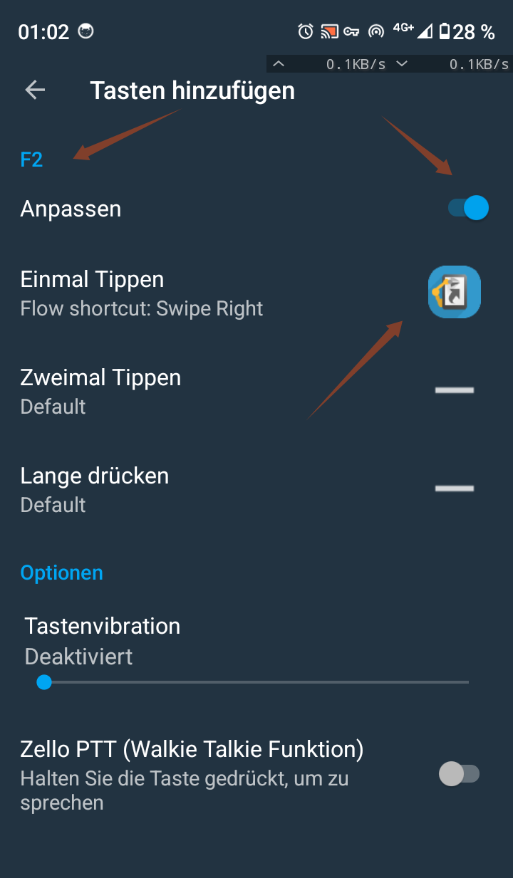

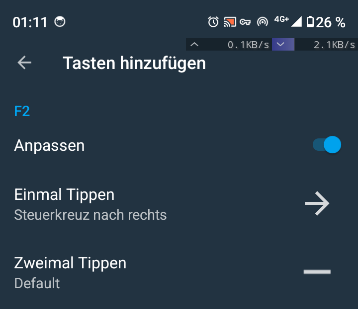

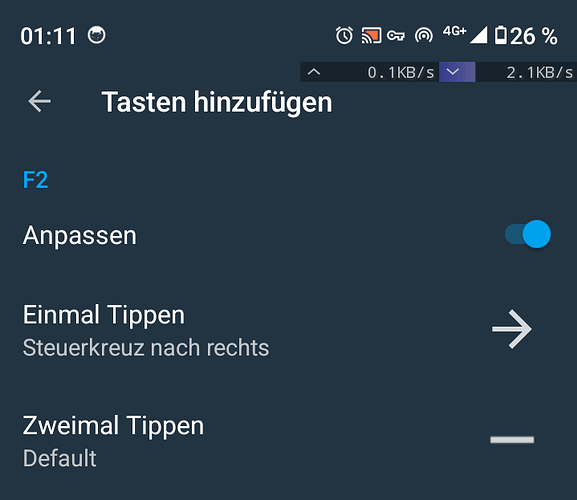

Ich habe die genialen Buttons von @Thoka, was auch eine Bluetooth-Tastatur ist. Die Lösung welche ich konfiguriert habe, beinhaltet einen Zwischenschritt. Wer Tasker oder Automate kann, braucht den Zwischenschritt an sich nicht; ich empfinde es als bequemer.
Schritte:
  • Tastatur mit BT verbinden
  • Playstore App “Buttonmapper”
  • In Buttonmapper z.B. Taste “A” mappen auf Systembefehl oder oder oder …
  • Ich mappe auf einen Flow mit Automate (Tasker natürlich auch gut, Tasker ist sehr mächtig, in meinen Augen leider ugly :grinning_face_with_smiling_eyes:)
Play Store -Apps:
(Ist von einem genialen Entwickler, dem ggf. dann die 5 € zuschießen).
Automate kostet auch so ein 5er denke ich.
Was ich für mich gemacht habe:
  • So Basic-Sachen wie Cursor in alle Richtungen, Enter, u.a.
  • Aktuell allerdings zu 95% Prozent mit Sprachbefehlen über Automate (Karte links, Karte rechts, Menü Navigation Tankstelle, Tankstelle hinzu, .. Musik laut, leise, stumm u.v.m.)
Das Mapping erfolgt interaktiv. Heißt, Du sagst “Bitte neue Taste mappen”, dann drückst Du Taste und Buttonmapper trägt diese Taste in die Liste ein. Dann erfolgt Mapping auf eine der tausend Möglichkeiten.
Beispiel: Taste F2 gemappt auf Automate-Flow, welcher die Karte nach rechts verschiebt (geht natürlich nur, wenn Handy offen ist, es werden in diesem Fall Fingertipps, bzw. Swipe mit Finger simuliert).
Grundsätzlich sollte auch ohne Tasker oder Automate viel gehen Dann ist es in etwa so wie für Iphone beschrieben.
Beispiel:
Ich kann die Taste von der Tastatur auf einfache Aktionen mappen, wie Pfeil nach rechts, oben, unten, Enter, ..

Das belegen der Tasten dem Grunde nach für iOS ist bei Remotek One in der Installation Anleitung auf der Web Seite beschrieben… :waving_hand:
Ich nutze Remotek One ja unter iOS
Zu Android ist dort aber auch was mit einer passenden App beschrieben .
VG :waving_hand:
