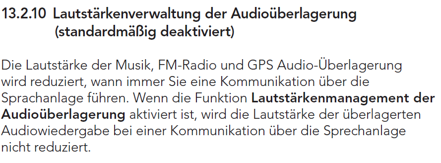

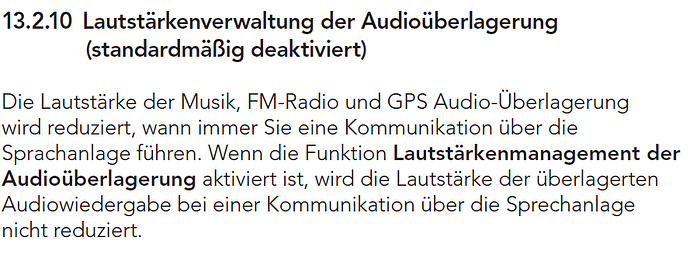

Bei Sena gibt es eine Funktion, dass Audio und Gespräche gleich laut sind. Das muß aktiviert werden, dann ist alles gut.
Ah ja, das macht Sinn :+1:
Ich habe das jetzt bei uns bei allen Helmen aktiviert und auch bei Freunden von uns. Folgende Systeme haben wir: Schuberth SC-2; Shoei SRL-Mesh; 2-mal Sena Spider ST, 1-mal Sena Spider RT
